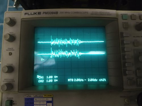

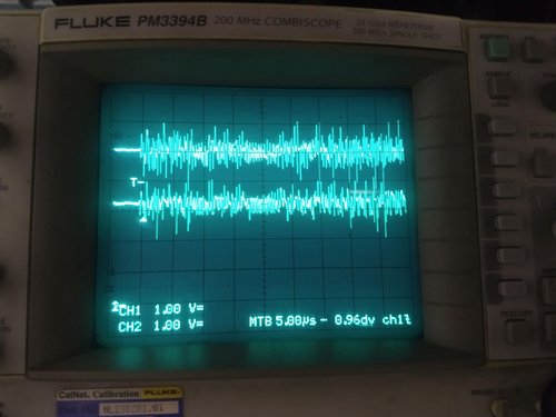

Dit Teensy bordje crasht echter om de zoveel tijd. Ik kan het reproduceren door bijvoorbeeld mijn scheidingstrafo in te schakelen. Het bordje stopt dan met het verzenden van MIDI commando's maar blijft wel zichtbaar in de DJ software en in Windows. De laptop zelf crasht niet, de muziek blijft spelen. Daarop heb ik de voedingsspanning van de Teensy gemeten. Die is normaal gesproken zo strak als een biljartlaken, zowel de 5V van de USB als de 3V3 voor de controller die op het bordje wordt gemaakt. Echter als ik dan bijvoorbeeld de scheidingstrafo inschakel gaat de voedingsspanning raar doen. Zie het scoopbeeld hieronder.
Ik vermoed dat het te maken heeft met een of andere aardlus maar kan er mijn vinger niet op leggen. De hele setup is geaard, en aangesloten op een geaard stopcontact. Via het mengpaneel én de versterkers hangt de audio massa aan aarde. De laptop aan één kant dus ook, via de geluidskaart en de USB kabel. Ik heb geen last van brom of andere storing in het geluid. De scoop waarmee ik gemeten heb hangt ook aan aarde trouwens.
Voor de scoopplaatjes: bovenste trace 5V USB, onderste trace 3V3.

Als je stoorpieken van 2Vpp op een 5v voeding krijgt is er toch grondig wat mis...
Daarom is (in ieder geval tijdelijk als test) een losse voeding aan te raden.

Het scoopbeeld geeft aan dat de oscillatie uitdooft. Hierdoor vermoed ik ringing.
Ik schrok ook van de viezigheid op de voeding. Ik moet nog wel even uitsluiten dat de scoop zelf het hier niet nog erger maakt. Los voeden ga ik zeker proberen.

Ook zal je de eerste niet zijn waarbij de laptopvoeding rommel veroorzaakt, al vind ik de scoopbeelden wel erg extreem.

Ik merkte wel dat toen ik nog wat aan het meten was met de scoop, die niet meer aan aarde hing, dat toen ik het massa draadje van de probe aansloot aan de Teensy het spul weer crashte.
Verder werd ik ook nog attent gemaakt op dit topic in het Teensy forum. Dat probleem lijkt heel erg op waar ik ook tegenaan loop. Lijkt EMC gerelateerd.
