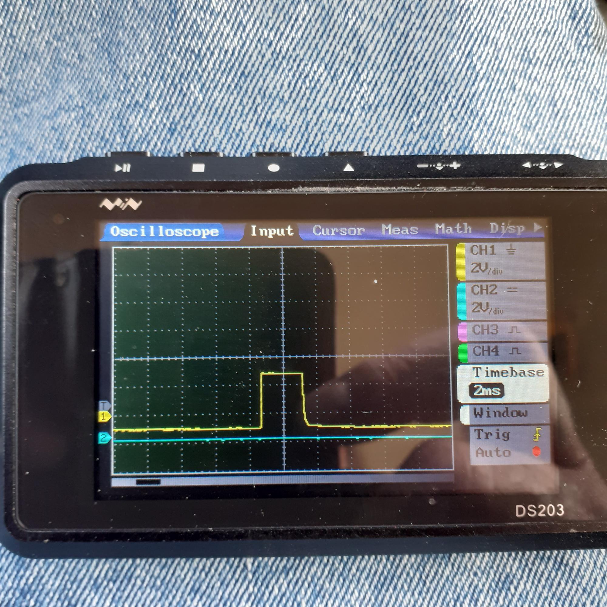

Ben op dit moment bezig een cruise control op een Volvo 240 polar uit december 1992 in te bouwen.
De originele CC is zeer moeilijk te vinden en schrikbarend duur. Daarom ben ik voor een soort hybride systeem gegaan. De gasrol is van een Volvo 940 met een B23F motor die ook in de 240 zit. Het elektrische gedeelte bestaat uit dat van een Volvo 850. De balg is van een 960. Alles is goed ingebouwd en de werking is op de werkbank getest. Het signaal van een Volvo 960 afgekeken en is een c.a. 8volt blokgolf. Die middels een functie generator aan de cruise controller gevoed en dat werkt ook.
Nu de vraag:

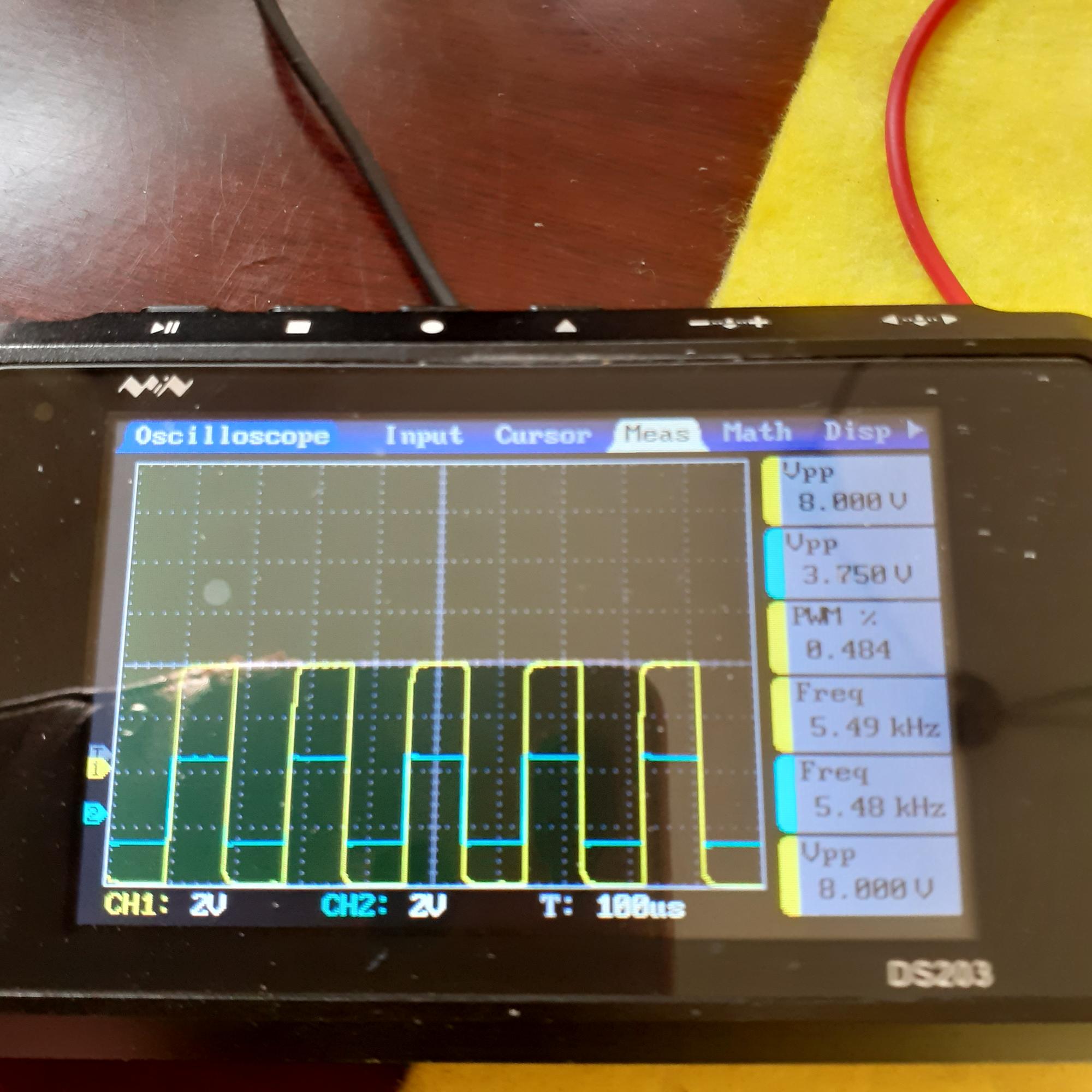

Het signaal dat uit de instrument cluster van de 240 komt lijkt een beetje op een soort spike van ook 8 volt. Dit is dus geen blokgolf. Helaas werkt de controller niet met dit signaal.
1e, is de uitgang van de 240 instrument cluster goed? Heeft iemand hier ervaring mee?
2e, indien dit wel juist is, wat is de eenvoudigste manier om hier een blokgolf van te maken.
In de bijlage een tekeningetje van het gemeten signaal met een DSO scoopje (Verschrikkelijk onding, kan niet aan de bediening wennen). c.a. 8 volt, frequentie varieert met de snelheid (logisch).
Alvast super bedankt voor een antwoordt.
Weet zelf wel iets van elektronica, hoofdzakelijk TTL en Arduino spulletjes.
Groet, Frank

Ik zie net ook dat het plaatje van de “Spike” omgedraaid is, dus continue een voltage van c.a. 8 volt en de Spike gaat dan omlaag.
Misschien dat ik eens met een 555 aan de slak moet.

Maar je kan eens een pull-down weerstand naar massa proberen iets van 4k7.
Alvast dank Paul,
Ga ik zeker doen, het resultaat zal ik hier posten.

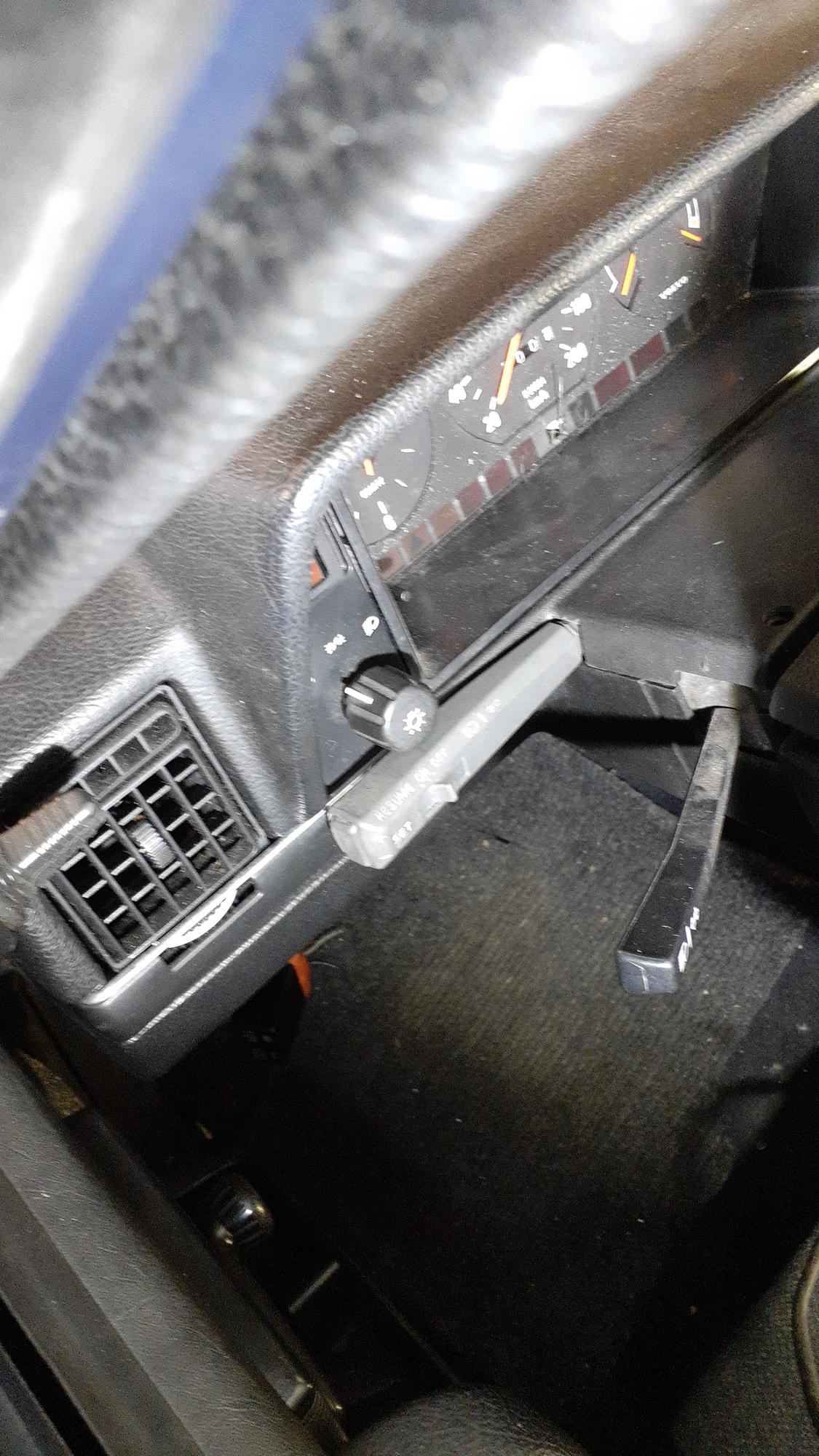

Ik maak gebruik van het pookje van de 850/940 en latere volvo's dat ik achter de 240 richtingaanwijzer heb gezet.
Een CC pookje voor een 240 worden astronomische bedragen voor gevraagd en hebben niet de - (min) instelling wat het gebruik van de CC behoorlijk minder maakt.

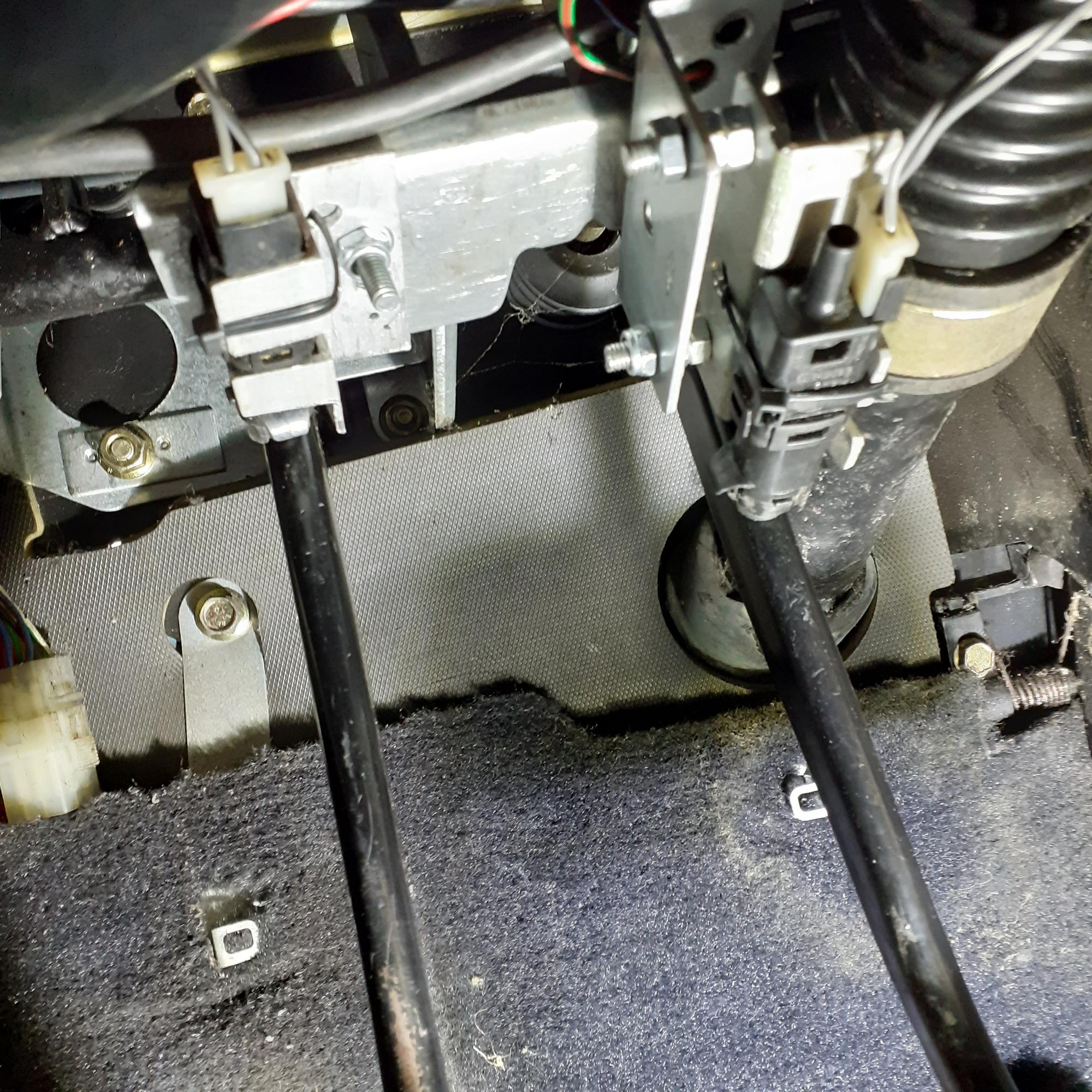

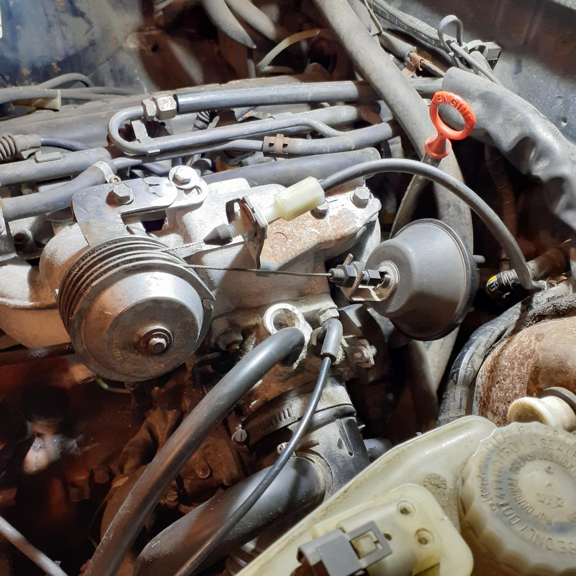

Nog een kleine anekdote, de CC op een 240 en een vroege 850 hebben een vacuüm balgje dat direct op het gaspedaal is aangesloten. Bij de 940 (met de B230F motor) zit die in het motorcompartiment op het inlaatspruitstuk. Dit heb ik nagebouwd, de schroefgaten zaten al op het spruitstuk voor gegoten en konden direct worden gebruikt. De gasrol van de 240 heb ik vervangen door een (met wat kleinen aanpassingen) van een 940. Vacuüm systeem is getest en werkt, balg heeft voldoende kracht.
Zal straks wat fotootjes plaatsen.
Ik heb zelf een CC ingebouwd in een 940. Inderdaad met gasrol op het spruitstuk. Ik had niet gedacht dat bij de 240 en 850 bij het pedaal zit (ivm ruimte). Linke soep als dat in de knoop raakt met loshangende bedrading. 940 had inderdaad geen "min" functie, alleen "plus" met drukknop op de kopse kant van de stengel.
Als versnellen te traag gaat, en/of de snelheid zakt teveel terug bij instellen, dan heb je ergens een vacuumlek (meestal een pedaalschakelaar).
Vanmiddag even een 4K7 weerstandje naar ground gelegd, wereld van verschil, zie foto's.
Helaas is het signaal nu 4 volt en moet c.a. 8 volt worden, moet ik nog even iets op verzinnen.
De 8 volt heb ik gemeten van een tellerwerk van een 960 waar ik op de werkbank de cruise control werkend heb gehad.

Ja, het is een LH Jetronic B230F. Het signaal wat ik heb gemeten (zie foto's boven) is denk ik goed om te gebruiken, als je harder gaat rijden zie je de frequentie oplopen.

Dat signaal is dus bruikbaar. Heb je al geprobeerd of de CC erop reageert?
Anders een transistor trapje ertussen. De collector dan via een weerstand naar de 12v denk dat de CC daar wel tegen kan.
Precies Paul,
Heb het al getest, maar werkt nog niet met het huidige signaal. Zo heb ik ook tijdens de rit het signaal op de fotootjes gemaakt. Even het beeld bevroren van de DSO en daar (bij stilstand) :) een foto van gemaakt.

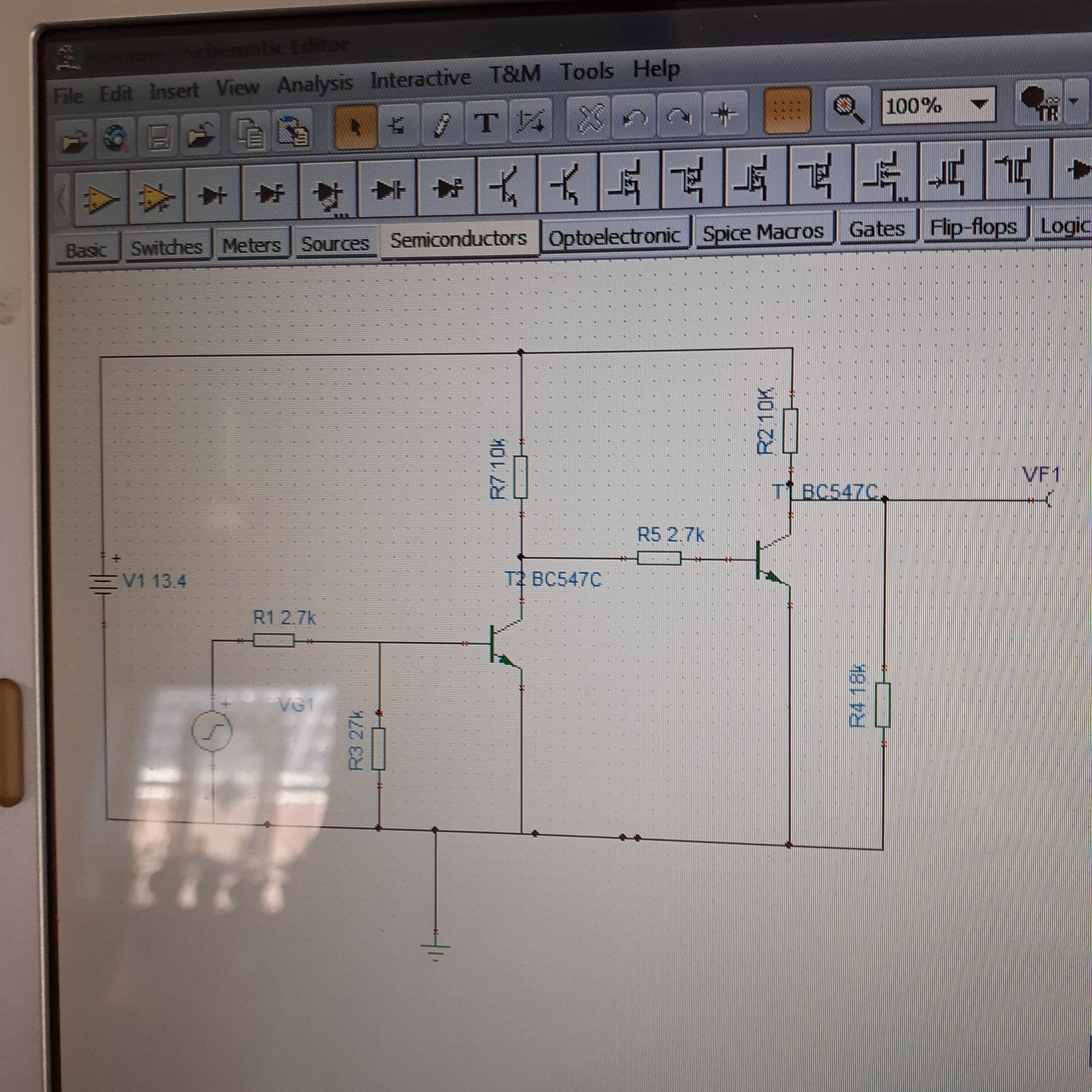

Ga morgen even een transistortje er tussen zetten.
Even in Tina wat zitten te prutsen (blijft een Vonkenpromotor) ;)
Een schemaatje met twee BC547's (zie plaatjes).
Geheel links is de accu (12v / 13.4V)
De signaal generator als pulsgeven, 500hz .... 5Khz geprobeerd mooi stabiel lijkt het.
Uitgangssignaal bij 12V c.a. 7,8 volt synchroon met input
Uitgangssignaal bij 13.4V c.a. 8.6 volt synchroon met input.
Ik denk dat ik dit maar moet bouwen, graag suggesties.....
Alvast bedankt.
Groet, Frank
Dat ziet er toch goed uit zo, zelf pak ik eerder meteen de soldeerbout maar dit lijkt toch goed zo.

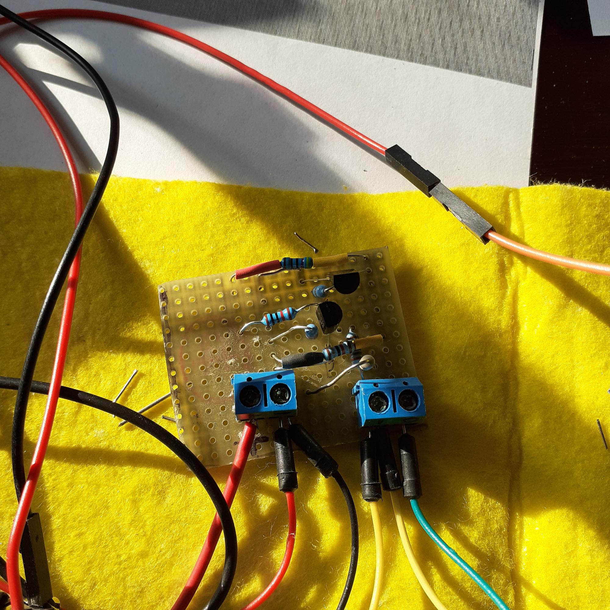

Vandaag even een printje gemaakt..
Werkt als plan, moest een weerstand iets wijzigen maar met de DSO en de functie generator werkt het. Nu nog in de wagen maar dat wordt morgen....

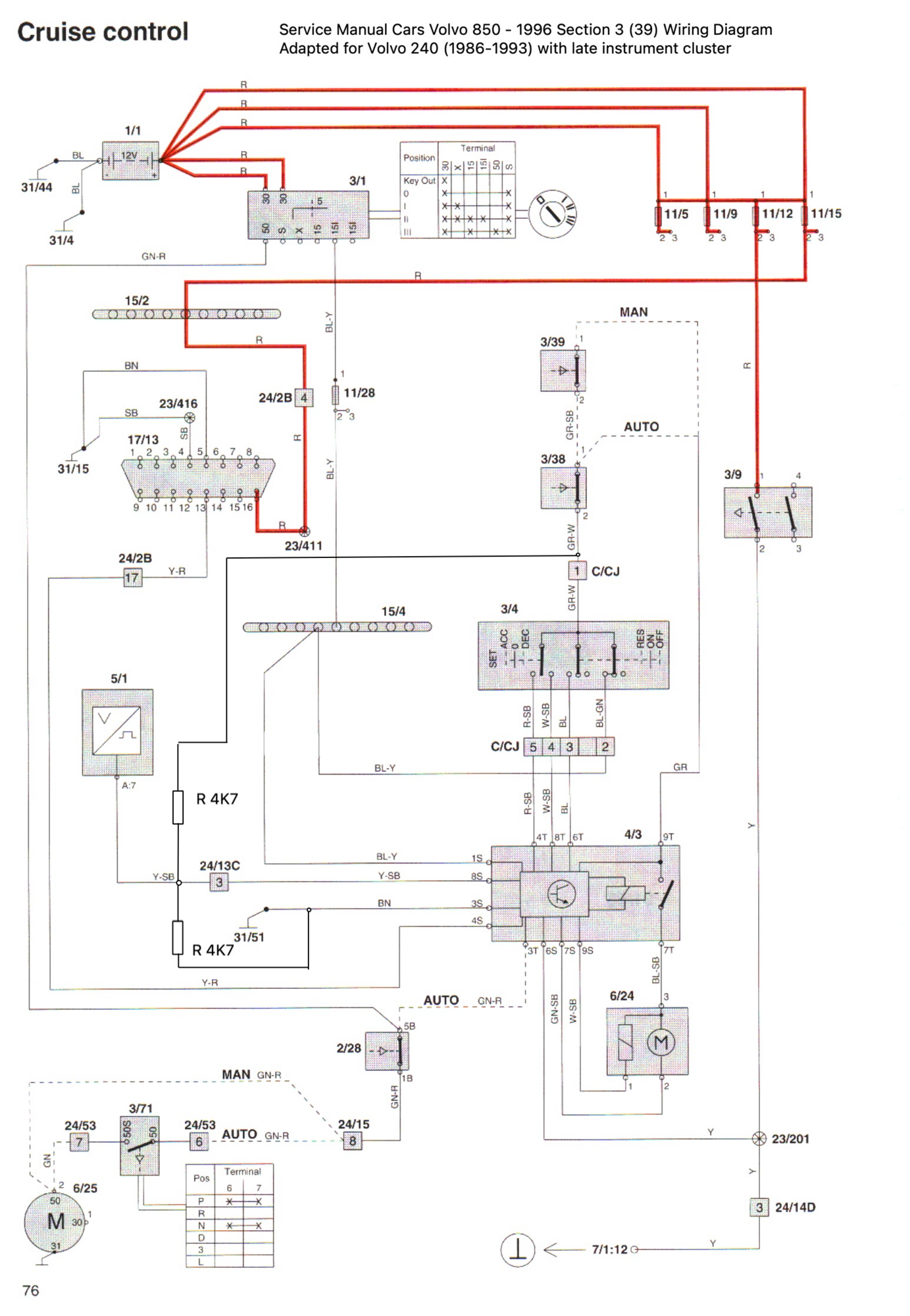

Opgelost…..
Het probleem lag makkelijker dan gedacht.
Van de positive 12v een 4k7 weerstand naar de signaaldraad en tevens Een 4k7 weerstand naar grond, aarde of hoe wil je het noemen. De signaal draad aangesloten op de positie aangegeven in bovenstaande foto.
Nu een prachtig stabiel signaal.
Twee weerstandjes en het mechanische werk.
QED. Een cruise control van een 850 kan dus ook werken in een late 240 (1986 plus) met een modernere klokkenwinkel.
Kijk dat is mooi. Bedankt voor de terug koppeling.
Nog even voor de liefhebbers, hier is het complete schema met toegevoegd de twee weerstanden.
In het schema bij de stekkers van de control unit staan de letters "S" en "T", op de control unit staan bij mij "B" en "E" dit geeft S=B en T=E. De draadkleuren klopte wel. Als je een cruise control wil inbouwen zorg dat je de stekkers en eventuele kabelboom ook meeneemt scheelt een hele hoop gedoe.
