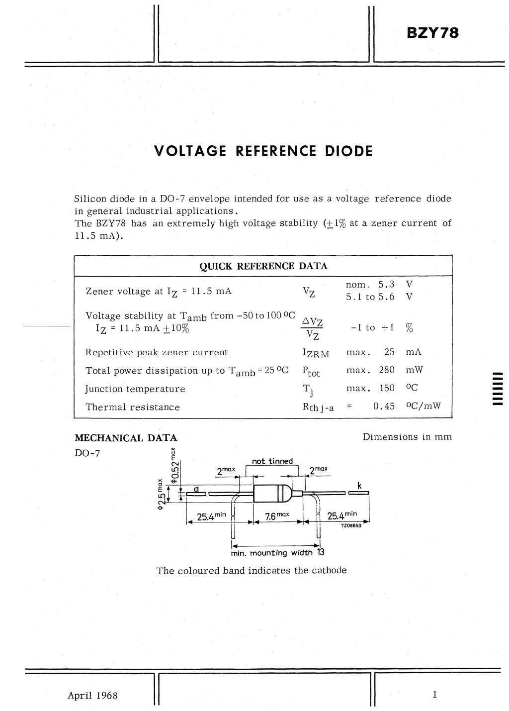

Hallo ik heb het probleem gevonden . De fout zit in de zenerdiode ZD 33
En nu staat hierop BZY 78 maar verder geen spanningswaarde Wie kan mij helpen en mij de juiste zenerspanning geven .
rob040
Hallo bedankt voor je reactie .Ook alle andere bedankt voor jullie tips die mij naar de oplossing gestuurd hebben. Probleem opgelost .

Op 6 april 2022 15:44:18 schreef ToHu:
Staat een beetje hoger
