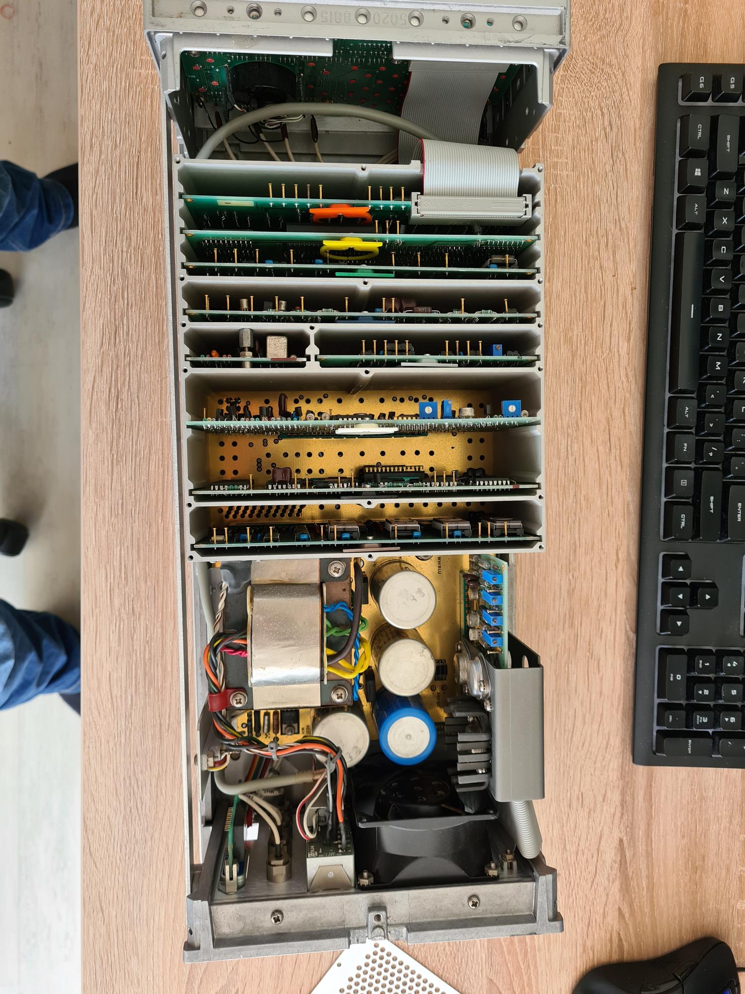

Ik heb op een koningsdag rommelmarkt een 5344A en 5342A uit de prullenbak gered. Nu weet ik wat een frequency counter is alleen de source synchronizer zegt mijn niet zoveel. Het klinkt in mijn oren als een erg specifiek meet instrument, maar waar het precies voor gebruikt wordt, geen idee. Ook als ik op internet zoek kom in weinig tegen, een manual had ik wel gevonden maar dat is meteen wel heel erg technisch. Wel zie ik dat de counter en synchronizer vaak als paartje worden beschreven.
Weet iemand wat het is en of het nog nuttig kan zijn?

Mooie aanwinst denk ik maar heb je ook de generator erbij ?
De teller is uiteraard alleen te gebruiken, de synchronisatie unit dient om bijvoorbeeld de HP 8350A te synchroniseren !
Het is de bedoeling dat de synchronisatie unit door de sweep ( zaagtand ) gestuurd wordt en de sweeper F.M. moduleert.
Op deze wijze kan een standaard sweeper die altijd ( toen der tijd ) instabiel is aan de tijdbasis van de counter,
gekoppeld ( gelockt ) worden !
Dit geeft een enorme winst in ( smalband ) resolutie i.p.v. punt voor punt meten maar het is voorzichtig zijn i.v.m. spiegels enz......

Kijk eerst eens of een en ander werkt qua teller, ik zou nog wel een HP sweeper hebben maar de synchronisatie unit begint bij 500 MHz !

Misschien dat ik hem nog eens openschroef om er eens in te neuzen. Ik heb het idee dat hij ram vol zit met allerlei mooie HF printjes. Daarna gaat hij bij vraag en aanbod, mag iemand anders ermee spelen.
