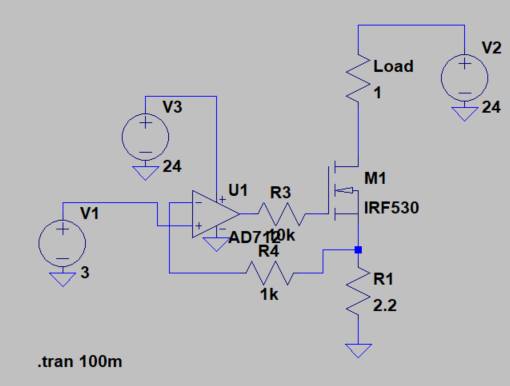

Voor een school project ben ik een setup aan het maken waarbij ik een stepper motor onderzoek bij verschillende loads en stall.
Hier voor wil ik een variabele load maken zodat ik automatisch de load hoger kan maken tot de stepper motor stallt en vervolgens de stromen meet. Hier voor had ik eerst bedacht om een DC motor te gebruiken.
Ik wou eerst een brushed dc gebruiken omdat deze makkelijker aan te sturen is en goedkoper is.
Ik zie alleen dat brushless dc motoren vaak een torque constante hebben in de datasheet. Wat handig is om de torque te bepalen. Dit zie ik alleen nergens bij brushed. Al kan ik wel vinden dat deze dat horen te hebben. Is dit correct? Ook kan ik geen weerstand en inductie waardes vinden van de brushed motor welke handig zouden zijn voor het simuleren en ontwerpen van een voltage regulated current source voor het bepalen van de torque. Ik had namelijk het bijgevoegde schema gemaakt hier voor maar de werking hier van is afhankelijk van de load die ik dus niet weet. Dit zou ik wellicht kunnen meten maar ik heb nog geen motor hier voor uitgezocht.

Een stroom regelaar regelt meestal de stroom uit een voeding via de load.
Maar hier is de load zelf een generator. Die kun je dan als voeding gebruiken door de generator gecontroleerd kort te sluiten. De geregelde stroom resulteert ook in dissipatie die je moet afvoeren. Een PWM stroomregelaar gaat hier niet werken.
Het door de stappenmotor geleverde vermogen (aan de uitgaande as) zal ergens gedissipeerd moeten worden.
Meest logische optie hiervoor is een "DC load".
Een dikke shunt weerstand naar massa, een NPN transistor er boven die door een opamp wordt aangestuurt.
https://duckduckgo.com/?q=DC+load+schematic&t=h_&iar=images&am…
(Dat is dus wat je zelf al getekend hebt)

Nee. De TS wil tot "STALL" kunnen meten met een gecontroleerd koppel.
Als je de belasting motor bijvoorbeeld 1A aan stroom geeft. Dan meet je zeg 0.1 nM aan koppel en bijvoorbeeld 1V aan spanning.
Als je nu je test-motor wil testen bij een koppel van 0.1 nM, dan zal je dus tot ongeveer -1V aan spanning moeten aanbieden om bij "stall" de gewenste 0.1NM aan koppel te leveren.
Maar goed. Dit betekent dus ook dat het getekende schema niet gaat werken: Die kan niet onder nul.
Oh, wacht! Jawel... dat werkt prima. Maar V2 voeding zou dus aan "een paar volt" genoeg moeten hebben, maar je mosfet moet wel V2+ de gegenereerde spanning wegsluizen!
