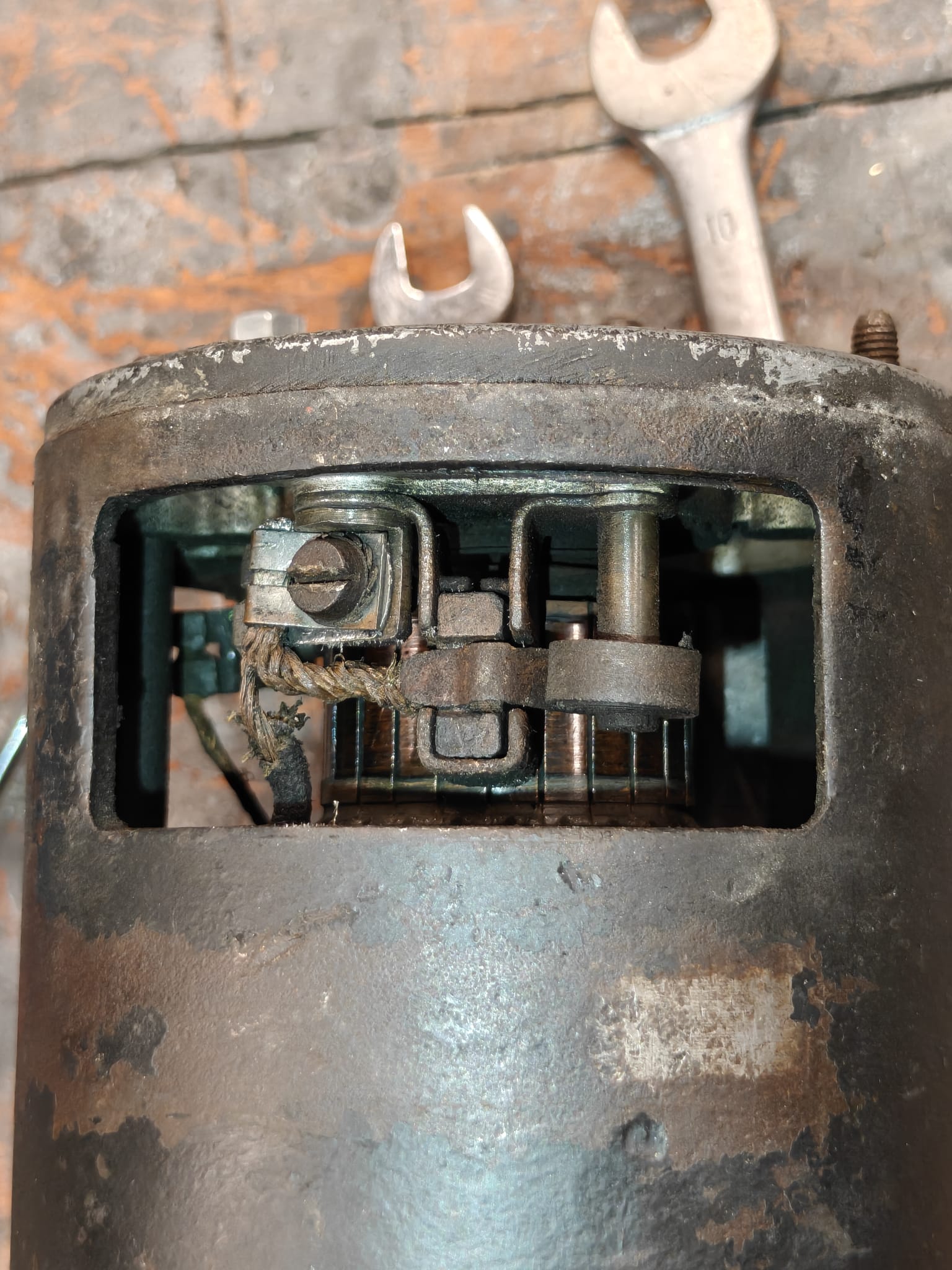

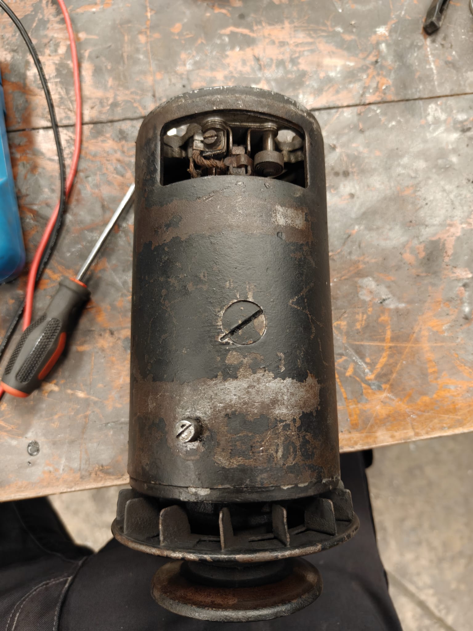

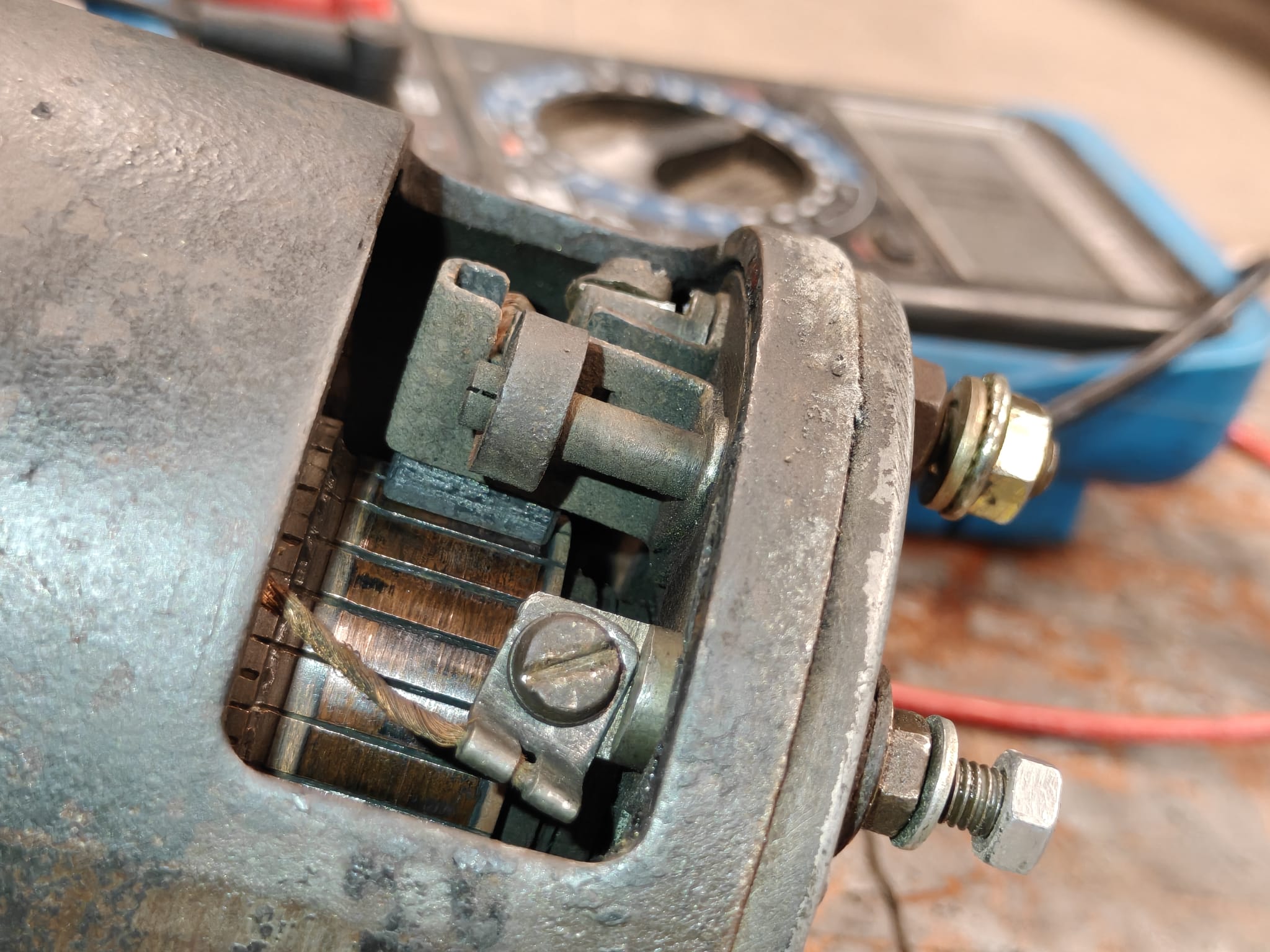

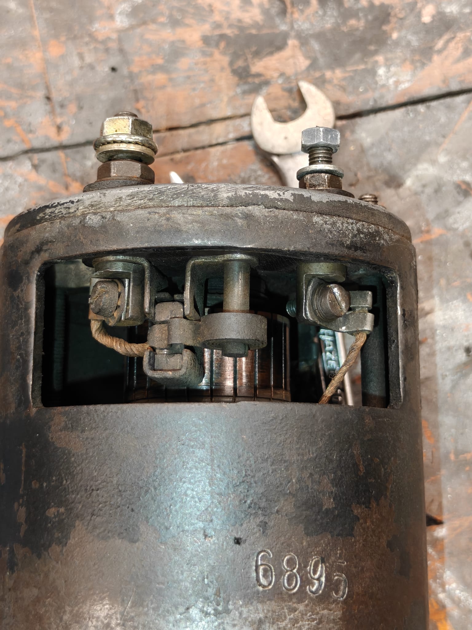

DF is verbonden met de behuizing. De multimeter geeft 0.01 aan op 20k stand en piept op de diodestand.
1 borstel is verbonden met de behuizing en de buitenwikkeling (in de behuizing).
1 borstel is verbonden met D+.
Beide borstels gedemonteerd, schoongemaakt en de contacten opgepoetst. De doorvoerbusjes in de behuizing ogen in orde, ik meet daar geen sluiting naar de behuizing met losgenomen draadjes.
Zie foto's.
Waarom de 20k stand en waarom diode test?
DF (de externe schroefverbinding)kan niet aan de behuizing (body of massa-koolborstel) liggen. Het andere uiteinde van de veldspoel wel. Op de 20k stand kun je niet betrouwbaar meten of je tussen DF en massa alleen de veldspoelweerstand meet (regeling naar D+) of de serieweerstand van veldspoel, ankerwikeling en koolbortsels (regeling naar massa).
Wat bedoel je met buitenwikkeling? De veldspoel? Zou kunnen als dat uiteinde van de veldspoel samen met de koolborstel aan massa ligt.
Dan heb je dus regeling naar D+ en moet op DF een positieve spanning komen voor juiste werking van de dynamo.
Zonder dat daar iets anders ook aan verbonden is? Dat wijst weer op regeling naar D+.

De messingkleurige moer, de grote, is de D+ en de kleine DF.
Ik bedoel met de buitenste spoel inderdaad de veldspoel, dus degene die in de buitenkant van de dynamo tegen de behuizing zit. Is dit altijd de veldspoel? Dan leer ik ook weer.

Als de dynamo-as uit het centrum van de dynamo zit dan zit er maar 1 veldspoelkern in. Tegen de behuizing en vastgezet met de grote vlakke schroef waar je op foto 1 bovenop kijkt.
Je zegt dus dat het interne eind van de veldspoel aan D+ ligt. Het leek me inderdaad op foto 2 te zien dat er aan D+ nog aan draad zat.
Dan kun je de veldspoelweerstand meten tusssen DF en D+. Die weerstand is hooguit 10 ohm denk ik. Zet dan de DMM op 200 ohm. Maar het heeft geen zin meer behalve als test op onderbreking in de veldspoel.
Het is nu voor mij duidelijk dat de regeling naar massa is. De onbedrade mechanische regelaar zou vrijwel 0 ohm moeten laten zien tussen de aansluitingen van F en massa. Je meet de contactovergangen en misschien een laagohmig weerstandje. Bij indrukken van een van de trillers moet de gemeten weerstand een stuk hoger worden.
