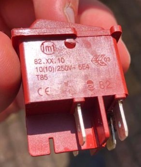

Apparaat open gemaakt en de schakelaar bleek gesmolten te zijn bij de bruine inkomende draad, ruikt ook doorgebrand.

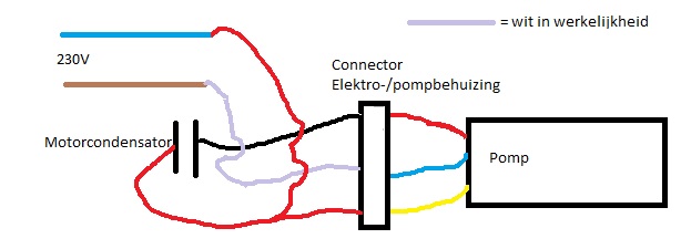

Elektrisch zit hij vrij simpel in elkaar, 230V komt binnen, gaat naar een 4p schakelaar en hier zit nog een condensator bijaan geknoopt. Naar de pomp lopen drie draden (rood/blauw/geel).

Aanvulling: de schakelaar doorgemeten. Als ik hem indruk dan heb ik tussen blauw (pin 1) - rood (pin 2) wel een verbinding. Maar bruin (pin 4) naar wit (pin 5) geeft geen verbinding. Maar ook als ik die kleuren aan elkaar verbind met krokodillenbekjes gebeurt er dus niks.
Schema even uitgepluist:

Moet nog even kijken hoe het nou zit met dat mechanische palletje, maar dat zien we bij het monteren wel. Eerst nog even op zoek naar een vervangende schakelaar, dat moet een DPST type van 10A 250V zijn die zelf terugveert.
Wel vreemd overigens dat de schakelaar is doorgefikt. Volgens het typeplaatje gebruikt de HD-reiniger 1800W, de schakelaar is rated voor 10A 250V dus dat zou moeten kunnen zou je zeggen.

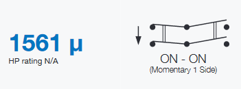

Volgens mij zoek ik een 'Off-(On)' waarbij het deel tussen haakjes betekend dat hij terugveert. En dan >=10A 250V.

Wat heb je nu nodig, DPDT en beide contacten terugverend ("momentary two sides")? Dat is de "1572" volgens de PDF uit jouw link, (ON)-OFF-(ON).
Of toch iets anders nodig dan? Welke dan uit de PDF?
Sorry ik gebruikte de verkeerde termen. De schakelaar is een schakelaar die normaal uit staat, als je hem indrukt (en vasthoudt) dan gaat hij aan en bedient dan twee circuits. Als ik het goed begrijp is dat een 'double pole' (DP) en single throw (ST), dus DPST in de configuratie Off-(On).

Dan koop je toch gewoon die DPDT versie (C1572)? Het is niet verplicht om op alle pinnen iets aan te sluiten...
De 1572 die ik bij Farnell zie lijkt niet momentary te zijn. Dat hij terugveert maakt het moeilijk, die variant is slecht te vinden.
Ik heb de C1561ATAAA gevonden, maar volgens mij is dat een NC?

Staat toch echt in de specs (PDF) hoor bij de 1572: "momentary 2 sides". Het pijltje in de specs geeft de richting waarin de veer de schakelaar laat bewegen. Gewoon 2 pinnen niet aansluiten en je hebt wat je wilt.
En als je het complete typenummer bekijkt, kun je helemaal checken of het de juiste knop is voor je [niet te veel aandacht schenken aan de plaatjes die Farnelle erbij zet! Die gaan niet voor elk ondertype weer een ander plaatje opzoeken... Ik denk dat je je daarop ten onrechte op baseert (?)]
De C1572ATAAA zit standaard in de middenstand, ik weet niet of dat fysiek gezien (armpje wat hem indrukt) handig is. De draaischakelaar van de hogedrukreiniger heeft dan te weinig tegendruk waardoor het raar aanvoelt denk ik.
Ik denk dat ik de C1561ATAAA ga bestellen, volgens mij zou dat een goede vervanger moeten zijn.

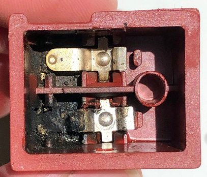

De originele schakelaar net nog even opengemaakt, die hergebruiken gaat geen optie zijn. De contacten zijn van beide schakelhelften flink zwartgeblakerd:

Vandaag de C1561ATAAA schakelaar ontvangen. Qua elektrische werking is deze prima, hij maakt contact zodra je hem indrukt en verbreekt weer als hij terugveert.
