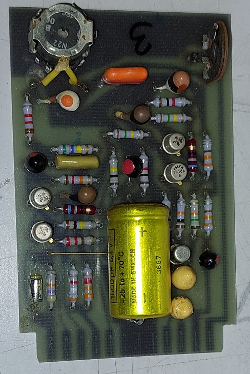

Sinds enige tijd ben ik in het bezit van een EAB taperecorder.
Het betreft een zeer professionele recorder welke omstreeks de jaren 60 in Nederland moet zijn gebouwd.
Navraag heeft mij geleerd dat het zeker geen product van Elektrische Anlagen Bau München .
Alle teksten op het apparaat en zelfs op de printplaten zijn in het Nederlands.
De toegepaste elektronica componenten lijken standaard.
Er zitten ook relais van het fabricaat van Wijk & Visser Geldermalsen in. Ook daar vind ik niets op internet van terug.
Is er iemand die iets van de oorsprong van deze machine weet of zelfs weet waar enige vorm van documentatie te verkrijgen is.
Helaas werkt de recorder niet.
Natuurlijk wil ik hem weer aan de praat krijgen.
Alle info is welkom.

Die printen zien er netjes uit, helemaal niet verkeerd voor die tijd. En allemaal heel gangbare componenten, BC108, wie kent hem niet. Dus repareerbaar.
Doet hij helemaal niets? Dan is je voeding kapot. Ik heb al meerdere keren apparatuur gezien die kapot was verklaard, weg werd gegooid, maar waarvan puur de netzekering kapot was.
Het kan zijn dat er wat nog elco's moeten formeren. Soms staat op de voedingprint de spanning in leesbare tekst?
Deze elco's zijn wel erg oud. Maar worden niet zwaar belast dus kunnen na formeren nog best wel goed zijn.
De voeding is in orde.
bij het inschakelen gaat de capstanmotor lopen.
bij het bedienen van enkele functietoetsen gaan enkele relais trillen.
Als ik dan de voeding meet zie je dat deze in een frequentie van ca 130 Hz instort.
Dat lijk dus op een sluiting, mogelijk veroorzaakt door een condensator die voor een korte vertraging dient.
het zelf maken van een schema zal mogelijk wel lukken maar dan moeten de kabelboompjes alle losgeknipt worden.
Dat vind ik in eerste instantie zonde omdat het er nu zo strak uitziet en zal wellicht een monniken werk worden.
Ik geef niet op maar hoop toch eerst enige documentatie te vinden.
chassis ook handgemaakt, degelijk als een delta zo te zien. ik herken er philips onderdelen in, maar niet veel voor die tijd.
ik zou niet meteen aan elco's denken hier, maar aan een vuile knop. rot contact waardoor het relais niet aantrekt. een keer of tig op de knoppen drukken wil weleens helpen..

Dat zou zo maar kunnen! Die bekercondensator linksboven heeft een flinke buts, dat is waarschijnlijk de aanloopcondensator voor de capstan motor. dan zou er iets van 8µF 300V op moeten staan. Die kan je meten/vervangen.
Evt. kan je de insteek relais onderling verwisselen om te kijken of er iets veranderd in de sturing van de drie motoren.

zijn die losse modulen geen standaard verkrijgbare dingen geweest indertijd? op die dingen staan nummers beginnend met 72, wat het bouwjaar ook kan verklaren. de ene elco die 10 jaar ouder is zegt niet alles.
werkt het ding wel zonder de koppenkap? daar zit een grote stekker onder, die kan ook best de reden zijn dat er niets werkt.
de relais kunnen ook last van vuile contacten hebben. ook alle modulen meermaals uithalen en terugsteken kan zat zijn, vernikkelde contacten en de tand des tijds..
Ik denk in ieder geval dat je niet hoeft te zoeken op wat er op die koppendeksel staat: da's duidelijk 'home-brew'...
(erg dun, linker dikker als rechter lijntjes, ongelijke lengte...)
Het lijkt wel of het mechanische deel ouder is als de electronica (in andere topic stond '1961' op de motor)
Relais zijn ook wat vreemd, dat zijn speciale telecom relais van Philips uit een PRX cenrale... (werden bij mijn weten niet verkocht verder)
