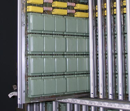

Relais zijn ook wat vreemd, dat zijn speciale telecom relais van Philips uit een PRX cenrale... (werden bij mijn weten niet verkocht verder)

Ah dat rietrelais was me nog niet opgevallen. Hoopy, zou je eens kunnen kijken wat voor nummers daar op staan? Daaruit kan ik met wat geluk wel opmaken of ze hun carriere bij PTI begonnen zijn of toch voor een externe klant geproduceerd.
De nummers op de groene miniatuurrelais (PTT??) zijn:
3522 247
69480
330/A1 6942
verder zitten er enkele steekrelais van het fabricaat Van Wijk & Visser uit Geldermalsen
het grote type met octal voet type EB 2 wissel 24VDC
en nog een 3 tal steekrelais met 6 wisselcontacten, die heb ik nooit eerder gezien.
