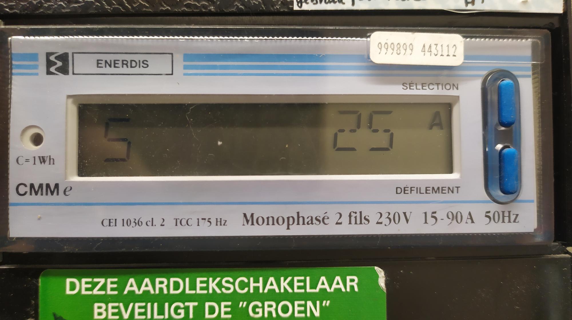

Inmiddels is het hoogst afgelezen momentane vermogen 7750W (afgelezen op meter van het plaatje en dus het totaal van de zuidstring op SE en de andere twee strings op de oude omvormer, omvormers na deze meter apart gezekerd) bij 240V (afgelezen op de oude omvormer met kortste bekabeling). Komt met 32,29A angstvallig in de buurt van de 35A hoofdzekering
Dit is een (volgens de verkoper 10 of 20 jaar geleden) een meter die als officiële meter in Franse huishoudens wordt gebruikt. Functie 5 geeft het maximale stroomverbruik (in mijn geval opbrengst) weer. Deze is sinds het opnieuw aansluiten van 21A naar 25A opgelopen en loopt dus flink achter bij de echte maximale stroom (minimaal 32A) dus het lijkt alsof hier al een soort middeling op plaatsvindt, een beetje zoals in België beoogd? Maximaal vermogen (of stroom in dit geval) gedurende 15 minuten? Mijn Frans is slecht en kan hier niets over terugvinden in de handleiding.
