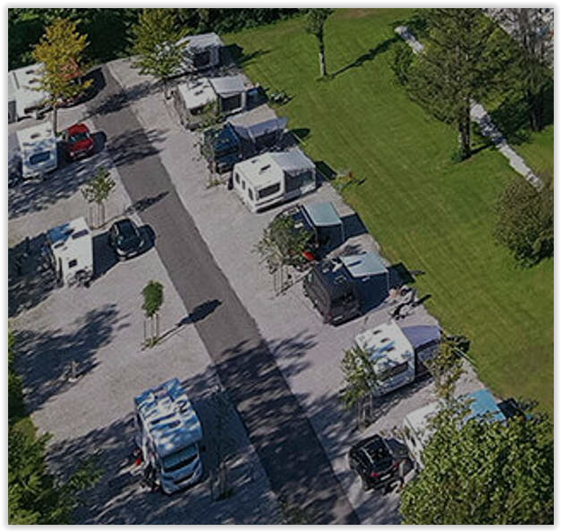

Maandag avond vertrek ik. Ik nodig je uit om dinsdag een aardpen te komen slaan. Zelfs een 'nagel' tentharing krijg je er met moeite in. Hoe goed die aardpen gaat werken in een laag (droge) steen van ruim 20cm dik, vraag ik me ook af. Ik zal wel vertrouwen op de aanwezige aardlek in de caravan en in de aansluitzuil. De camping baas kennende doet hij geen enkele concessie aan veiligheid.

edit: krijg hier maar eens een aardpen in.
