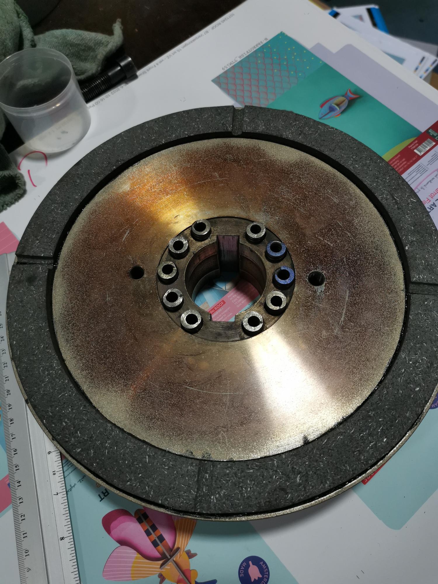

Beste Mensen ik ben bezig met een Stromag dubbelwerkende koppeling was versleten is vernieuwd naar de juiste dikte (andere zelfde machine) maar nu komen de veren niet boven de frictie uit kan ik de veren opvullen met ringetjes al of niet tijdelijk? En hoeveel is dan ongeveer normaal dat de veren erboven uitsteken?
Alvast bedankt voor het meedenken
Het is de elektro koppeling van een ca 50 jaar oude drukpers
Zit aan de achterzijde van je magneetdeel (= het stuk met de elektrische wikkeling) geen (grote) instelschroef waarmee je het koppel kan instellen.
Meestal zitten daar ook cilindervormige busjes (diameter 6 mm x lengte 8 mm)
dit als afstandsstukje dienen tussen de veer en de instelschroef.
De cilindervormige busjes hebben een afgerond uiteinde waardoor het verdraaien van de instelschroef gemakkelijker gaat.
Uiteraard geen garantie over de hier vermelde afmetingen (Dia6 x L8)
Na inbouw is de spleet tussen koppelings-schijf en wrijvingsvlak ongeveer 0.2 mm.
Opmerking : zijn dit geen veiligheid-onderdelen waarmee je toch best niet te veel gaat spelen. (Lees : handjes afhouden)
