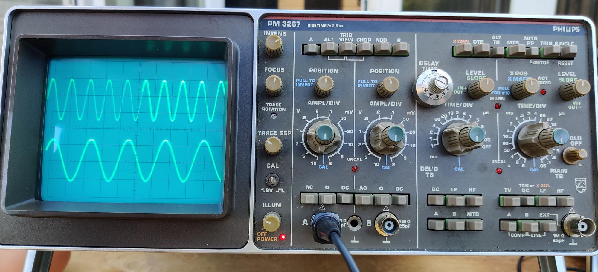

Hieronder een foto zoals ingesteld.
Ik probeer te omschrijven zoals ik het begrijp.
In het 2e deel rechts van het scope beeld zie je het geïntensifieerde deel.
Die heb ik daaronder zichtbaar gemaakt door middel van de ALT TB in te drukken. Wanneer ik MTB indruk zie ik alleen het origineel signaal en het geïntensifieerde stuk. En wanneer je op DTB drukt alleen het geïntensifieerde deel.
De DEL'D TB staat nu op A ingesteld. Wanneer ik nu aan de metalen meerslagen potmeter draai, krijg ik steeds op hetzelfde punt het signaal te zien. Wanneer ik deze op MTB zet, kan ik met de metalen potmeter 'schuiven' over het hele signaal.
Als bovenstaande niet juist is, hoor ik het graag.
Maar dan, wanneer ik de level slope knop van de delay time uitrek, dan licht het geïntensifieerde op vanaf neergaande flank. En ingedrukt bij de opgaande flank. Verder lijkt deze knop me weinig te doen. Alleen wanneer ik deze draai dan valt op den duur het geïntensifieerde signaal weg.
Wat moet deze knop nou doen?
Kan ik het starten van het geïntensifieerde signaal ook wijzigen wanneer deze op A staat ingesteld?
En hoe zet ik op juiste wijze mijn delay time uit?
electron920
Ha Ricotjuh,
Dat ziet er goed uit
ik weet niet of dit al eerder gezien heb .
De rest is er mee oefenen, toch nog even je vraag de scope is door de ontwerpers best wel logies ingedeeld.
Je ziet aan beide zijde een verticale lijn van boven naar beneden, aan de linkerkant de scheiding A en B en aan,
de rechterkant DTB en MTB bedenk dat alles aan een kant betrekking heeft op DTB of MTB !
Aan de MTB kant zie je ook een knopje level slope en + / - deze heeft dezelfde functie als het knopje voor de DTB

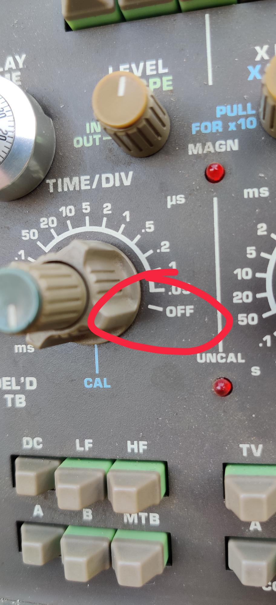

Ja dit had ik inderdaad al gezien.
Maar ik snapte nog steeds niet hoe ik het hele delay time uit kon zetten. Was op zoek naar een knop. Volgens mij heeft de tektronix 465 hier een apart knopje voor, maar ik weet het niet zeker.
Maar ik denk dat ik het gevonden heb..
Het time/div schakelaar van de DEL'D TB. Deze kun je helemaal doordraaien. Dan staat hij in de stand off. Zoals ik het begrijp staat dan de delay time functie uit. Correct??
electron920
Ha Ricotjuh,
Dat zie je goed ik begrijp nu wat je bedoeld met het helemaal naar een kant draaien om het intense gedeelte niet meer te zien
