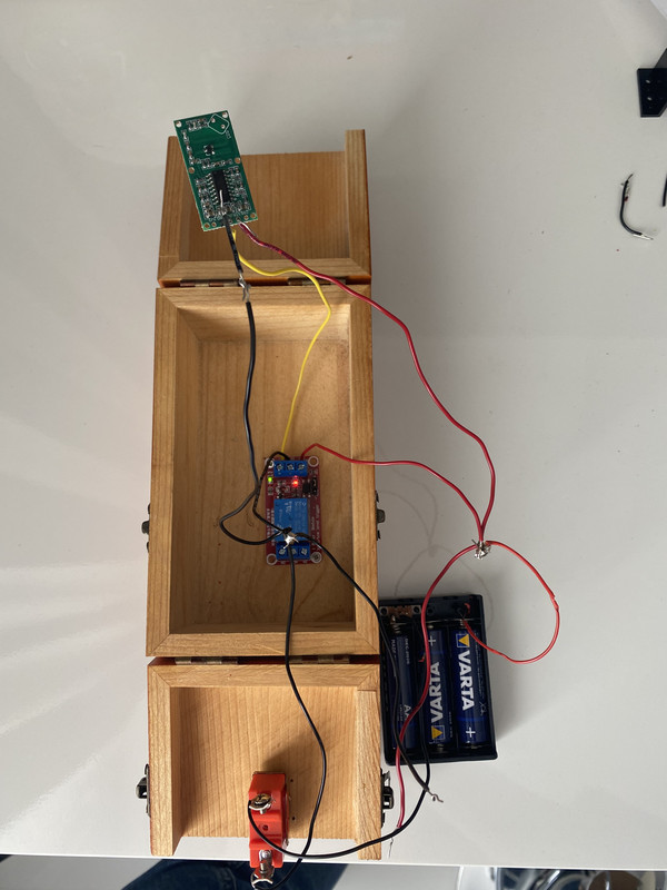

Ik heb een microgolf radar (doppler)bewegingssensor type RCWL-0516 die telkens aan en uit gaat, het rode lampje op de relay gaat telkens aan en uit maar zodra ik zelf beweeg blijf deze wel aan staan zoals het hoort eigenlijk. Zodra ik de kamer verlaat dan blijf de relay elke keer aan en uitgaan terwijl er niemand voor de sensor beweegt.

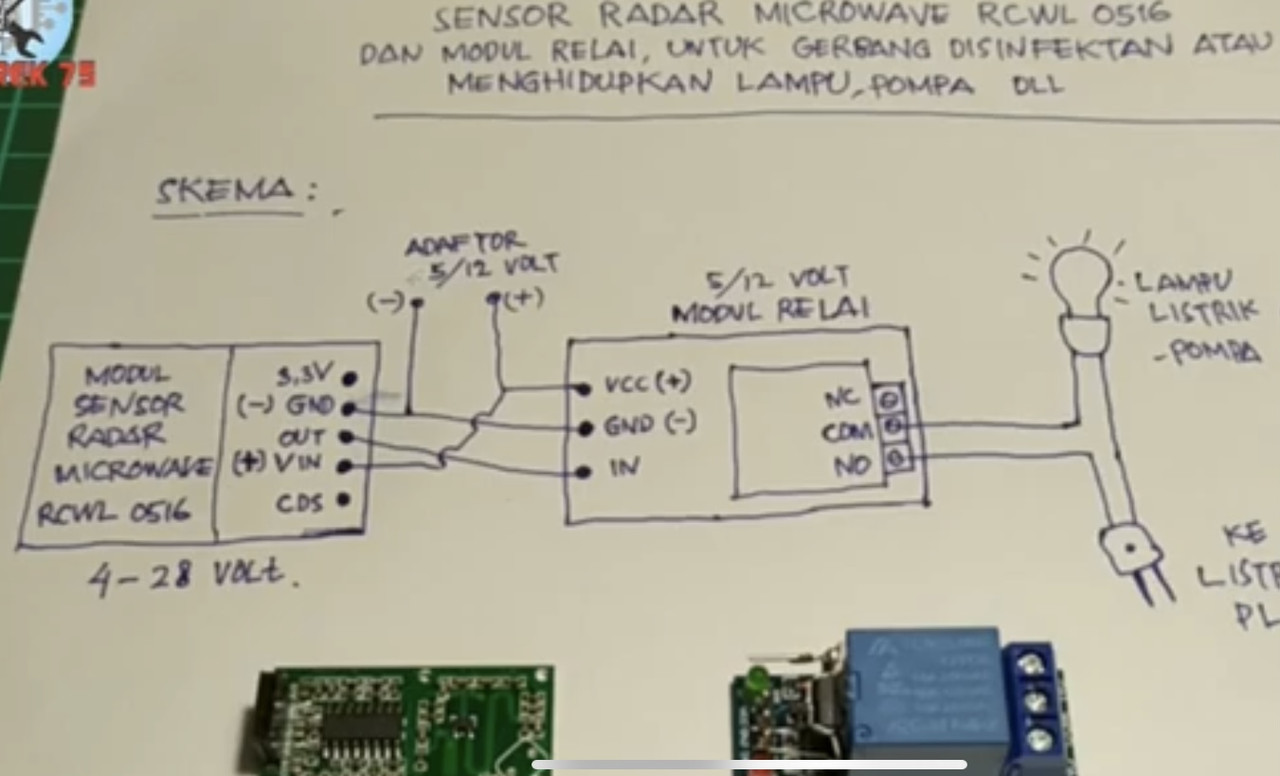

Deze sensor heb ik aangesloten zoals hieronder op het afbeelding, weten jullie misschien waar het precies fout gaat ? De lamp heb overigens nog niet aangesloten maar dat zou geen verschil moeten maken waarop de relay telkens uit/aan springt.

Deze dingen zijn nogal gevoelig voor storingen op de voeding. Het relais aan of uitschakelen zou wel eens genoeg kunnen zijn om hem te triggeren. Dus: Wat gebeurt er als je het relais loshaalt?

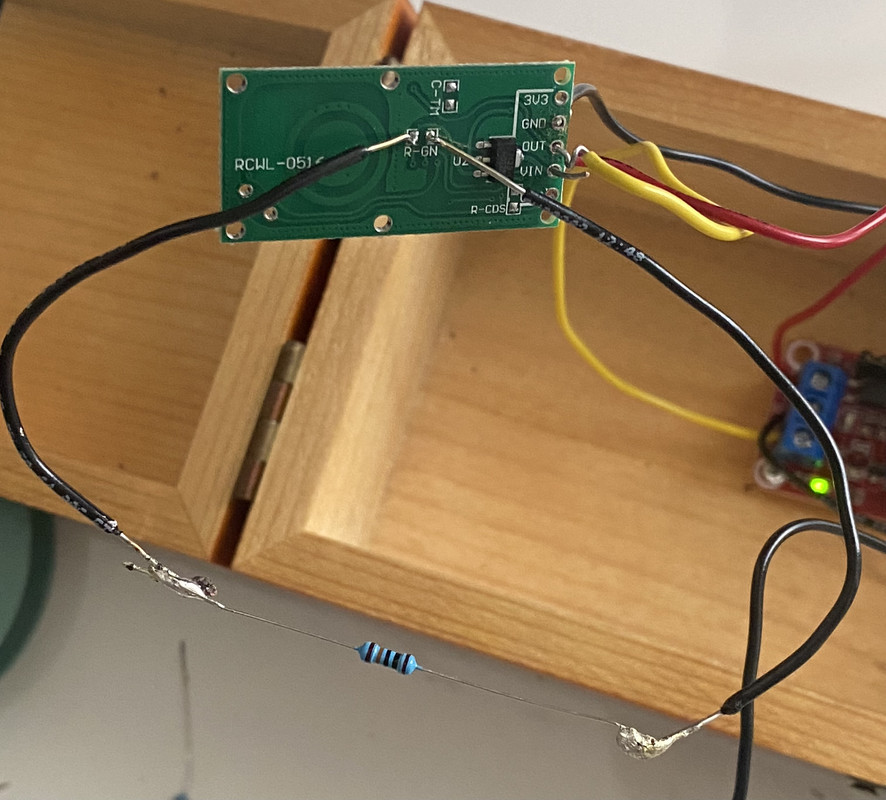

Dank voor alle antwoorden, op een of anderen manier geeft hij nu geen fouten signaal meer af gelukkig, maar het bereik van de sensor is nog wel erg groot (6 meter). Ik heb wat verschillende weerstanden geprobeerd maar nog niet het effect dat ik graag zou willen hebben (2 meter). Via de R-GN contacten kun je blijkbaar dit veranderen, kan iemand bevestigingen of dit juist is gesoldeerd ?
Dat is betrekkelijk... (ik ga er van griezelen van die lange niet (goed) gesoldeerde en deels kale draden..
Weerstand zou ik zo kort mogelijk monteren, niet met die enorme einden draad. (die ook nog vlak voor de antenne langs lopen...)

Hahah ja ik doe het niet vaak, ik heb en wel even snel gedaan als alles werkt naar behoren dan word het natuurlijk anders gedaan.
Ik zou wel een flinke elco over de batterij zetten 100µF bijvoorbeeld. Dat zal zeker een positieve invloed hebben op de werking van het geheel. Dan zakt de spanning minder in als het relais aantrekt. Gebruik je drie 1.2V accu's? Dat is te weinig voor een betrouwbare werking Vb=5V voor de relaisprint.

Gebruik dan ook maar een SMD weerstand. Pas dan is het echt kort bedraad.
Je bedoelt in plaats van de weerstand die ik momenteel gebruik ? Ik ben vandaag al eerder deze tegengekomen, deze zijn inderdaad erg kort
je hebt er 3 batterijen aanhangen van 1,5V. 4,5V is wat krap als er minimaal 5V nodig is. relais schakelt in en de spanning zakt nog verder. hang er maar een 5V adapter aan.
I heb die radar dingen precies zien uitvallen van de 50-500 kHz schakel-ruis van een adapter.

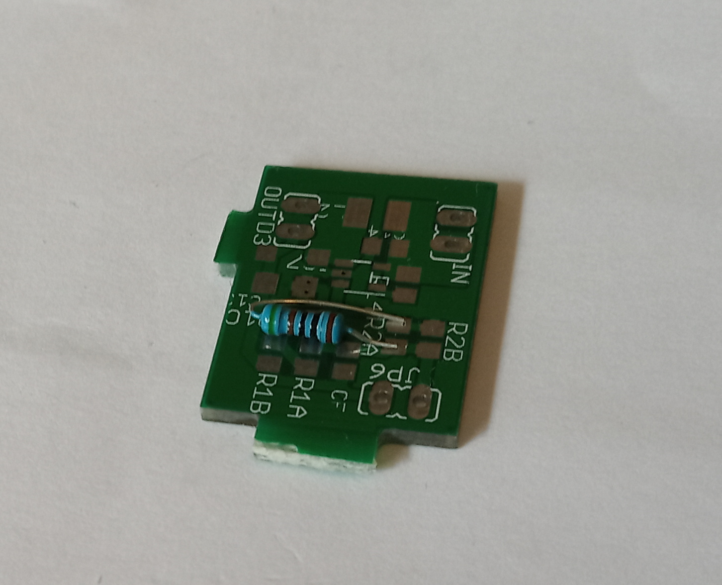

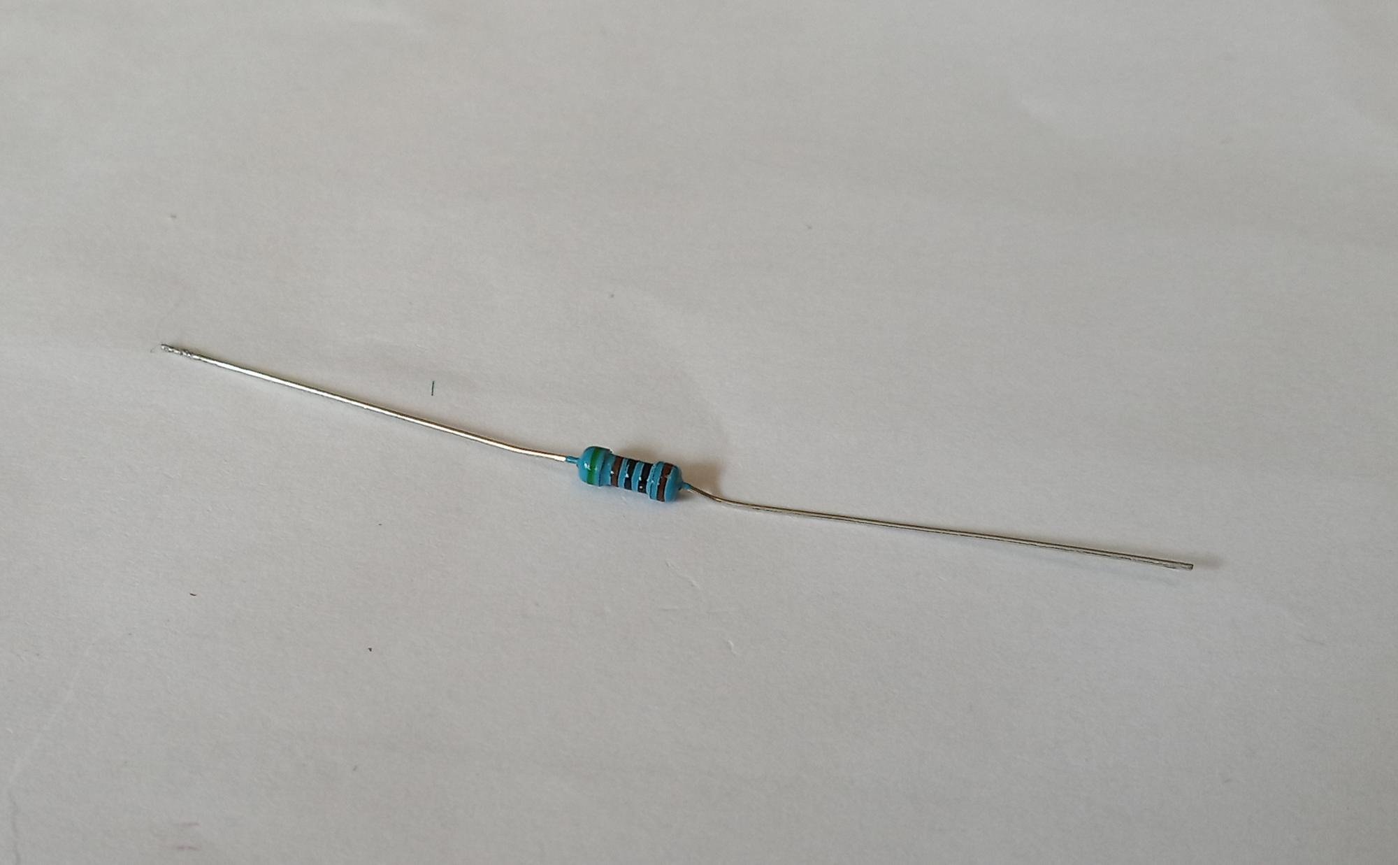

Voor die weerstand. Als je niet anders hebt dan deze met pootjes, buig 1 van de pootjes zodanig dat ie langs de body van de weerstand loopt. Buig de andere in een Z zodat als de weerstand plat op de tafel ligt, de draad zo dicht mogelijk bij de weerstand de tafel raakt en blijft raken. Knip nu de beide draaden in 1x af, op zo'n 2mm van de laatste bocht van de "Z".
Op de fotos heb ik eerst de Z en daarna pas het buigen gedaan.
Hmm. fotos staan niet op volgorde. Sorry.

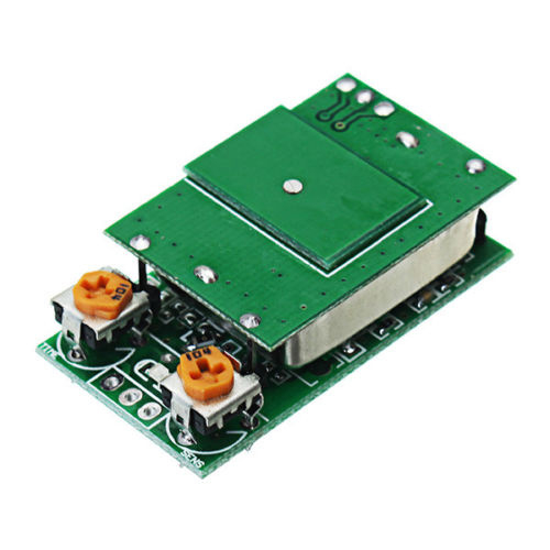

Ik heb een anderen radar besteld” HFS-DC06 (zie foto), deze kun je doormiddel van twee schroefjes afstellen zoals de oude infrarood pir sensoren. Gisteravond heb ik geprobeerd de weerstand te solderen zoals @rew aangeeft maar blijkbaar heeft dit geen effect op de afstand. Als de nieuwe doppler radar binnen is dan zal ik is kijken of deze makkelijker is in omgang, en zal ik het hier laten weten.
Nogmaals, een elco over de + en - van de batterij voeding hangen. Zonder dat gaat het nooit betrouwbaar werken.

Met erover bedoel je zoals hieronder, nog voor de tuimelschakelaar ? Ik heb gelezen dat deze elco’s kunnen ontploffen bij onjuiste aansluiting, ik wil hier voorzichtig mee zijn dus
Doe die maar na de switch, die elco vangt de klappen op voor de radar device als het relais aan gaat. Dat geeft even een spanningsdip. Vooral met accu's en batterijen is dat fijn. De laatste hebben een hoge inwendige weerstand die elco zorgt ervoor dat die laag blijft en kan een plotselinge stroomvraag bijbenen. Beetje in Jip en Janneke taal uitgelegd maar ik hoop dat het wat duidelijker wordt

Ik heb de nieuwe sensor gesoldeerd, afgesteld en werkt perfect nu.
