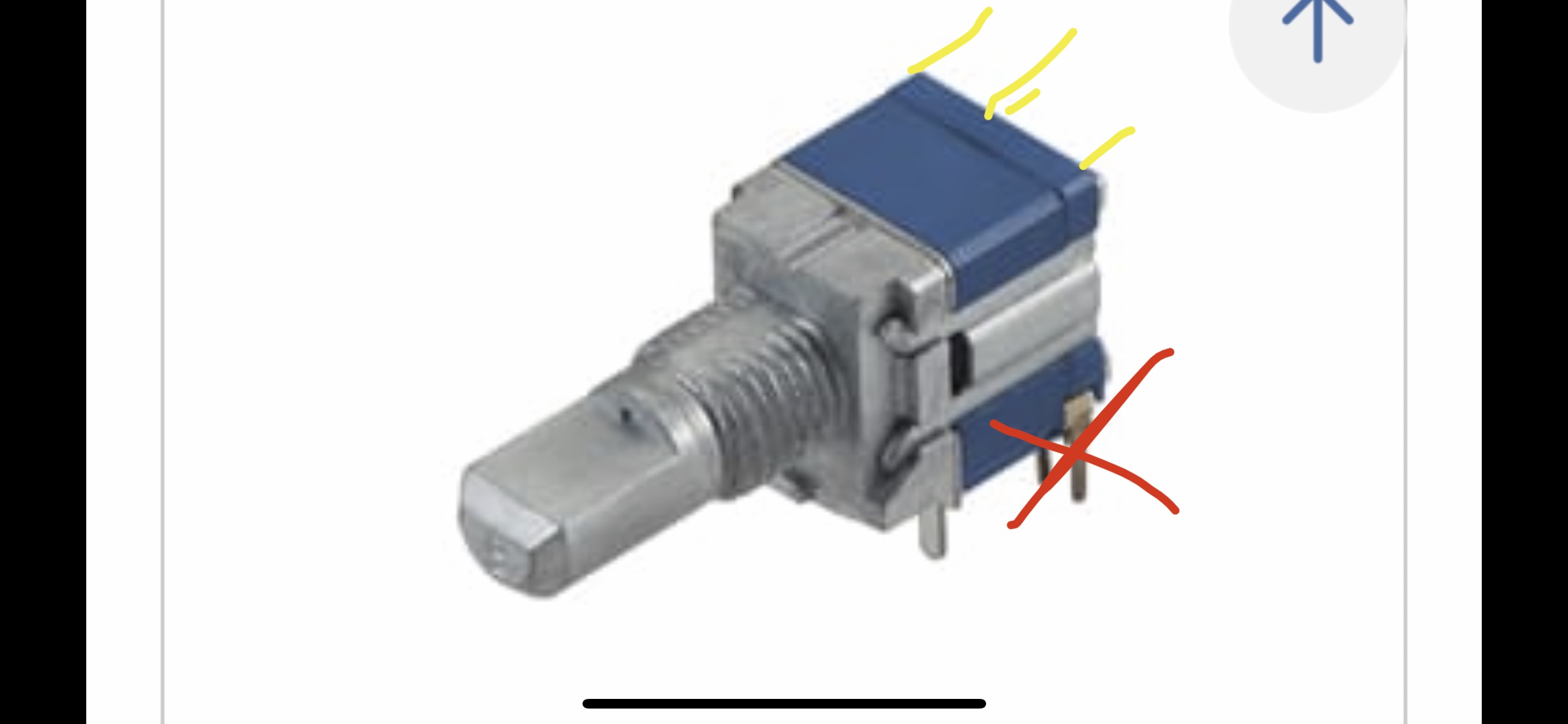

Ik ben een PCB aan het namaken, waarbij er een rotary encoder/switch wordt gebruikt.
De huidige is een Alps Alpine, met 3 pins, 20 detents, zonder knop.
Na het doormeten / testen kwam ik kwam ik (in video) tot de conclusie dat deze:
- bij elke CCW click op z’n schakelpunt een puls geeft aan pin 1.
- bij elke CW click op z’n schakelpunt een puls geeft aan pin 3.
Dit is niet zoals de meeste encoders waar een quadrature signaal uit geperst wordt.
Nu heb ik 2 modellen gevonden die de correcte werking hebben:
- Alps Alpine SRBM1L1400
- CTR PS1010-20-KQ15A6.0-000
Het probleem daarentegen is dat ik een verticale mount nodig heb, dus pins naar onder.
Waar ik ook zoek, ik kan deze niet vinden. Ik kan me alleen niet voorstellen dat deze types encoders/switches niet meer gemaakt worden, waarschijnlijk zoek ik op de verkeerde manier.
In het ergste geval, als ik echt niet meer te krijgen is als 1 component, zou ik dit met eenvoudige pcb-componenten kunnen nabootsen, maar dit vermijd ik het liefst.
Wie o wie kan mij helpen aan een correct onderdeelnummer of naam?

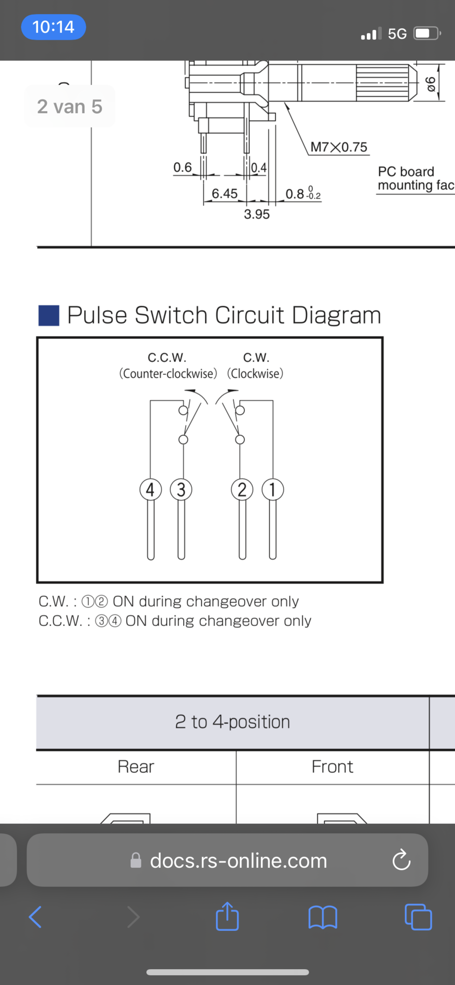

Bedankt voor je reply!
Als ik het goed zie is het linkje een datasheet naar een rotary encoder met een standaard quadrature outpuf, dus zowel linksom als rechtsom een puls in beide pins.
Ik zoek er eentje die maar 1 signaal per kant geeft, en een pulsje geeft, zoals het bijgevoegde schema.
Wat logica erachter en je bent klaar: https://electronics.stackexchange.com/questions/292334/telling-which-w…
Een encoder met pulse outputs is nogal exotisch en eigenlijk niet meer in gebruik...

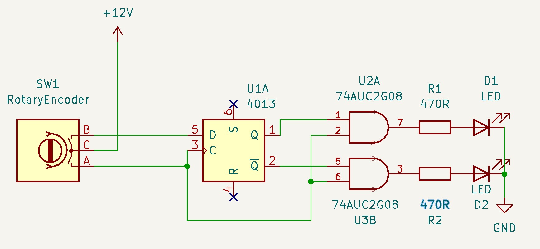

Op 30 juli 2022 10:44:19 schreef Arco:
Nav. het circuit wat in de post getekend was heb ik deze simulatie gemaakt
Nu is de vraag natuurlijk hoe ik dit het beste ontwerp qua componenten.
Ik heb eigenlijk nog geen ervaring met IC/Logic componenten op een PCB.
Nu heb ik de simulatie ook getekend in Kicad, maar in principe zou ik deze onderdelen zo kunnen gebruiken? Bedankt voor de input!
