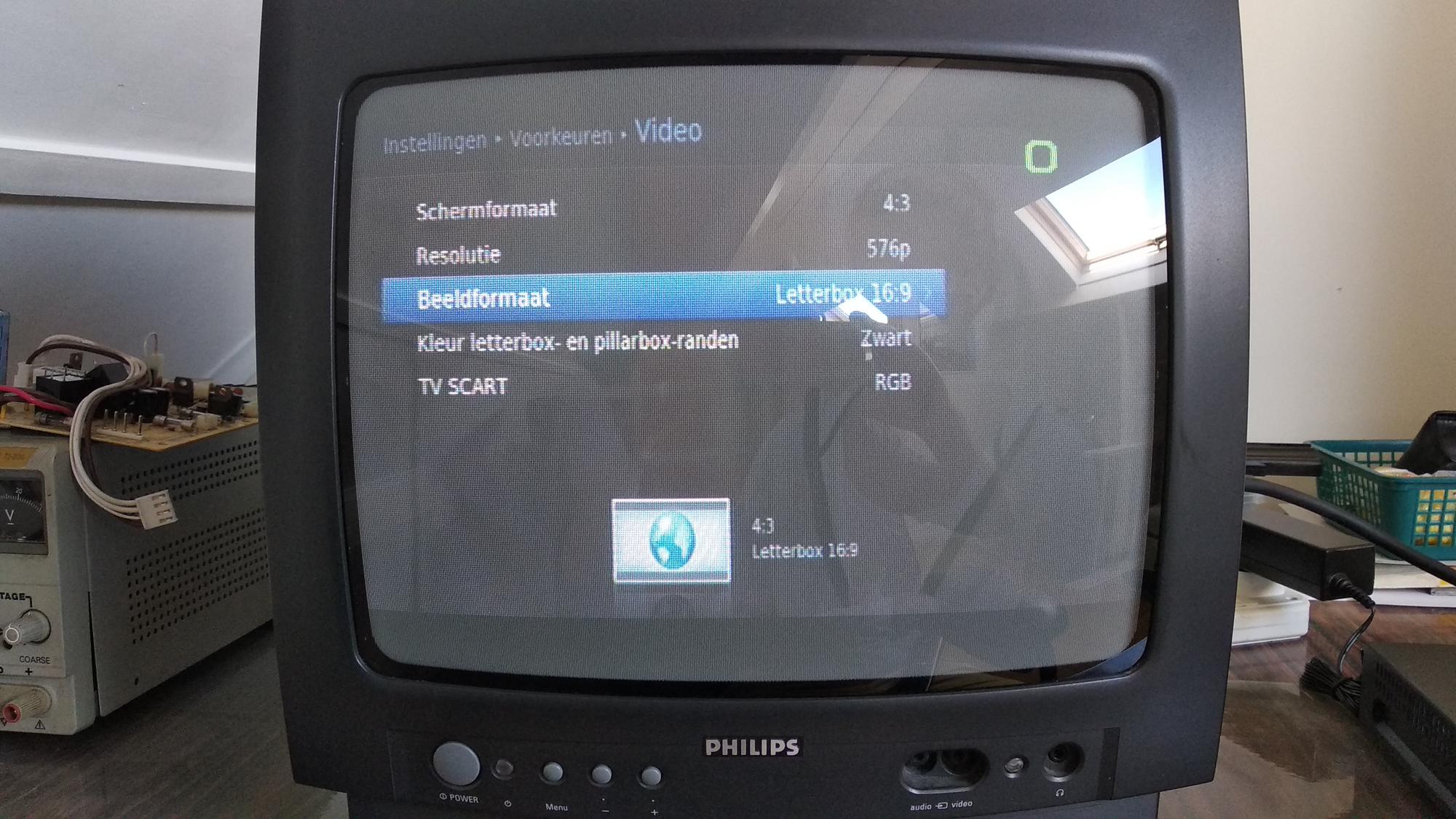

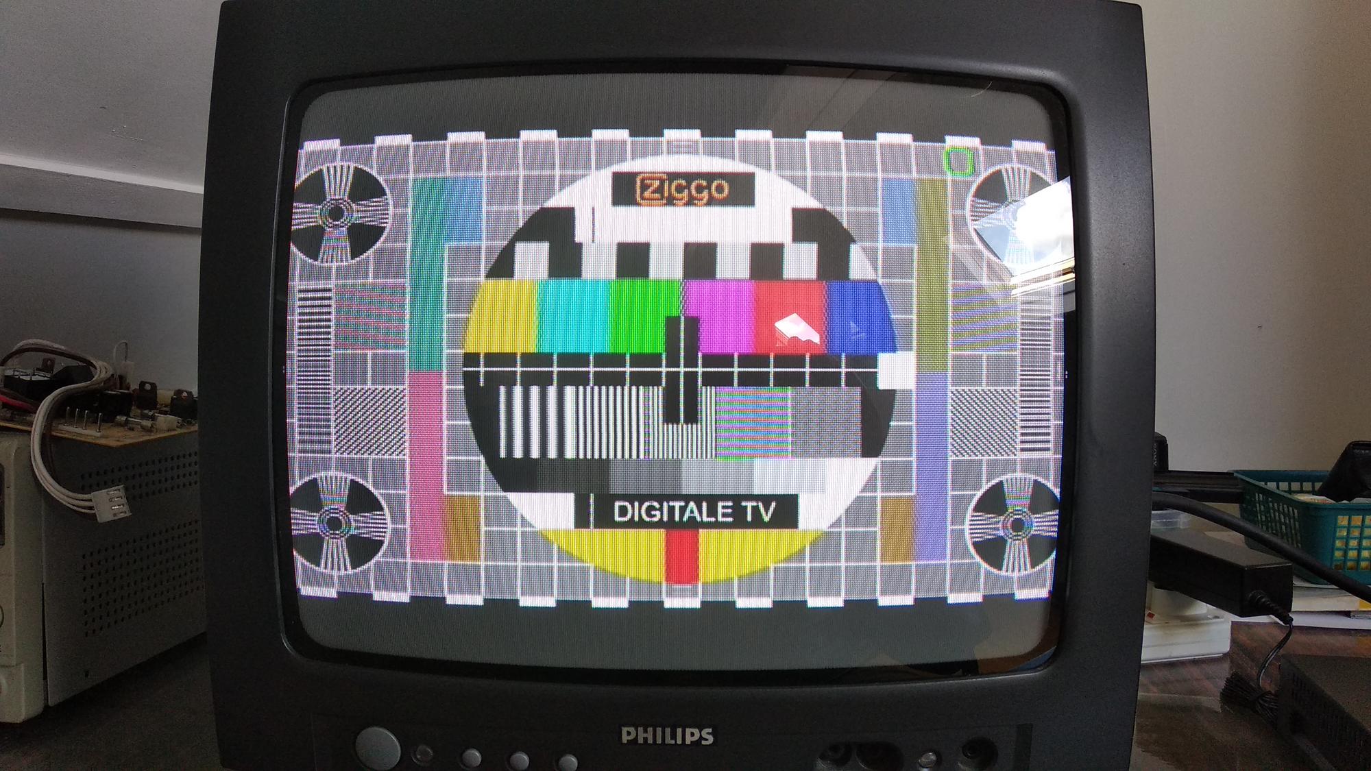

Ik wilde een analoge tv aansluiten via scart op een HUMAX IRHD5300, maar het toestel wil niet horizontaal synchroniseren.
Het vreemde is wel, dat het opstartlogo van HUMAX wel netjes weergegeven wordt, maar zodra het zendersignaal doorgegeven wordt is het mis.
Ook een wat moderner TVtje, van Philips zoals de 15PT136B wil niet synchroniseren op het TV signaal.
Naregelen van de lijnoscillator helpt niet, die staat nog precies.
Een TV van de laatste 10 jaar werkt gewoon.
Wie weet het?

Staat ie wel goed ingesteld? Ik meen dat je de scart kunt configureren tussen CVBS (Composiet) en RGB.
Standaard start ie volgens mij in lage resolutie / composiet op, na het booten springt ie op de juiste resolutie/instellingen.
(met HDMI zie je ook dat het bootscherm iets van 480P is ook al stel je m in op 1080P, tussen t logo en het menu zie je m pas omschakelen)

De HUMAX staat op RGB, maar CVBS heb ik ook geprobeerd.
Ook diverse resoluties werken niet.

Ik begrijp: Het werkt wel met logo beeld, maar niet met ontvangst van HD signalen.
Werkt het wel met ontvangst SD signalen. Bij Ziggo bvb VRT 3, Ketnet op kan 53.
Ik weet zeker dat ik nog niet zo lang geleden een HD ontvanger met scart op een simpele analoge Beeldbuis TV heb aangesloten, werkte prima.

maar, even terug naar Buzzy. Als ik het goed begrijp is het beeld wel vrij goed zichtbaar, maar synct niet. dan zou de bron SD zijn. Als de bron echt HD is, dan ga je geen zichtbaar beeld krijgen, of zie je in het beste geval twee beelden met een balk ertussen. Hangt van de mogelijk spreidstand van de TV af.

Ik heb ook een 136A en de instellingen gedaan zoals op jouw foto"s, verder drie volledig bedrade scartkabels getest, maar geen sync......
MAAR.....toen ik de cijfertoets 0 (nul) indrukte was het ok.
Nul is vaak de voorkeurstand voor een VCR, vanwege de minder goede horizontale stabiLiteiT wordt de vliegwielsynchronisatie wat aangepast. Evenwel is de stabiliteit uit zo'n decoder hetzelfde als van de zender, dus waarom moet nul nog gekozen worden.???
Bij de video voorkeuren is geen enkele instelling te vinden waarbij het niet werkt, alleen de instelling 19:9 naar 4:3 heeft wel invloed op de weergave van de beeldhoogte.
