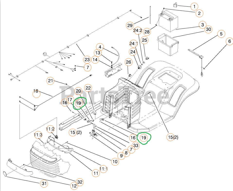

is er eventueel iemand die weet waar de start veiligheidsschakelingen zitten , van een maaitractor TORO 16-44 HXL .alvast dank
de stoelschakelaar heb ik ondertussen al gevonden maar naar het schijnt moeten er nog zijn , alvast dank

Op pagina 28 van de link die KlaasZ voor je heeft vermeld staat het schema, daar zijn meerdere veiligheidsschakelaars op te vinden.

'Neutral' switch zit aan de schakelhefboom, remswitch aan rempedaal en handrem...

Via volgende link vindt u de "exploded views" (Nederlandse naam ontglipt mij even).
https://www.partstree.com/search/?type=model&term=71196+16+44hxl+t…
Afhankelijk van serienummer zijn er verschillende versies maar voor zover ik kan zien zijn is de positie van de schakelaars bij allemaal hetzelfde, best zelf nog controleren aan de hand van uw serienummer want ik ben nog niet goed wakker.

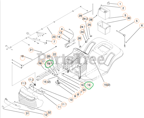

Volgens mij zijn de schakelaars die u zoekt nummer 19 (2x) in volgende tekening:

van harte bedankt voor de tips en de uitleg ,en uiteraard de bijgevoegde tekening , groetjes pat
