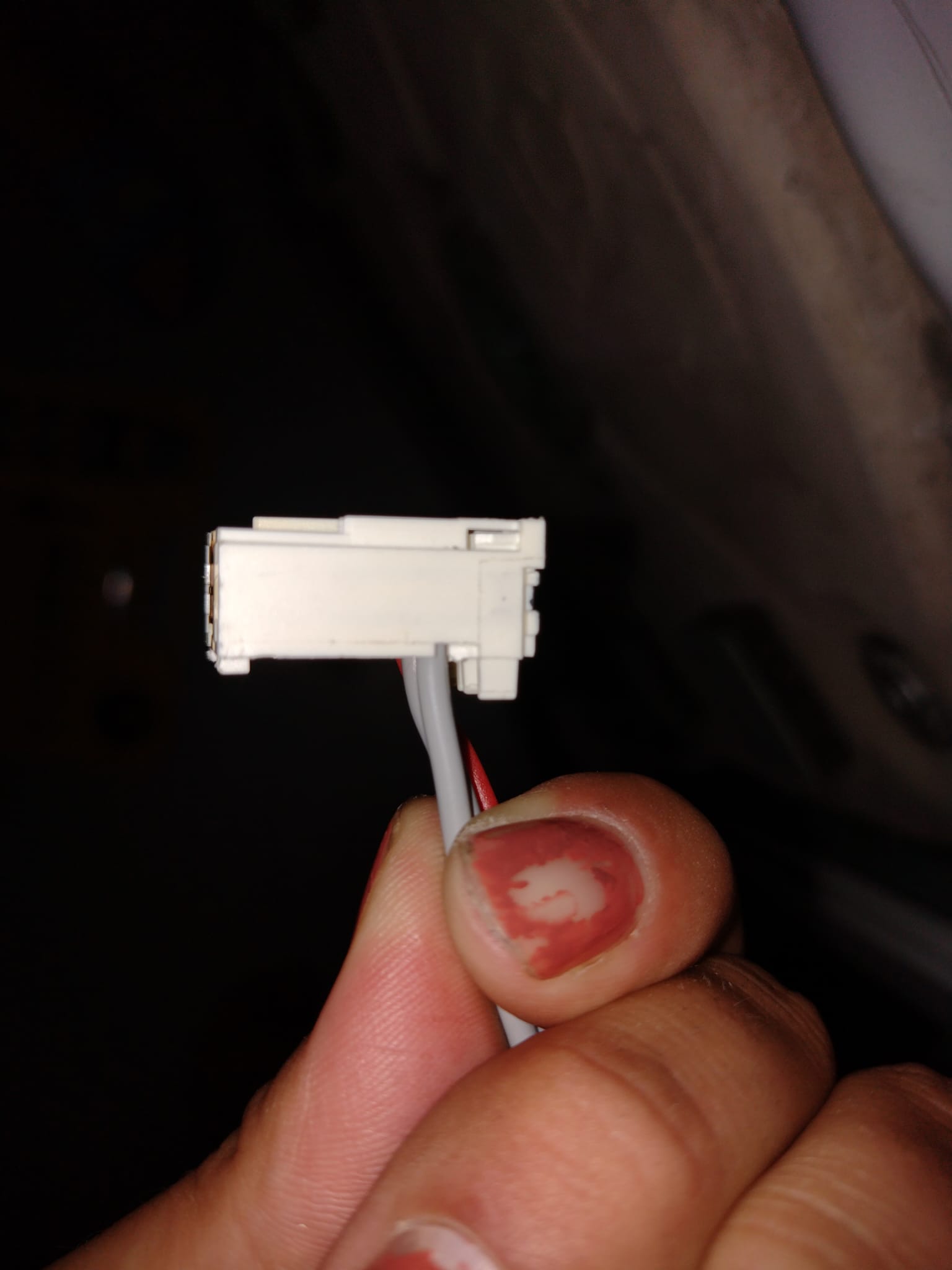

Hoi allemaal,
Sinds een paar dagen hebben we een tweedehands wasmachine (AEG Lavamat 6000 series bovenlader) waar na twee wasjes de foutcode E40 is verschenen en er niet meer mee gewassen kan worden.
Na het openmaken van de wasmachine lijkt er kortsluiting te zijn bij de kabels (specifiek de middelste) van het klemmetje naar de pinnetjes in het deurslot.
Omdat het hier gaat om een bovenlader is het demonteren van het hele deurslot erg lastig (in tegenstelling tot een gewone voorlader wasmachine). Wij vroegen ons daarom af of het mogelijk is om een nieuw klemmetje te bestellen.
Weet iemand hoe dit klemmetje heet en waar ik het kan bestellen? Of andere manieren om dit op te lossen? Het zou fijn zijn om meer dan twee wasjes te kunnen draaien.
Zie hier meer foto's van het klemmetje:
Mvg Henryzzw
Helaas als dit gebeurt moet je deurslot echt vervangen..probleem dat er overgangsweerstand in deurslot zit en daarbij lipje ook ernstig is aangetast! Stekkertjes is lastig los te krijgen, wellicht een losse stekker met wat adertjes ophalen bij de lokale witgoed hersteller..
