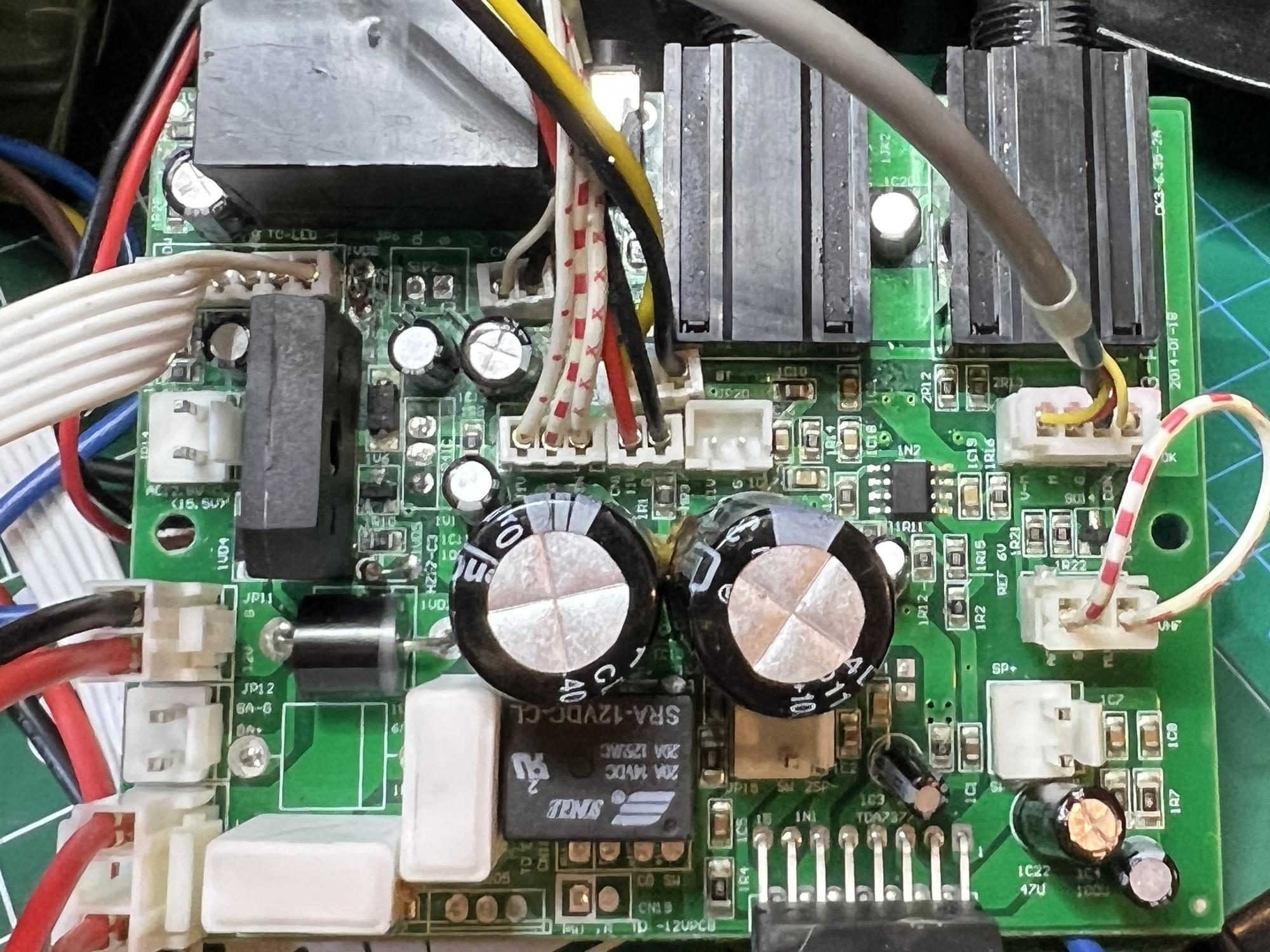

Ik heb hier een QTX QX12PA PA unit.
Op moment dat deze aangezet wordt blijft de rode led branden, normaal koet deze groen worden.
Wat ik zo kan meten is dat de voeding deels niet inschakeld. Het relais komt niet in.
Aan beide kanten van de relaisspoel meet ik 12V, dus kan deze niet inkomen.
Heb diverse elco’s, diodes en de TIP42 gemeten. Dese lijken goed.
Enig moment leek hij even te werken, echter voor slechts een halve minuut.
Iemand nog een idee in de goede richting of hoe ik evt aan een service manual kan komen?
Ik heb een foto bijgesloten van de pcb. TIP42 zit even tijdelijk op de onderkant :)
Alvast bedankt
Het lijkt op de foto net of er een kringetje rond pen acht v/h eindtrap
IC zit.Controleer of deze pennnen nog goed vast zitten.
Ook de lijm rond de grote elco's kunnen de zaak verstoren.
