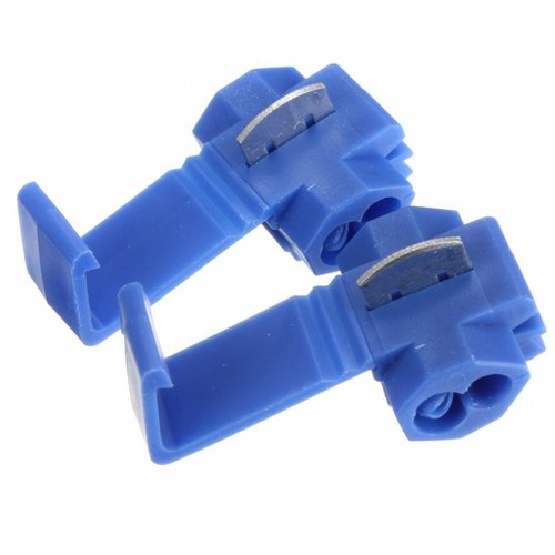

Het enige wat die uit de auto halen is licht en waterpomp. Met de betere omvormer worden dezelfde zaken ook uit de huishoudbatterij gehaald als de walstroom weg valt. Al de rest is walstroom of niks. De koelkast en diepvriezer zijn absorptie daar is gas ook nog mogelijk.
Ik heb zelf een caravan gehad die leeg was gewogen. Omdat het een 'luxe' versie was met dubbele beglazing, verwarming en koelkast was het nuttige laadvermogen 0. Bijkomend nadeel, het hout was van iets betere kwaliteit dan het basis model. Ipv perskarton was het hout een mm of 5 dik. Met potten en pannen was hij al overladen. Kastjes en bakken moesten leeg blijven.
Hoewel de blauwwe klemmetjes een slechte reputatie hebben, heb ik er zelf nooit problemen mee gehad. Maar ik heb ze wel altijd goed voorzien van isolatie tape. Zodat ze minimaal konden bewegen.
