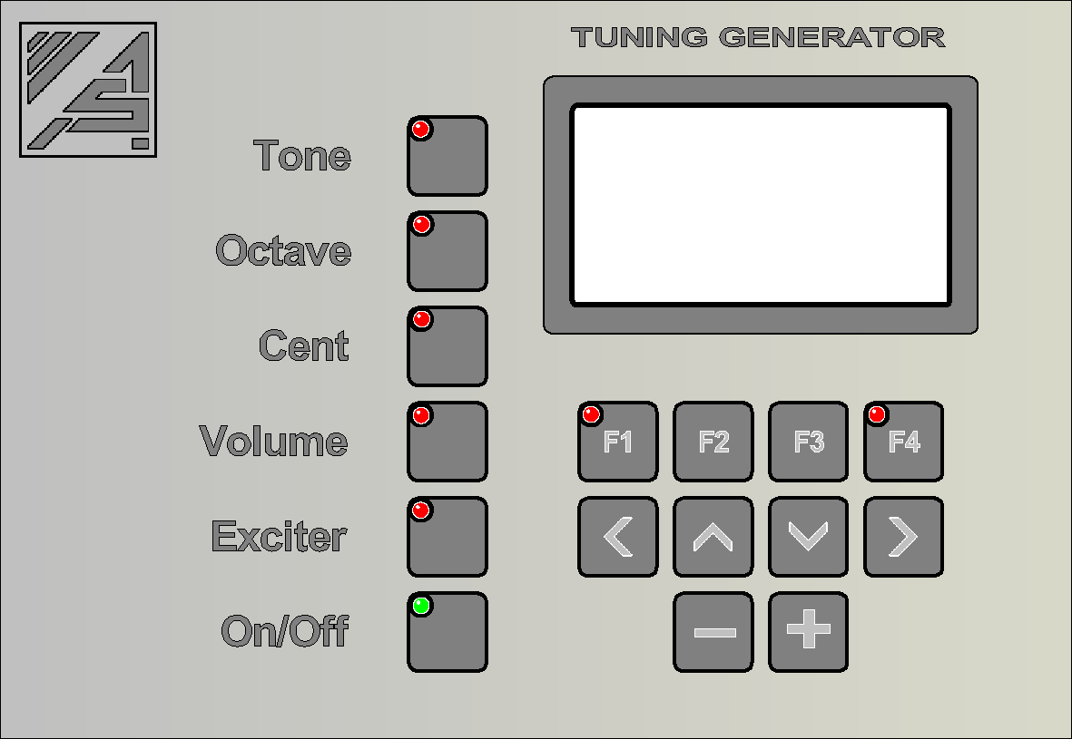

Is er toch? (Microsoft Sans Serif font)
Inderdaad ik heb ergens heel kippig zitten kijken want alle truetype fonts zitten er in.
Ik vind Frontdesigner een heel handig programma, alleen jammer dat het absoluut niet intuitief werkt (alles gaat net even anders als bij andere programma's...
Ik gebruik het een paar keer per jaar, en iedere keer opnieuw moet ik er een paar uurtjes aan wennen/nazoeken hoe alles werkt...

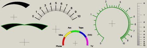

Onderstaand een paar voorbeelden die in Front Designer in een-twee-drie klaar zijn en die ik in sPlan toch niet zo snel en gemakkelijk zou kunnen maken (of zelfs helemaal niet!).
[Bericht gewijzigd door Jeever op (42%)]
rob040

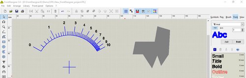

Inderdaad Jos, die logaritmische schaalverdeling is lastig.
Even snel iets getekend, zie plaatje.
Kleur veranderen van de lijnen is eenvoudig, maar ik heb zo snel nog niet gevonden hoe de kleur aan te passen van de tekst. Dat zou ik dus rechts bij font, enz. verwachten.
Het grijze vlak krijg ik ook niet in een andere kleur.
En met sPlan en Sprint-Layout is het zonder zoeken goed en snel te werken.

@Lambiek, hoe krijg ik de cijfers van kleur veranderd in mijn voorbeeld?
Het grijze vlak heb ik kunnen aanpassen, dat viel mee...
rob040
Jeever
Op 16 september 2022 20:34:39 schreef rob040:
Uit de handleiding van Front Designer: 'Any TTF font has the properties NAME, HEIGHT and STYLE. To define the colour of a TTF, you have to set the PEN properties for the outline contour, as well as the BRUSH that is used to fill the characters. This is done – as for any other object – with the administration for PEN and BRUSH, but you have to make sure that you have selected text objects exclusively.'
Voorbeeld: tekst rood kleuren. Selecteer de tekst, ga in het rechter menu naar 'Pen' en selecteer daar 'Red 0,8'. Ga dan naar 'Brush' en selecteer daar 'Red'.
rob040
Jos, als je alleen tekst hebt, dan is aanpassen zoals jij aangeeft.
Maar mijn tekst is onderdeel van de schaal.
Ik heb net weer een tijd zitten prutsen en kom er nu achter dat als je een schaal aanmaakt je dan de kleuren kunt instellen.
Is de schaal eenmaal gemaakt, dan kan ik de kleuren van de lijnen achteraf aanpassen, maar van de tekst is volgens mij onmogelijk.
Dat is niet raar, dat is heel bijzonder.
Jeever
Op 16 september 2022 22:16:28 schreef rob040:
Schaal selecteren, naar het menu 'Arrange' en daar 'Split Group' selecteren. Dan alleen de tekst selecteren en op de reeds beschreven manier rand en vulling aanpassen. Nadien via 'Arrange' alle onderdelen van de schaal weer hergroeperen.

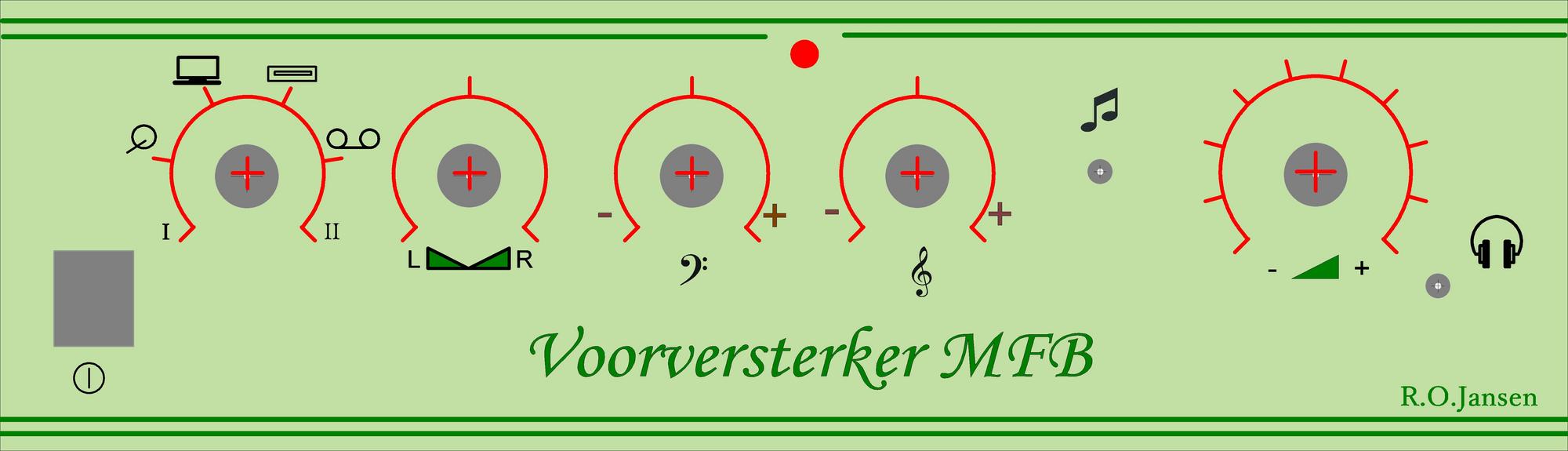

Sinds ik Front Designer heb geïnstalleerd gebruik ik regelmatig dit programma voor frontjes van mijn zelfbouw apparatuur.
Als voorbeeld het frontje voor een voorversterker.
Prima programma.
ruud

Ha Jos, gelukt. Dank je wel.
Maar even eerlijk, dit gepruts is totaal niet intuïtief en het lijkt wel of dit programma door een heel andere firma ontwikkeld is.
Het lijkt in gebruik totaal niet op sPlan of SL.
Daar kun je met een druk op de rechter muistoets al split/build group vinden.
En als je de Alt toets ingedrukt houdt en dan iets aanklikt is het onderdeel van een groep geselecteerd, dus zonder gedoe.
