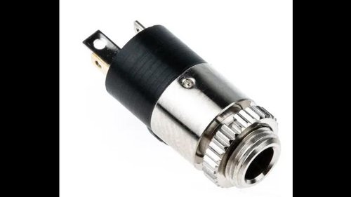

Ik heb 2 geluidsboxjes (stereo) die middels een mini-jack worden aangesloten, b.v. op de geluidskaart van een computer.
Ik wil die boxjes afwisselend gebruiken aan twee sources (ook stereo), maar niet steeds het stekertje moeten omsteken.
Ik dacht daarom aan een omschakelaar (2-polig 'om') met een vrouwtje als uitgang en 2 mannetjes als ingangen.
Bestaan er zulke omschakelaars?
Mogelijk moet ik een kastje knutselen met zo'n schakelaar en 2/1 connectorbussen. Zijn zulk soort busjes er ook voor mini-jack (3,5 mm.) en voor montage in een kastwand?
Ik heb zitten zoeken op het net en in een electronicacatalogus, maar nog niks kunnen vinden.

https://nl.rs-online.com/web/p/jack-plugs-sockets/3951131
Die dingen zijn zo te vinden hoor en overal te koop. Ik zou alleen dat kastje van Arco aanschaffen. Voor dat geld kan ik het niet maken.

Je hebt dan alleen nog een extra snoertje (male-male) nodig...
Aanvulling: De gevraagde schakelaar is te koop, in meerdere uitvoeringen (met middenstand, zonder middenstand, terugverend van één of twee kanten (al zul je die niet willen gebruiken)).
De te gebruiken zoekterm is "DPDT" wat een afkorting is voor double pole, double throw. Ook op Nederlandstalige sites is dit gangbaar.
Een kleine schakelaar is voldoende, er hoeven per slot van rekening slechts enkele Volts bij enkele milli-Ampères te worden geschakeld...
Ex-fietser heeft echter wel gelijk: kastje, pluggen, jacks, schakelaar en wat ander klein grut wat je misschien nodig hebt komen bij elkaar al snel (veel) hoger uit dan het kant-en-klare produkt.

@fatbeard: over dat extra kabeltje wilde ik net vragen, omdat ik hier toch met female connectors aan mijn apparatuur zit; ik heb dus 2 male-male snoertjes nodig (zie op Arco's kastje enkel female openingen....).
@Arco: geen mooi kastje maar wel de functionaliteit waar ik naar zocht, veel dank dus..
