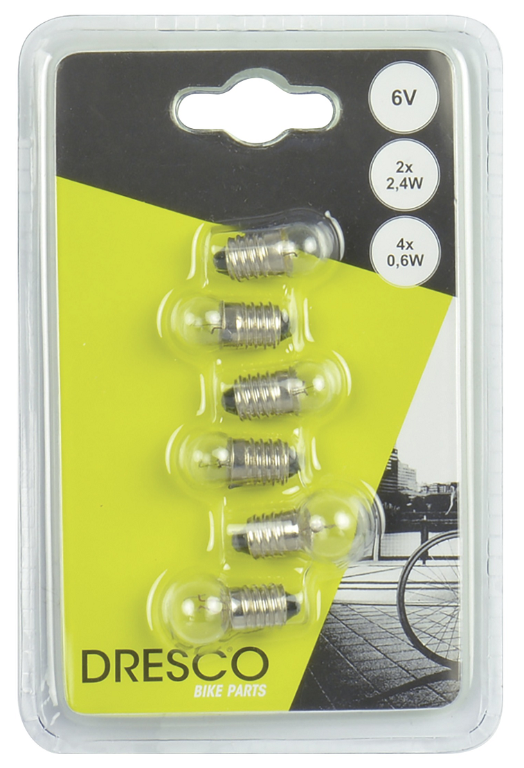

Op 11 oktober 2022 14:10:50 schreef Arco:
Achterlicht lampjes fiets zijn 100mA, daar heb je niks aan (ook niet als stereodecoder lampje)
50mA https://www.fietsparts.nl/fietsonderdelen/fietsverlichting/fietslampje…

Op 11 oktober 2022 18:10:33 schreef RAAF12:
Rare fietsenmaker, hoor...
Een standaardlampje is toch echt 6v, 0.6W, 0.1A...
rob040
In de tijd dat ik met fietsen werkte was het ook 2,4 en 0,6W, wat overeenkwam met het totale vermogen van een standaard dynamo van 3W. Geen idee waar die achterlichtjes van 50mA vandaan komen, is dat iets uit de oorlog of zo?
[Bericht gewijzigd door Kruimel op (26%)]

Op 18 oktober 2022 15:16:27 schreef Arco:
Achterlicht is (zolang ik me kan heugen) 100mA(0.6W), voorlamp is 400mA(2.4W)
Voor mij is dat 6V 3Watt voor en 6V 50mA achter. Maar ik ben van een latere jaargang dat is wel duidelijk.
htnoise
Gepost dinsdag 18 oktober 2022 15:35:24 |Quoten
@Arco: (6 volt 50 mA, echt waar) ik had je ouder geschat.....
Groentje..
Bijna alle lampjes die je ziet zijn 0.6W:
https://www.fietsonderdelenoutlet.nl/simson-fietslampjes-achter.html
https://www.bol.com/be/nl/p/amigo-fietslamp-achter-6v-0-6w-e10-per-10/…
https://www.bikes-parts.be/webshop/achterlicht-lampje-6v-0-6w.html
https://hollandbikeshop.com/merk-fietsonderdelen/contec/contec-fietsve…
https://www.kayabike.nl/product/ds-lampje-6v-005-e10-0-6w/
https://vanrijswijktweewielers.nl/products/merkloos-ds-lampje-6v-005-e…
https://rijwielhuyslingewaard.nl/verlichting/34241-lampen-los_1/simson…
Die 50mA zul je ook wel eens zien, maar het is niet gebruikelijk. (de wet stelt geen eisen aan de helderheid van een achterlicht,
zolang het maar brandt en rood is zit je goed...
[Bericht gewijzigd door Arco op (49%)]
