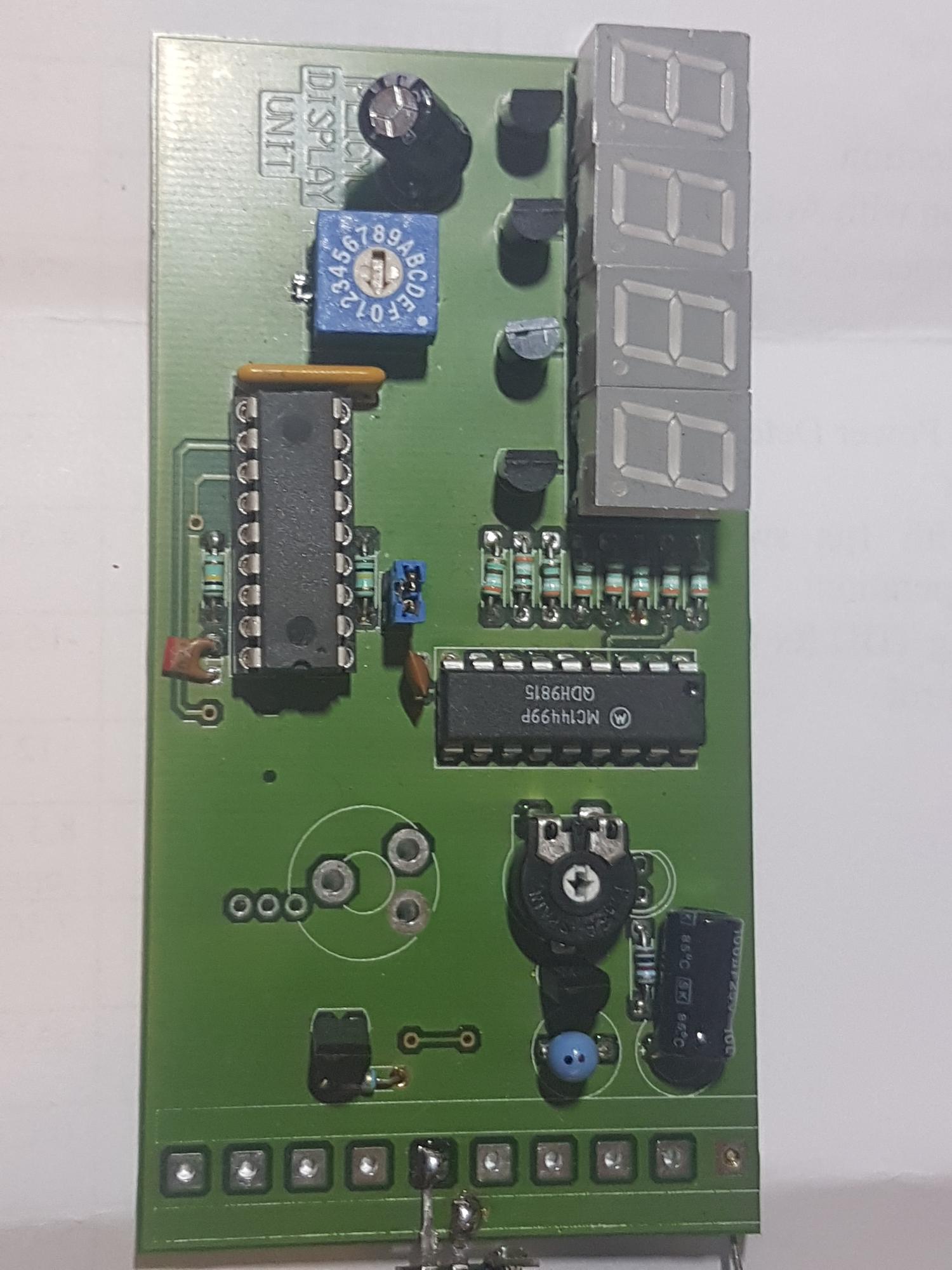

Beste allen,
ik heb hier een display met 4 digit die aangestuurd worden door een pic16C54 microcontroller. De software van dit pic ic kan ik ook uitlezen en dupliceren. Maar nu zou ik graag de uitlezing aanpassen naar onderstaande foto. Maar ik heb geen idee hoe ik dit moet doen. ik heb foto's van het printje en schema toegevoegd. Misschien kan iemand me opweg helpen?
groet Roel...
Zelf doen is een lastige. Je zult met een disasembler moeten gaan werken en in assmbly de code moeten gaan aanpassen.
Makkelijker is om zelf even een heel stuk nieuwe code te bouwen en de chip te vervangen door een 16F84. De C uitvoering kun je dacht ik niet zelf programmeren. Of was dat degene met het eprom raampje. Dan kan het wel. Zal moet opzoeken wat de C ook weer was.
Als je geen nieuw progje wilt maken zou je CMO even kunnen mailen en vragen om de code voor 13cm. Volgens mij bestaat dat gewoon al.
Rene cmo heb ik al gecontact. Hij was vroeger een plaatsgenoot. Maar helaas heeft hij deze files niet meer. Ik heb een pic16c54 die werkt met de juiste uitlezing, alleen kan ik deze niet dupliceren. Het uitlezen gaat goed. Het herprogrammeren in een andere 16c54 gaat ook zonder errors, alleen werkt het niet. De 16c54 is trouwens voor 1malig programmeerbaar, heb dus al aardig wat verkloot. Verder heb ikzelf totaal geen ervaring met software schrijven.
Het uitlezen zal wel protected zijn, dan gaat dat niet. (pic geeft voor iedere geheugenlocatie 0x3FF 0f 0x000 terug)
Dus kopieeren gaat dan niet, je zult iets nieuws moeten maken.

Ik heb het hexfile bij deze post geplaatst. misschien dat dat wat meer mogelijkheden brengt. iemand die handigheid heeft in het software schrijven voor pic ic's, zal het redelijk straight forward zijn. hopelijk leest zo iemand dit.
overweeg om de regel 1003f000 begint uit de hexfile te halen (notepad) alvorens hem in de target chip te programmeren. De zone daarvoor is "leeg", dus het programma gebruikt niet alle 512 woorden van het programma geheugen. Maar ineens staat er toch een waarde in de laatste locatie.... Er zijn chips waarbij dat een fabrieks-calibratie waarde is. Een dingetje dat je in een config register kan zetten om te zorgen dat je interne klok nauwkeuriger X MHz is of zoiets.
Even voor alle duidelijkheid. Het Bin en Hex file wat bij dit topic zit, werkt gewoon. Alleen geeft dit file de uitlezing wat in het zwart staat bij de foto in de openings post. En de uitdaging is om de getallen die in het rood staan op de display te krijgen.

Die mc44199 is incorrect , dat is een mc14499
in de text file zit een disassembled geheel.. of het klopt weet ik nog niet,
(ja het klopt)ik denk dat je sneller een nieuw programma schrijft voor een "16f628a" ofzo.. is iets minder obsolete en goedkoper
Na onderzoek kom ik hier op terug , de file aanpassen is nu sneller dan een nieuw programma schrijven...
edit: nadat ik de file nog eens bekijk is het aanpassen nu een eitje ..
in het begin zijn 3 index array gegeven. de eerste is denk voor de decimale punt en staat altijd op 0000
dan een array voor getal 12 en 13 (1200MHz & 1300)
en een array voor de tientallen Mhz
de array's zijn 32 groot voor laag en hoog
je kunt nu dus de arrays aanpassen aan jouw getallen reeks en terug schrijven. de eerste array is gewoon 0000 omdat er geen decimale punt wordt gebruikt. dan 24x 23 + 8x 24
en in de laatste array de tientallen MHz
Arabel,correct in het schematje staat idd een tikfout bij dat ic. Op de foto kun je idd zien dat het een mc14499 is. Scherp opgevallen. Uit uw bovenstaande post begrijp ik in grote lijnen hoe het geheel opgebouwd is. Is het heel brutaal als ik vraag of u het 23cm hexfile kunt aanpassen naar de nieuwe getallen reeks? Kan dit in een gewoon text editer programma? Verder grote pluim voor uw onderzoek naar dit vraagstuk. Ik voel dat succes dichtbij is. Groet Roel
