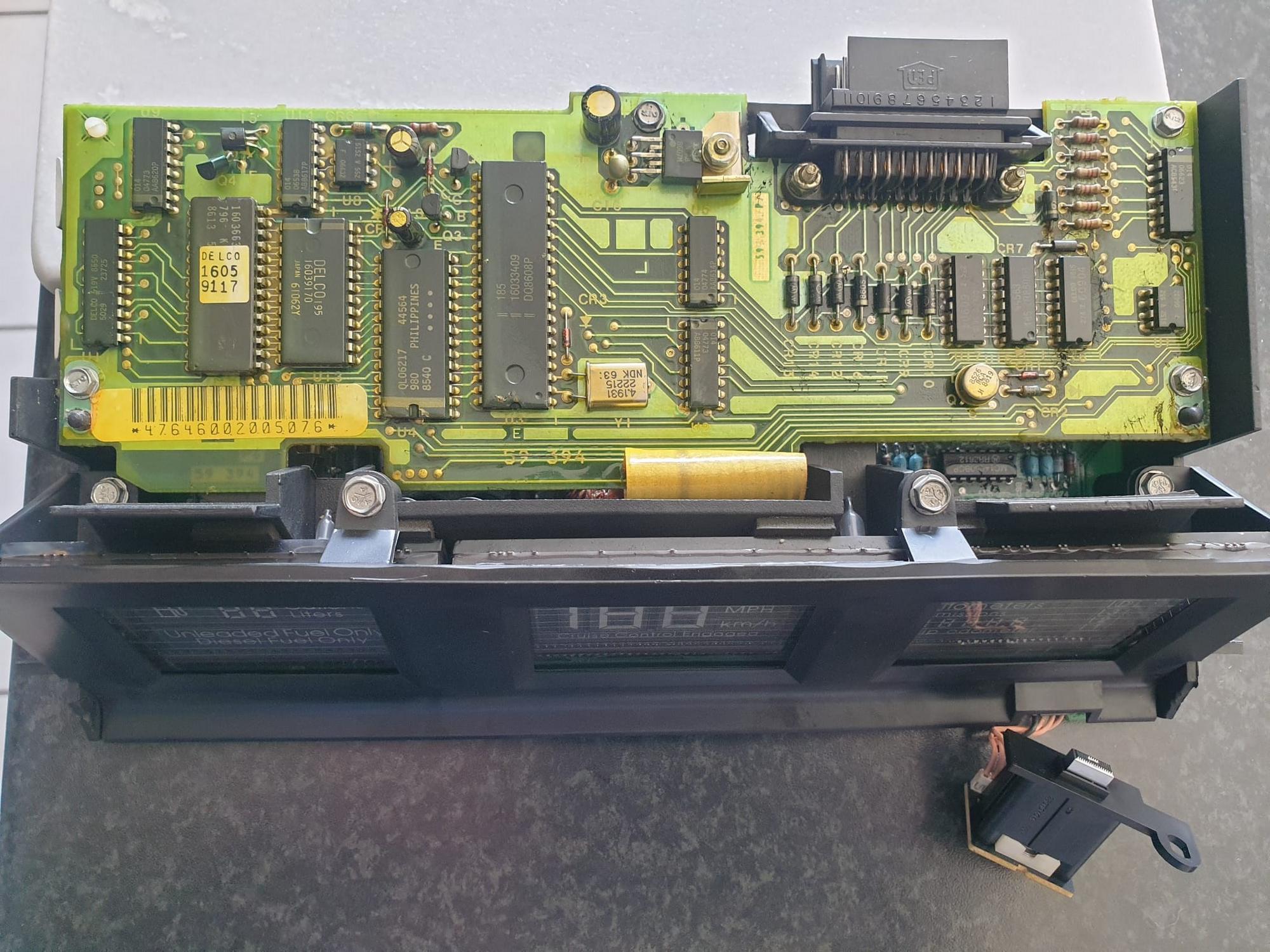

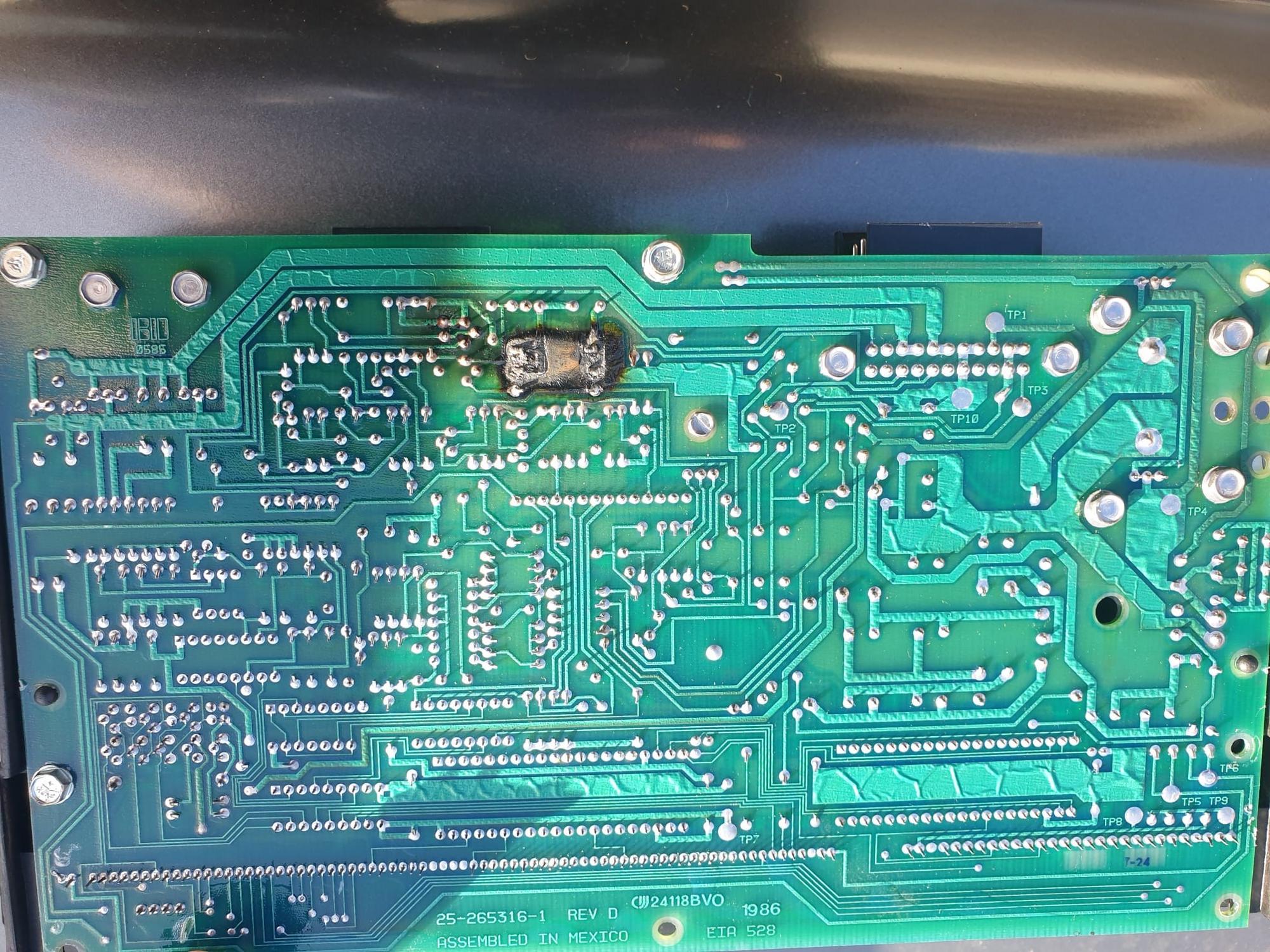

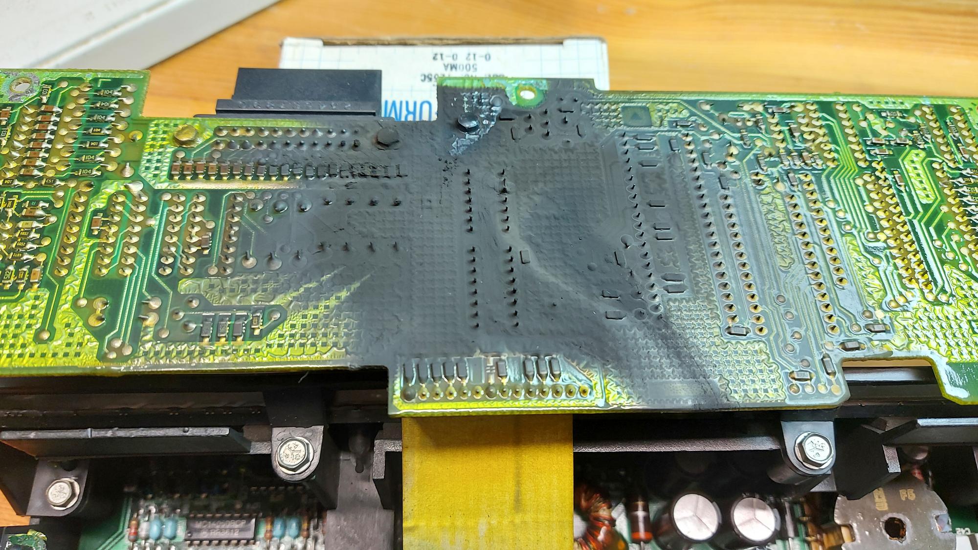

Ik heb hier een een vraag voor een kennis. Hij heeft een Cadilac die hij wilde opmaken en dat is blijbaar goed gelukt maar het Dashbord werkt niet meer. Op een plaats is te zien dat er een beschadiging is waarschijnlijk door een kortsluiting. We hebben al op heel wat plaatsen gezocht en ook een nieuw onderdeel gevonden op EBAY maar vanaf die site wordt het onderdeel niet naar België verstuurd. Misschien heeft hier iemand een oplossing. Ik kan de naam van het volgens mij verbrande onderdeel ook nioet meer lezen misschien kent iemand dat onderdeel wel. Alvast bedankt voor de hulp.

Maar de foto's tonen niet twee zijden van dezelfde print; het zijn vermoedelijk twee printen op elkaar.

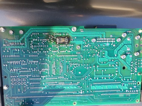

Ja twee keer dezelfde foto gepost, en de print waar het verkoold is zien we de componentenzijde niet. Verbrande onderdeel is niet zichtbaar voor ons.
Zo te zien dwars door de print verkoold, dat zal niet zo makkelijk te herstellen zijn. Dat verkoold print moet weg, dus daar zal je met een gat door de print zitten.

zo te zien een stel weerstanden of dioden die verbrand zijn. miss wel de normale gang van zaken door hitte van iets krap berekende weerstanden over de jaren zelfs.

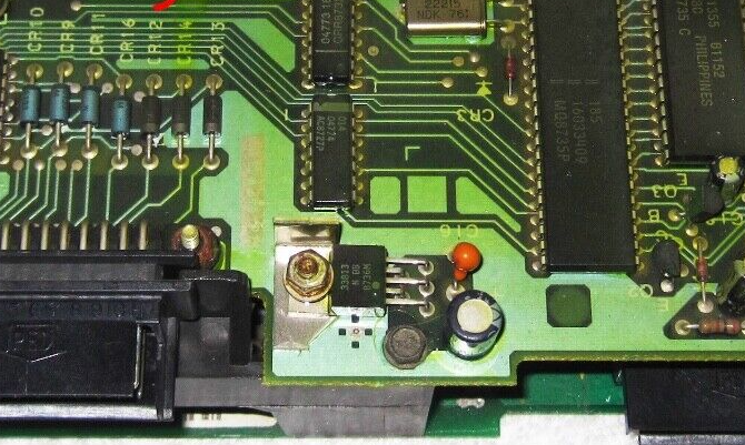

Zo te zien een 5 potige spanningsregelaar voor de VFD ?

In ieder geval moet al dat zwart verkoold materiaal verwijderd worden, want dat is geleidend. En dan zit je echt met een gat in de print waar je kunt doorkijken. Dus echt makkelijk zal het niet zijn om te repareren. Er zijn sporen die niet echt duidelijk zijn waar ze naar toe gaan of verbinding maakten. Allemaal doorgebrand. Zonder schema wordt dat een uitdaging om te herstellen.
Ik denk niet dat het een meer lagen print is, maar indien wel dan mag je het repareren vergeten.

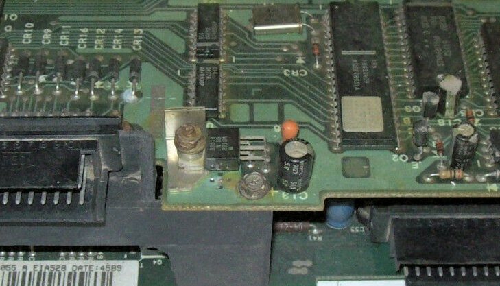

De spanningsregelaar, het tantaaltje en de elco zijn de problemen.
Zoals crossfire zegt: koolstof verwijderen levert een gat op, maar moet gedaan worden. Dat gat moet je dicht zetten met nieuw stuk printplaat.

Niks ten nadele van Fred (die kan dit ongetwijfeld), maar... Trek eerst de boel eens van de PCB, maak de ellende schoon en kijk eens wat je over hebt (dat zou ook zomaar 'niets' kunnen zijn; zo nu en dan alleen de glasvezel en soms ziet het er gewoon erger uit dan het is). Vervolgens kun je eens meten hoe vervelend die koolstof daar is. Als in: ja, het geleidt. Maar dat hoeft niet veel te zijn en hoeft ter plekke ook niet storend te zijn (het is tenslotte geen hoog-impedant meet-ingang; bij een spanningsregelaar kan 100k 'parasitair' meestel niet veel kwaad). Een stukje PCB vervangen is het probleem niet, maar het is wel tijdrovend gepiel en dus duur (als in: bij klein werk kun je de traces op de hand frezen, bij wat groter werk moet je gaan tekenen en etsen. En dan nog erin plakken en verbinden). Als het nodig is: vooral doen. Als het niet nodig is: boel in elkaar solderen en stabiliseren met superlijm. Andersom is niet fijn: de dampen die van 'hete' superlijm af komen kunnen niet gezond zijn en het spul kan gewoon niet tegen 'soldeerbout temperatuur'.
Maar... als het zo lokaal zo warm geweest is, dan is daar meestal wel een oorzaak voor. 'Kortsluiting' klinkt vaag. Maar als het inderdaad een spanningsregelaar is die aan de uitgang kortgesloten is geweest, dan zou het kunnen. Wel de kortsluiting langer maken bij vervangen onderdelen - anders wordt het probleem niet kleiner
Al met al geen klusje voor iemand zonder ervaring - de kans is groot dat je meer stuk dan heel maakt.
Overigens... wel spannend: op de ene foto is een moertje op een boutje te zien. Op de onderkant is van dat boutje niks meer terug te vinden. Iets in het verhaal klopt niet.

Op de eerste foto is te zien dat het twee printen boven elkaar zijn. Dus eerst verder demonteren en dan een fot van de componentenkant van de print met het defect. Misschien is er nog hoop voor de Cadillac.
Aan de onderkant lijkt het 2 driepoters te betreffen.
Je kan proberen te achterhalen wat de functie daarvan is. Zoals men al zei, als het bijvoorbeeld de VFD voeding is, kun je een externe voeding gebruiken om te testen of het geheel nog werkzaam is.
Verder is alles al gezegd. Is waarschijnlijk wel te doen, is niet eenvoudig, is wel de moeite waard voor een in Nederland zeldzaam dashboard dat niet meer gemaakt wordt.
Als dat weerstanden zijn die dat veroorzaakt hebben, zal er wel meer kapot zijn wat dat veroorzaakt heeft.
(de print is niet een beetje heet geworden, maar is wat men in Amerika noemt 'well done'...

De vergeelde print is niet de juiste, er zit er onder nog een print. Daar zit de boosdoener, TS zei dat ie het onderdeel al had opgezocht op EBAY.
Vreemd dat ie dan daarvan juist geen foto toont...

Nee, klopt niet! Verkeerde print, heel dichtbij geen schroefgaten en twee connectors. Het is de print eronder!
Bij de zogezegd verbrande regelaar zit een schroef, die is er niet op de verkoolde print...
En ook helemaal niet aan de rand van de print. Ik zie trouwens aan de soldeerzijde geen gaten van de vele dip ic. En op de verbrande soldeerzijde zijn ook geen pennen zo dicht bij elkaar!

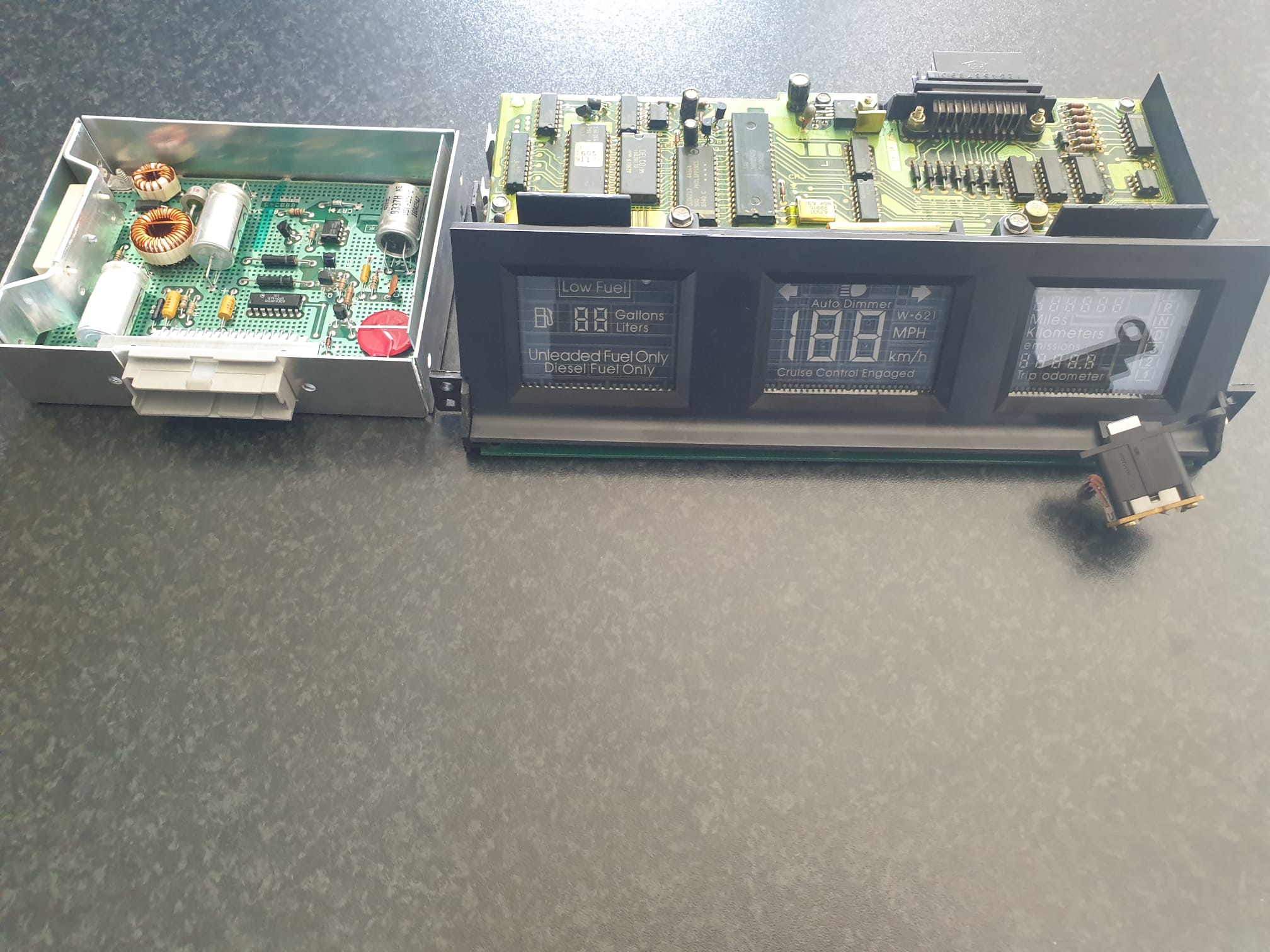

Inderdaad ik heb het niet juist gedaan. Deze print is niet van mij maar van een kennis die mij vroeg een antwoord proberen te vinden hier. Ik heb ondertusen het apparaat hier en heb het iets ver open gedraaid. Daat heb ik dan nieuwe foto's gemaakt die ik hier wil tonen. Verschiet er niet van want ik vrees dat heel de bedoening goed is voor het stort. Het lijkt mij wel op een ontplofte condensator. We zullen ergens een andere oplossing moeten zoeken vrees. Toch bedankt voor jullie goed bedoelde hulp en sorry voor het ongemak.
