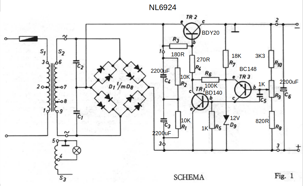

Ik probeer een kennis van me te helpen met een stukje Philips-nostalgie, te weten een versterker met daarin een voeding van het type NL6924.
De versterker had een kortgesloten elco en opgeblazen transistoren; deze is weer OK.
De voeding had ook een opgeblazen hoofdtransistor BDY20, maar ook na vervanging van die transistor door een BDY57 (kan iets meer spanning hebben) werkt de voeding nog steeds niet.
En als ik het schema bekijk, snap ik ook niet hoe die voeding ooit heeft kunnen werken (let even op de polariteit met de min boven en de plus onder):
Dit is de redenatie:
  • NPN-transistor TR2 kan alleen worden opengestuurd wanneer PNP-transistor TR1 ook wordt opengestuurd(*).
  • TR1 kan alleen worden opengestuurd wanneer NPN-transistor TR3 wordt opengestuurd om de basis van TR1 richting massa te trekken.
  • TR3 kan alleen worden opengestuurd wanneer er voldoende spanningsverschil bestaat tussen basis en emitter, dus wanneer er al een uitgangsspanning is.
  • Dit spanningsverschil kan alleen optreden wanneer TR2 al (deels) is opengestuurd.
  • Maar omdat TR2 om te beginnen niet opengestuurd kan worden, blijven alle transistoren dicht en werkt de voeding niet.
*:Het pad via R6 (100K) kan niet genoeg stroom leveren voor de benodigde 0,7 volt over R3 (180 ohm) -- bij de huidige 73 volt ingangsspanning kan er door R6 maximaal 0,73 mA lopen, wat dus slechts 0,13 volt Vbe geeft voor TR2.
Hoe kan dit ooit gewerkt hebben? Wat zie ik over het hoofd?

Nee, dat gaan volgens mij niet, want bij inschakelen ligt alles (vrijwel) op massapotentiaal, uitgezonderd de emitter en basis van TR2 en de collector van TR3 -- dit deel ligt dan op ca. -73 volt. Dit is ook wat ik meet.
Maar volgens mij ben ik er wel bijna uit: de emitter van TR3 zou via die 100K onder nul getrokken moeten worden, en daardoor moeten TR3 en dus ook TR1 open gaan. Ik zie op de emitter van TR3 -0,5 volt, en op de collector -0,4 volt -- dus TR3 lijkt wel open te gaan.
De basis van TR1 krijgt dus -0,4 volt, en op de emitter meet ik +0,16 V, en die Vbe van totaal -0,56 volt is dus net niet genoeg om TR1 open te sturen.
Ik vermoed dat het toch de bedoeling is dat de ingangsspanning 80 volt wordt, want dan zou de boel kantje boord net wel moeten starten
[check hogere ingangsspanning]
En inderdaad, nu werkt 'ie ... wat een waardeloos ontwerp. Want diverse componenten lopen nu dus echt op hun tenen met 81 volt aan de ingang, terwijl de uitgang slechts 60 volt hoeft te doen. Misschien dat ik die R5 (TR1 basis-emitterweerstand) maar verdubbel, dan zal het vermoedelijk wel goed gaan bij een beduidend lagere spanning.
Naja, weer wat geleerd, en iedereen dank voor het meelezen en -denken.

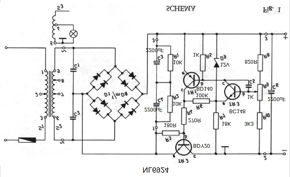

We zijn tegenwoordig een beetje gewend dat de plus rail bovenaan staat
Ik heb de afbeelding op zijn kop gezet, waardoor het mogelijk beter is uit te leggen.
Bij inschakelen zijn TR1 en TR3 en ook TR2 niet geleidend en liggen op plus potentiaal. Ook de basis van TR3 heeft plus potentiaal via de spanningsdeler R8,R9 en R10. (De BDY is nog niet geleidend).
Er zal een stoom lopen vanaf E Tr3, R6,R4 en R3 naar de min van de voeding. Tr3 zal daardoor gaan geleiden en trekt daarmee stroom door de basis van TR1, die daardoor ook gaat geleiden en de BDY aan zet.
Dank voor de reactie, en inderdaad is die R6 van 100K de sleutel -- die zorgt ervoor dat TR3 open kan gaan.
Maar zoals gezegd is het ontzettend krap aan met de functionele specs. Slechts een paar volt minder dan 80 volt ingangsspanning en het werkt niet meer, en ook die twee seriegeschakelde voedings-elco's lopen op hun tenen: ze zijn gespecificeerd voor 40 volt, en krijgen elk dus 40,5 volt.

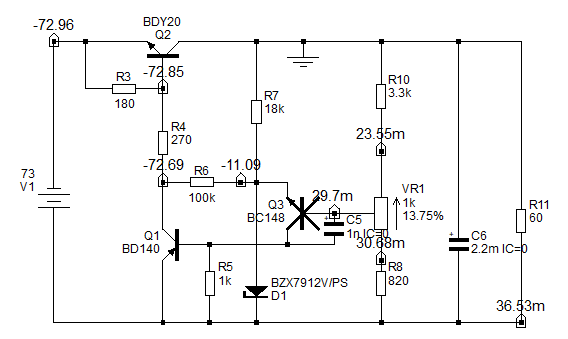

Dit soort dingen zijn leuk te bekijken in een simulator. Hieronder heb ik T3 eens gedisabled. In zwartwit is het minder duidelijk, maar er staat een kruis door.
De uitgangsspanning komt dan natuurlijk niet op, maar we zien dat T3 wel zal geleiden als hij er weer in gezet wordt.

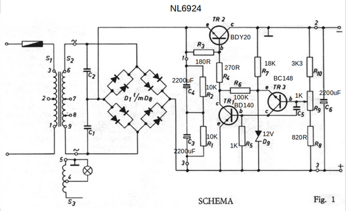

OK, nog een keer alles goed bekeken en handmatig doorgerekend.
Bij -73 volt voedingsingang was zoals eerder gezegd slechts -0,51 V meetbaar aan de emitter van TR3, en -0,41 V aan de collector -- waarbij de Vce van 0,1 V aangeeft dat 'ie volledig open staat.
Echter handmatig doorrekenen geeft aan dat zelfs bij volledig opengestuurde TR3 de emitterspanning nog steeds iets van -3 V moet zijn, en nog veel lager als 'ie dichtgestuurd is.
Dit zou suggereren dat er iets niet in orde moet zijn met die weerstands 100K. Iets anders kan er haast niet aan de hand zijn, want bij die hogere spanning van 81 volt start de voeding wel en werkt 'ie ook zoals het hoort.
Maar ... die 100K is bij lossolderen en nameten in orde, en ook is de spanningsval over R3 en R4 keurig in overeenstemming met een stroom van 0,7 mA. Ook de andere componenten lijken OK bij nameten. Er moet dus iets anders niet goed zijn, maar ik kan niet ontdekken wat, ondanks het toch reuze simpele schema.
Helaas blijkt trouwens dat de inmiddels drie keer gerepareerde versterker (NL6920) die hier achter hangt ook nog steeds niet in orde is. Zodra de ruststroom wordt opgedraaid tot slechts enkele mA, vliegt het opgenomen wattage aan de netspanningskant omhoog naar 40 watt, zie ik oscillatie op de uitgang en begint er in de voeding ook iets te roken.
Ik vrees dat het een gevalletje helaas pindakaas is, en dat domweg alles opnieuw opbouwen met nieuwe componenten de enige manier is om zeker te weten dat het ook weer goed gaat werken. Maar dat wordt mij dus wat al te gek, ik heb al veel te veel uren besteed aan dit oude beestje.

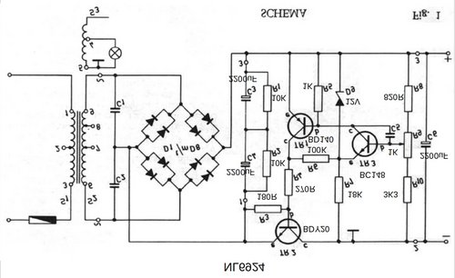

én gespiegeld!
Op 29 oktober 2022 19:50:06 schreef RAAF12:
én gespiegeld!
In irfanview heet dat "vertical flip".
Heeft een beetje te maken met de stroom en signaalloop in schema's
Belangrijker is, dat ik de juiste werking van de voeding aangaf.
[Bericht gewijzigd door buzzy op (13%)]
@FET, in jouw schema heb je de massa aan de -uitgang gelegd. Maar bij nader inzien denk ik naar de +uitgang verplaatst want de aangegeven spanningen (zoals -11.09) zijn t.o.v. +uitgang. Ligt ook meer voor de hand als de serietransistor aan de negatieve kant zit.
De spanningen kan ik in Simetrix reconstueren. Ik kom er alleen niet achter wat de andere getallen (zoals 23.55m) voorstellen. Kun je die toelichten?
Nee, het massateken zit daar op zijn plaats.

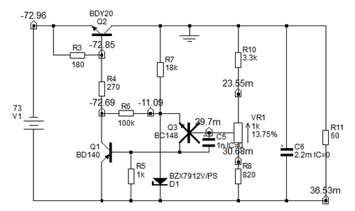

Doordat T2 spert, valt daar bijna de volledige ingangsspanning over; dat scheelt maar 36 mV en dát (die 36 mV) is dus de uitgangsspanning.
De emitter van T2 staat dus op ongeveer -73 V (ik heb dat er in het schema even bij gezet), en de onderkant van het schema (de plus-uitgang) staat op 0,036 V, beide t.o.v. massa (de min-uitgang rechts boven).
De 36 mV verdeelt zich over R8,9,10 (R9 is hier VR1).
De 73 V van de ingang verdeelt zich over R3,4,6 en de zener. R7 staat praktisch parallel aan de zener.
Meelezers, let op; het gaat hier dus om mijn 'hulpschema' waarin T3 uit de schakeling verwijderd is.
(Het plusje bij C6 is van de 'initial voltage'. Het is niet de aansluitrichting van een elco, al had ik hem achteraf gezien beter gewoon kunnen omkeren, om verwarring te vermijden.)
Bedankt voor je uitvoerige uitleg. Geniepig hoor! Ik was begonnen met het volledige schema, met de massa aan +voeding. In de spanning op Q2b moet je al heel goed opletten dat het net die 36 mV scheelt als je de massa verplaatst. Had ik niet gezien en dacht dus dat alleen het teken omgeklapt was.
