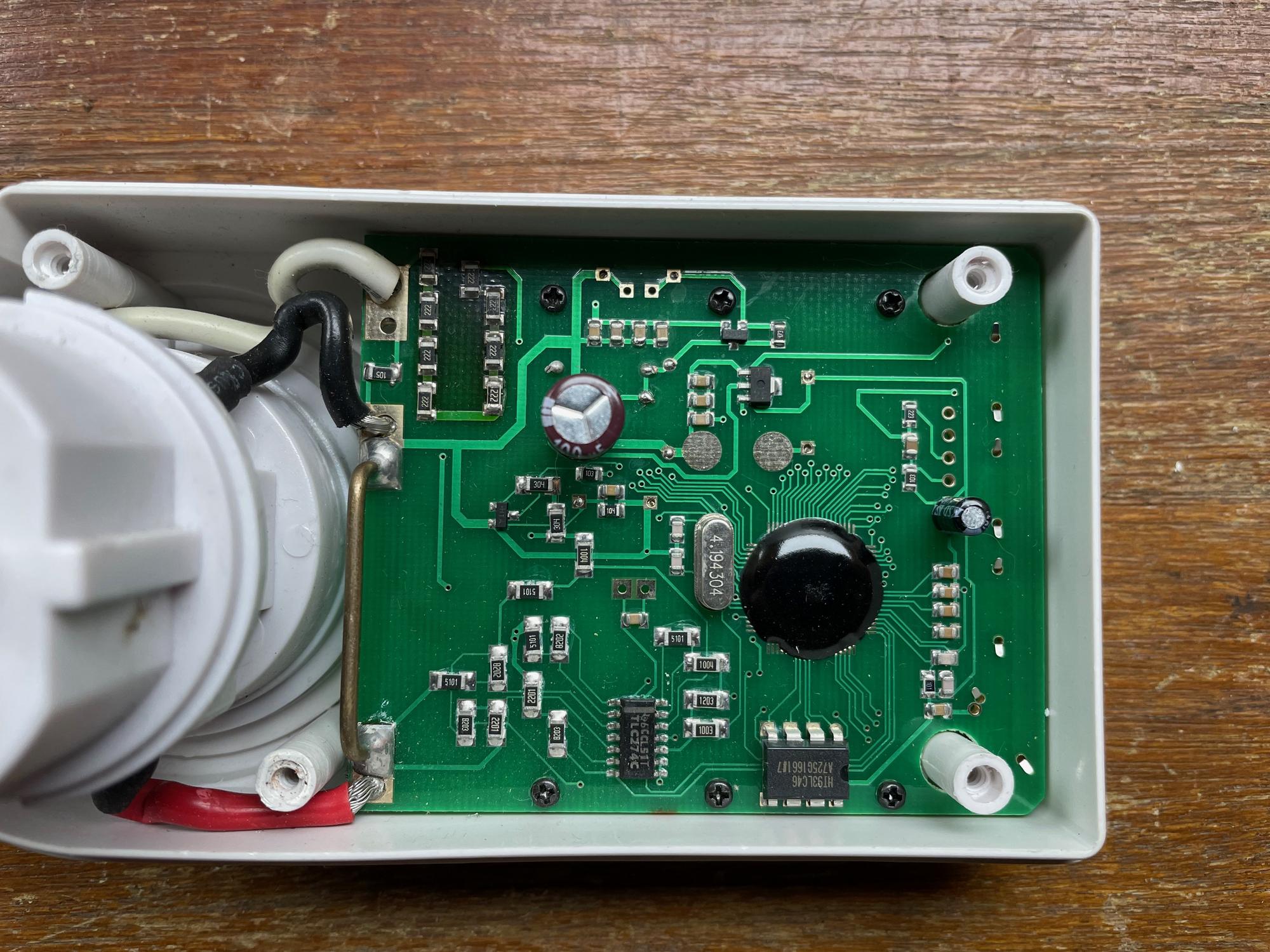

Dit is de binnenkant van een Voltcraft Energy Monitor 3000, een oud (2008) model dat mij echter goed bevallen is. Die heeft zichzelf wel terugverdient.
Het oogt weinig fraai, maar naast de direct te herkennen I-shunt, U-deler en EEPROM is er een TLC274 quad opamp, waarvan twee opamps zijn gebruikt om twee voorversterkers voor de stroom te maken met ruw een factor 1:23 verschil in gain.
Mijn idee is dat dit detail maakt dat dit instrument kleine lasten beter meet als de meeste uit die tijd. De bruine elco heb ik er ooit ingezet omdat er een elco'tje stuk was.
De bediening is in orde, feitelijk gebruik je alleen de mode- en teller-reset features. Aardig vind ik nog wel dat hij naast de eerder genoemde ook de aan-tijd laat zien, zinnig bij bijvoorbeeld koelkasten.
Forecast- en tarief functies hebben mijn belangstelling niet. Een latere incarnatie, de SEM4500, vond ik toen ik hem eens in handen had wel opvallend veel moeizamer.
Ik zou hem eens kunnen kalibreren, maar mijn eigen instelling is dat zowel de meter als de lasten die je er mee meet geen preciesie-instumenten zijn. Een ruwe relatieve indicatie wat er in huis met het verbruik aan de hand is volstaat Dat -ie flink afwijkt bij een keine maar moeilijk te meten last als een standby voeding in burst mode met 1 W gemiddeld verbruik vind ik niet zo relevant. Als hij bij relevante lasten maar geen baarlijke nonsense meet.
Het laatste komt bij energiemeters overigens zeker voor, zie de reviews. Hoewel ook daar nogal eens gaten in te schieten zijn, een goede review vereist naast een referentie en de nodige lasten een schone en gestabiliseerde netspanning, of het wordt een heel gedoe om te bewijzen dat het net geen invloed had.
Moest ik nu iets kopen of maken dan zou loggen wel hoog op mijn verlanglijstje staan. Maar dat is meer hobby dan noodzaak.

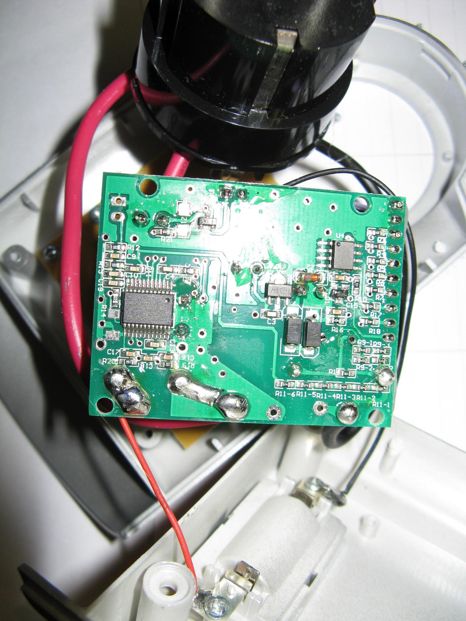

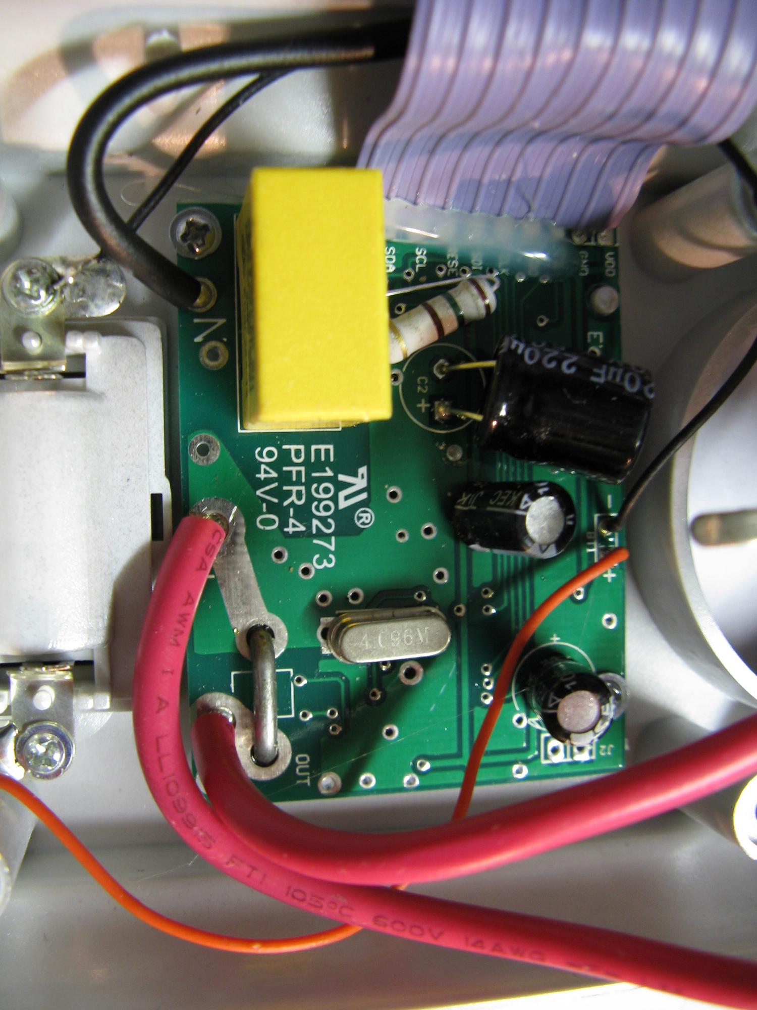

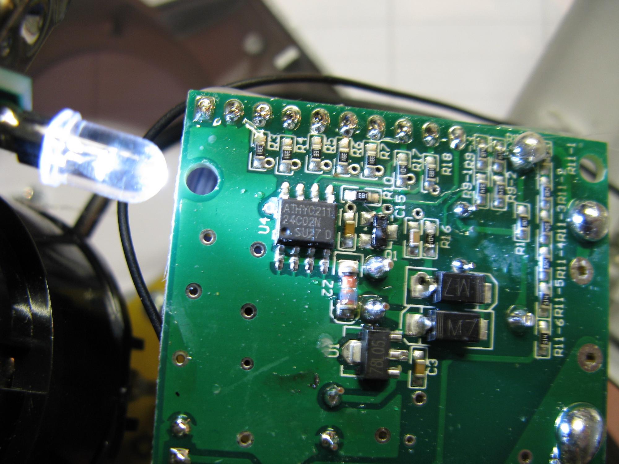

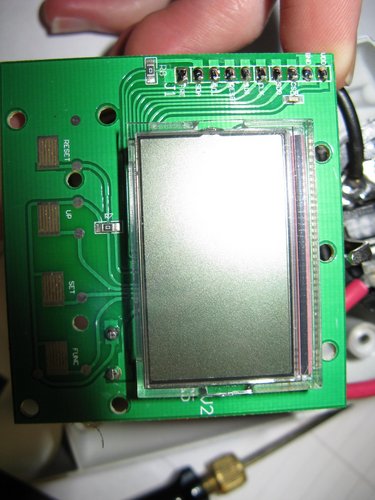

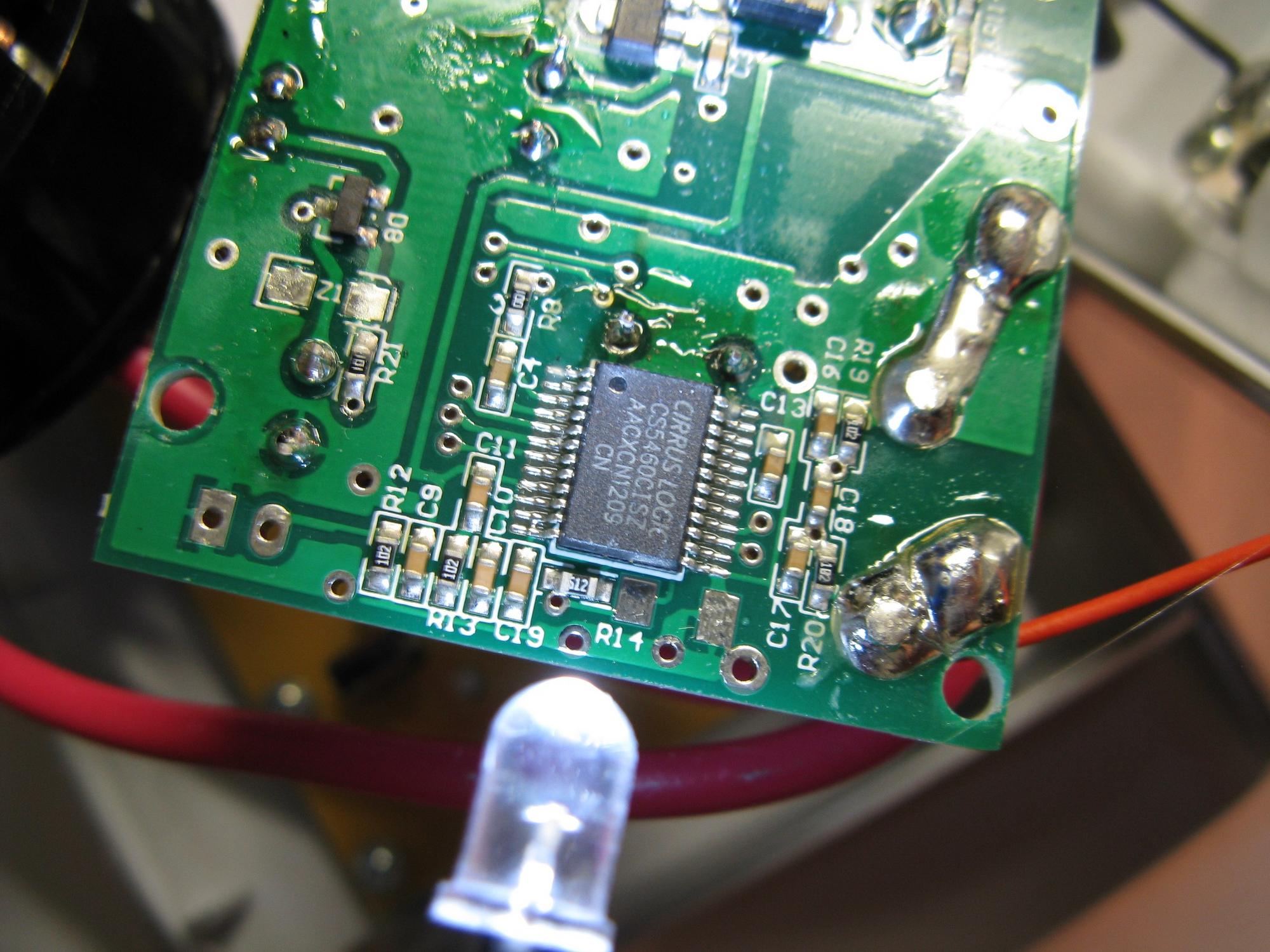

Ik heb een Brennenstuhl PM231. Ik weet niet hoe goed / accuraat die meet, nooit getest - het lijkt allemaal wel geloofwaardig, maar ik heb wat fototjes van de binnenkant voor jullie:
Typenummers van IC's zouden leesbaar moeten zijn. Ook hier weer een shunt en een spanningsdeler, maar geen opamp. (Het ene IC is een ' energiemeter IC', het andere een EEPROM).
Waar dient dat EEPROM eigenlijk voor? Calibratiedata? Er is niks door de gebruiker in te stellen dat bij spanningswegval onthouden wordt. Er zit een klokje in, dat doorloopt zo lang de batterijtjes het volhouden.
Ook: de batterijtjes gaan bij niet-gebruiken in een paar maanden / in een jaar leeg, dus ik schuif daar een stukje kunststof van een blisterverpakking tussen. Bij vervangen van de batterijen (LR44 x3) uitkijken dat de pootjes van het batterijvak geen kortsluiting maken - is mij nog niet gebeurt maar ze zijn vrij beweeglijk. (De rest van het batterijvak voelt wel stug/stevig een en is ook niet zonder gereedschap open te krijgen. Waarschijnlijk wel goed, want die gele condensator op de foto zal wel voor een capacitieve voeding uit het net dienen).
Hij doet het ook zonder batterijen. Ik weet niet of dat invloed heeft op de nauwkeurigheid (zoiets als met multimeters die bij lege batterij rare waarden geven).
Het display is niet onder alle hoeken goed leesbaar, dus voor het aflezen is het handig ' m uit het stopcontact te kunnen trekken en dan zijn die batterijtjes dus nodig om de meetwaarden te onthouden en te kunnen tonen.
(Geeft ook cosφ en totaalgebruik over tijd, naast momentaan vermogen, spanning en stroom. Afaik ook frequentie en iets van ' tijd aan' en ' kosten')

Waar dient dat EEPROM eigenlijk voor? Calibratiedata? Er is niks door de gebruiker in te stellen dat bij spanningswegval onthouden wordt.(Geeft ook cosφ en totaalgebruik over tijd, naast momentaan vermogen, spanning en stroom. Afaik ook frequentie en iets van ' tijd aan' en ' kosten')
Je geeft het zelf al aan: kostenteller, hoog- en laag tarief. Kan je zelf instellen. EEPROM onthoud dat allemaal...
