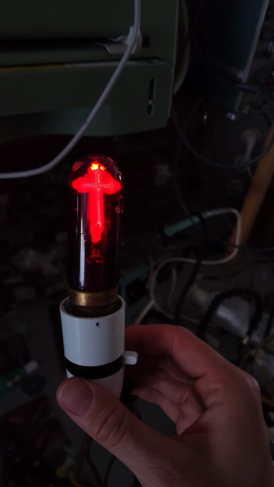

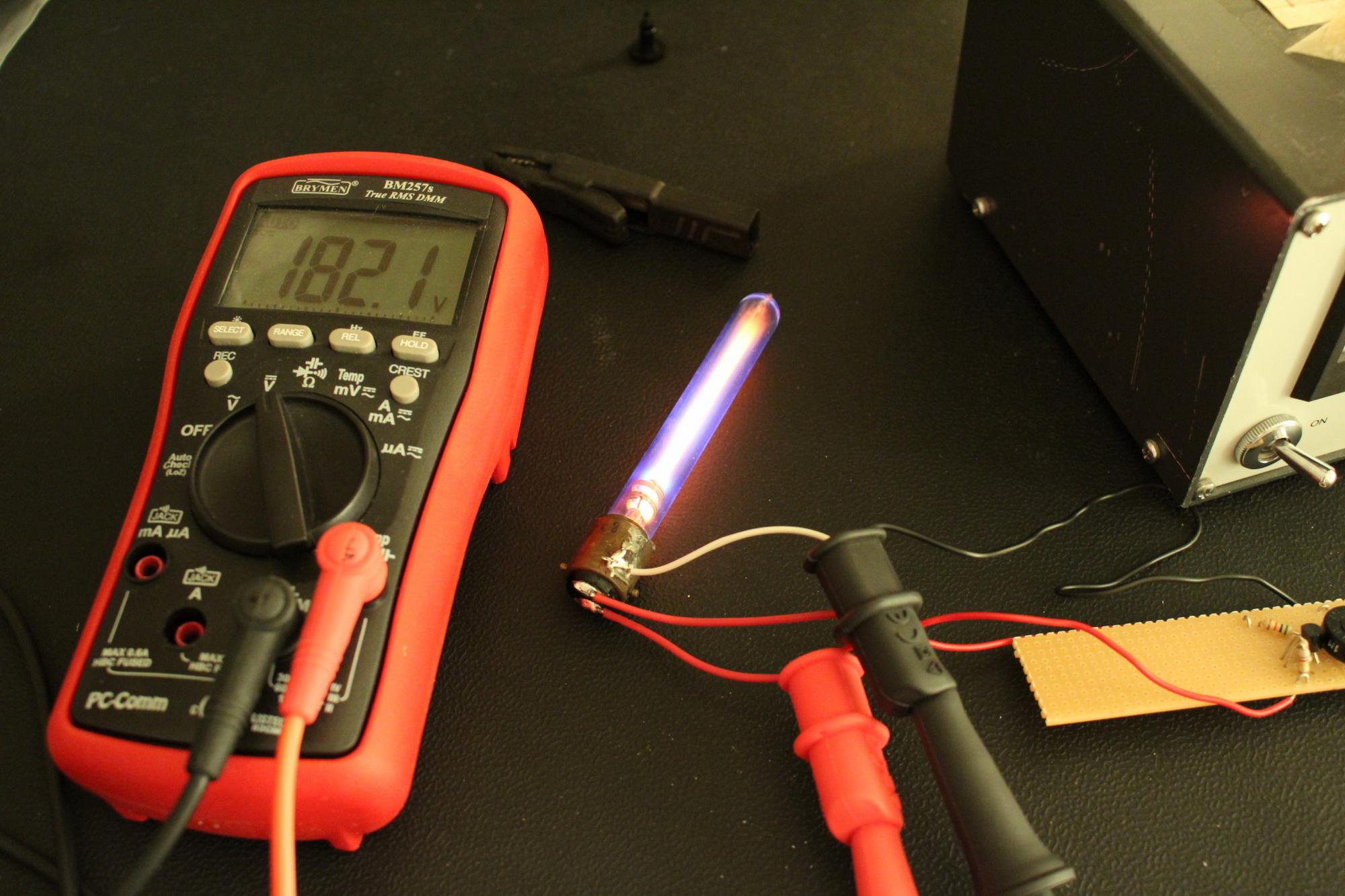

Toen ik deze post in het "Wat is/doet dit onderdeel"-topic zag en de daaropvolgende uitleg dacht ik "Die mag eigenlijk ook wel in het mooi-glaswerk / neon-dekatron-nixie topic. Mijn andere gedachte was "Zo iets krijg ik natuurlijk nooit in handen".

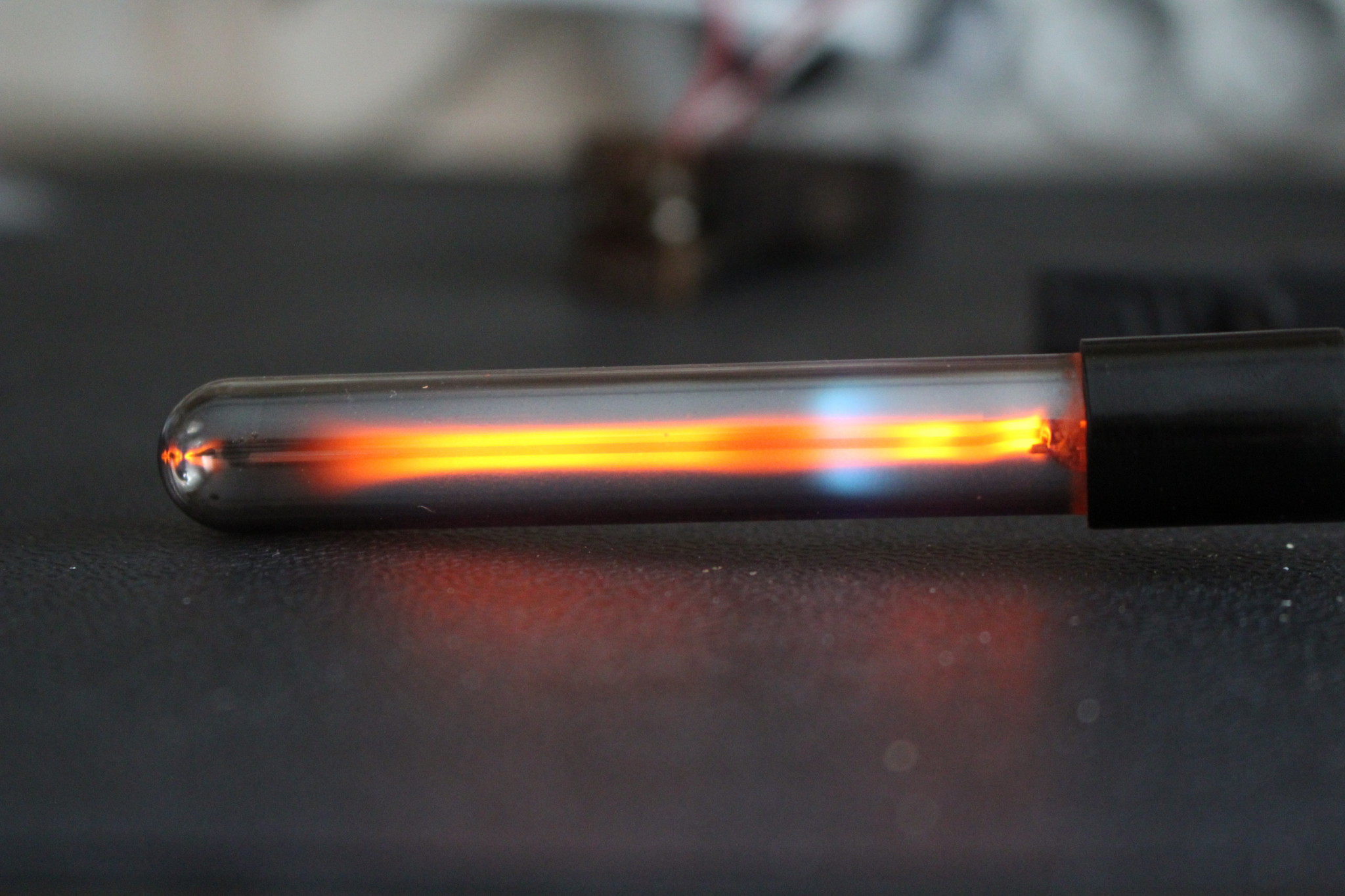

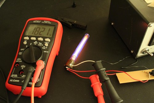

En enkele dagen later brengt iemand die aan het opruimen is een berg spullen naar de MakerSpace, waaronder een Philips 4662: En met de explicite boodschap het uit te sorteren in "leuk voor de MakerSpace/elders" en "kan weg", en daarbij vooral zelf in te pikken wat ik leuk vind, wat dus dit was.
Het was even prutsen met wat serieweerstandjes en een "spanningsdeler met nabrander" om er licht uit te krijgen, dus het heeft even geduurd. Maar ik heb er licht uit, en er ook een kort filmpje van gemaakt:
https://www.youtube.com/watch?v=7kHKAnJ5RDs
Het glas is wat zwart, en ergens in het midden komt er blauw licht uit, hij heeft een verleden denk ik. Maar hij doet 't.
Meer info:
https://www.jogis-roehrenbude.de/Roehren-Geschichtliches/Mag_Augen/Son…
https://lampes-et-tubes.info/ti/dl076.php?l=f

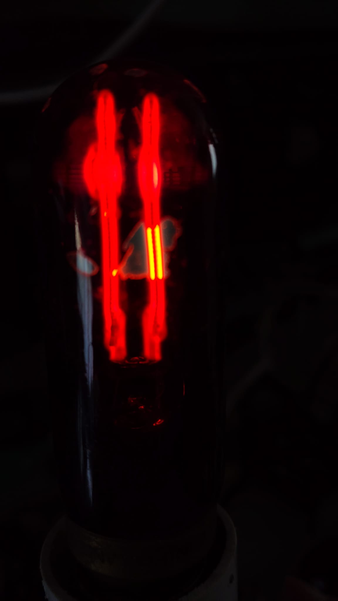

Op diezelfde site van Jogis-roehrenbude.de vond ik trouwens ook de IG34:
Zoiets krijg ik natuurlijk al helemaal nooit in handen... (maar wat een prachtig ding)

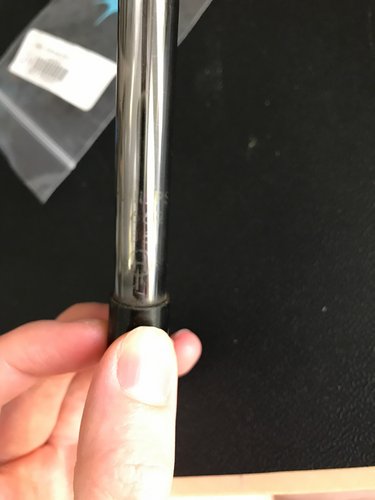

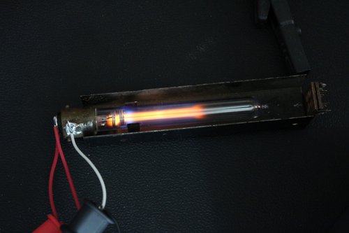

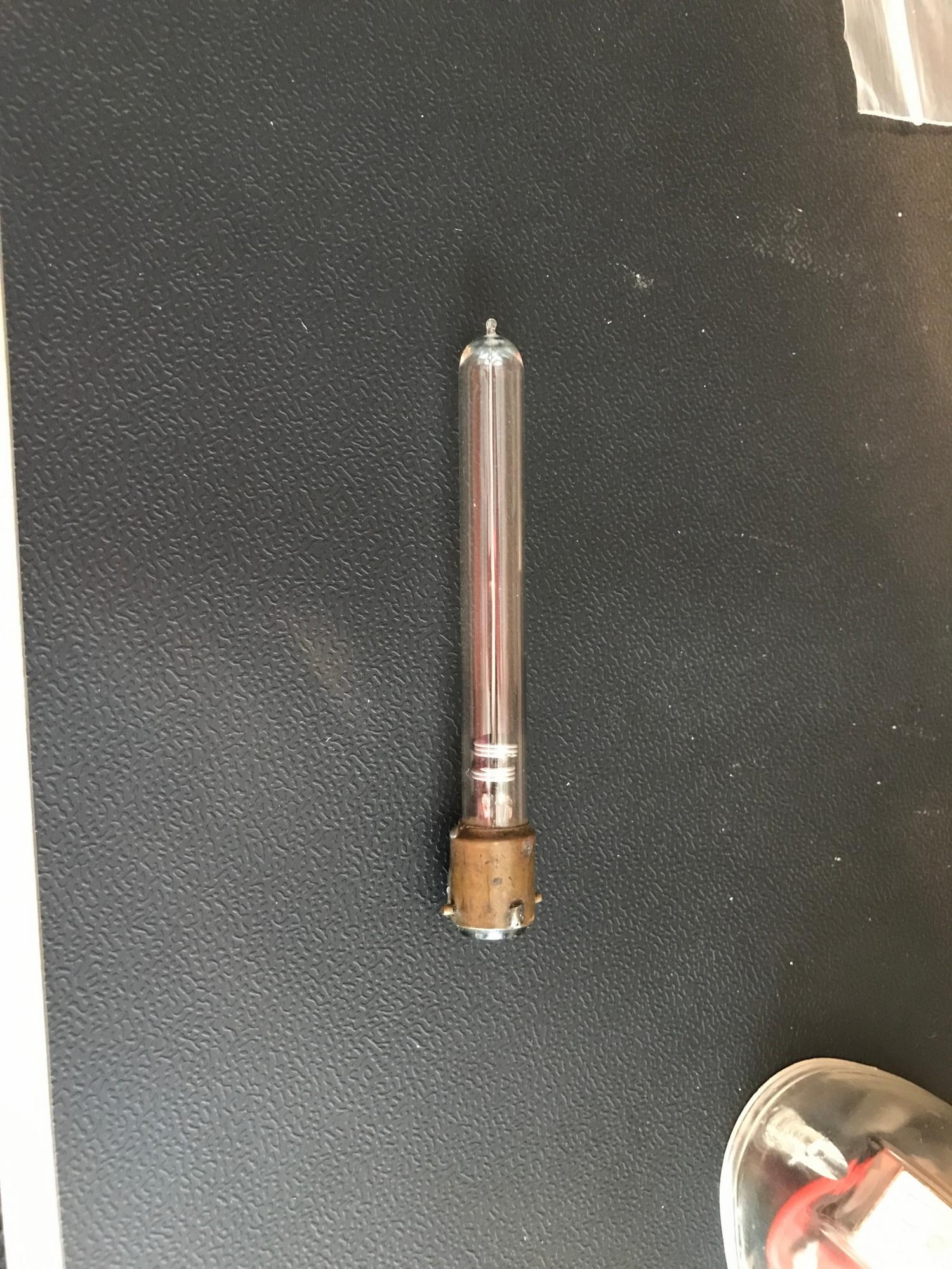

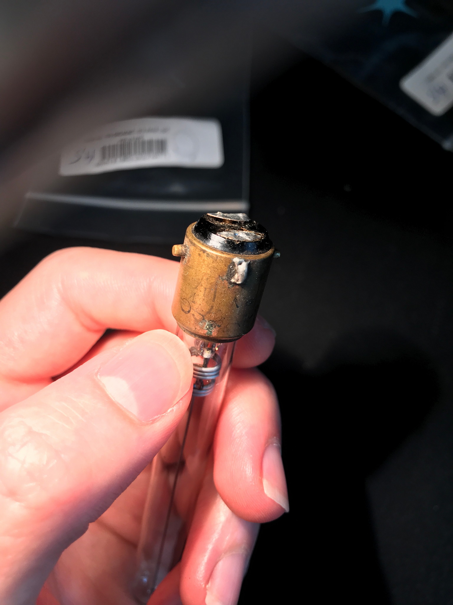

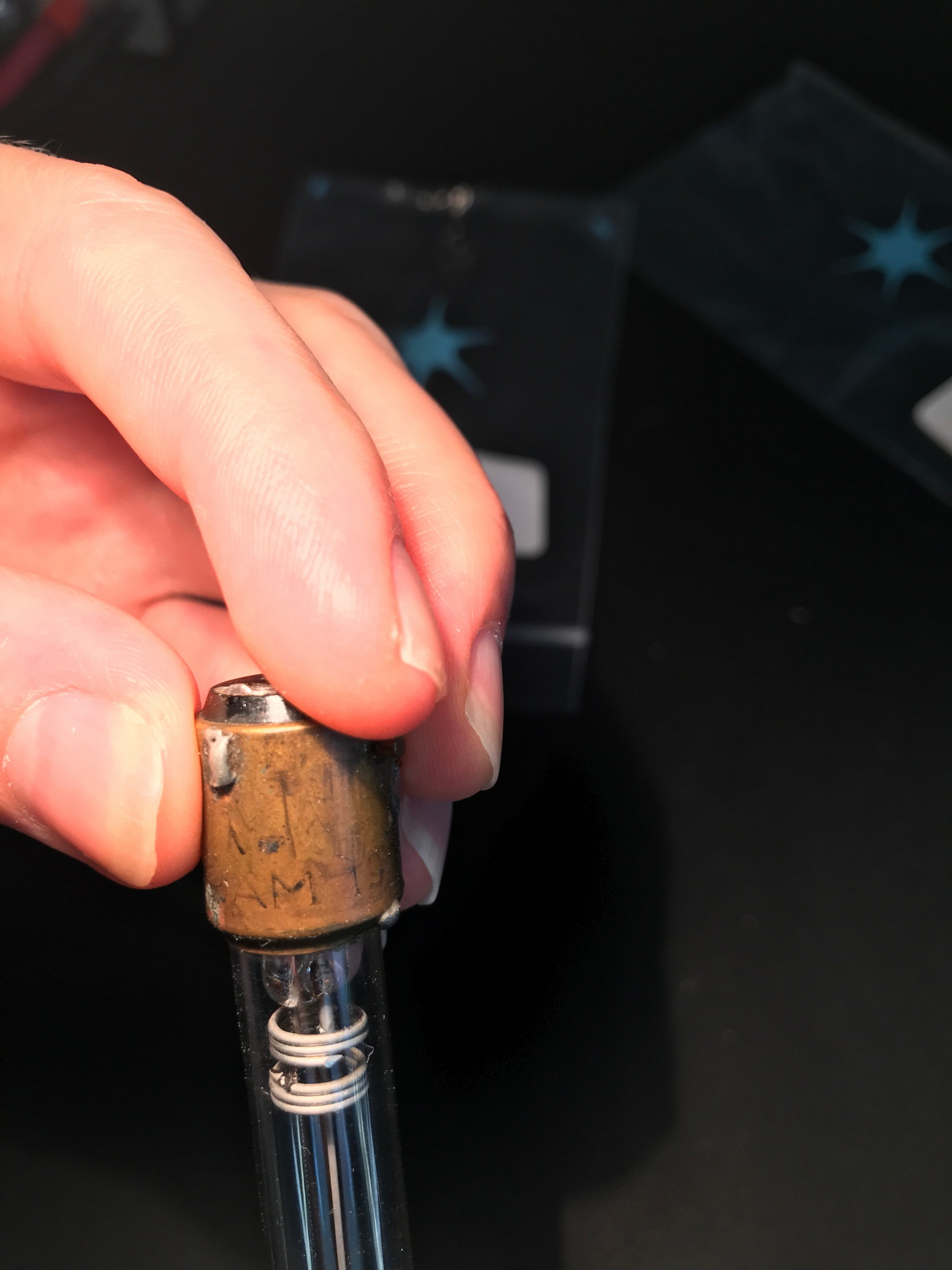

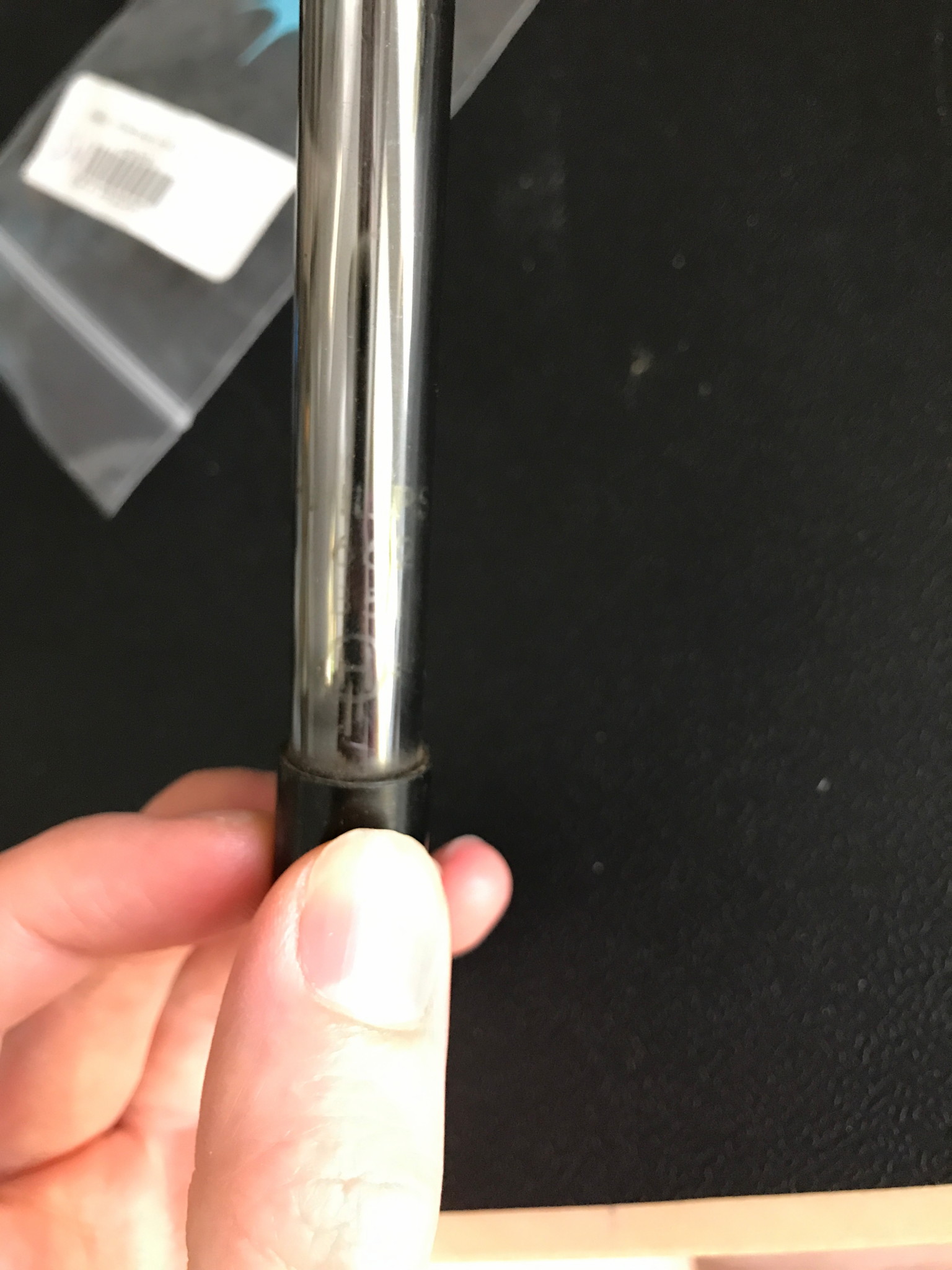

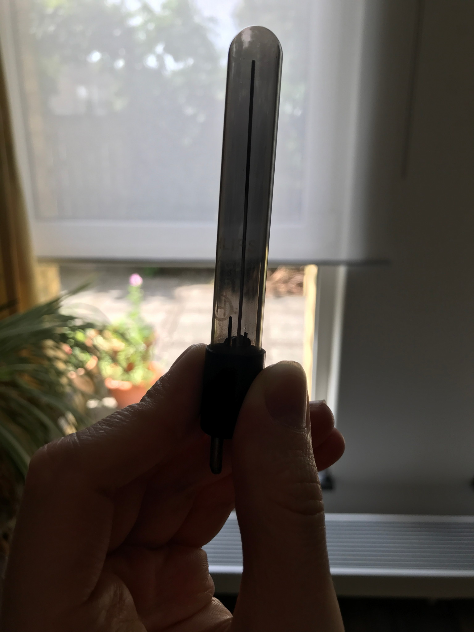

En een tweede post, want bij dezelfde spullen zat nóg een neon-afstemindicator.

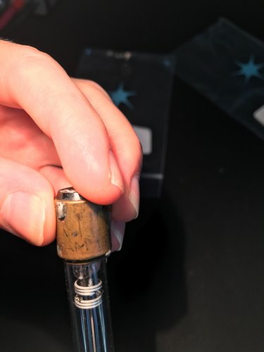

Op het voetje valt met enige moeite nog tekst te lezen:
Waarmee ik denk dat het "Osram" is. (Er staat ook nog ergens g3, maar 5 foto's per post...).

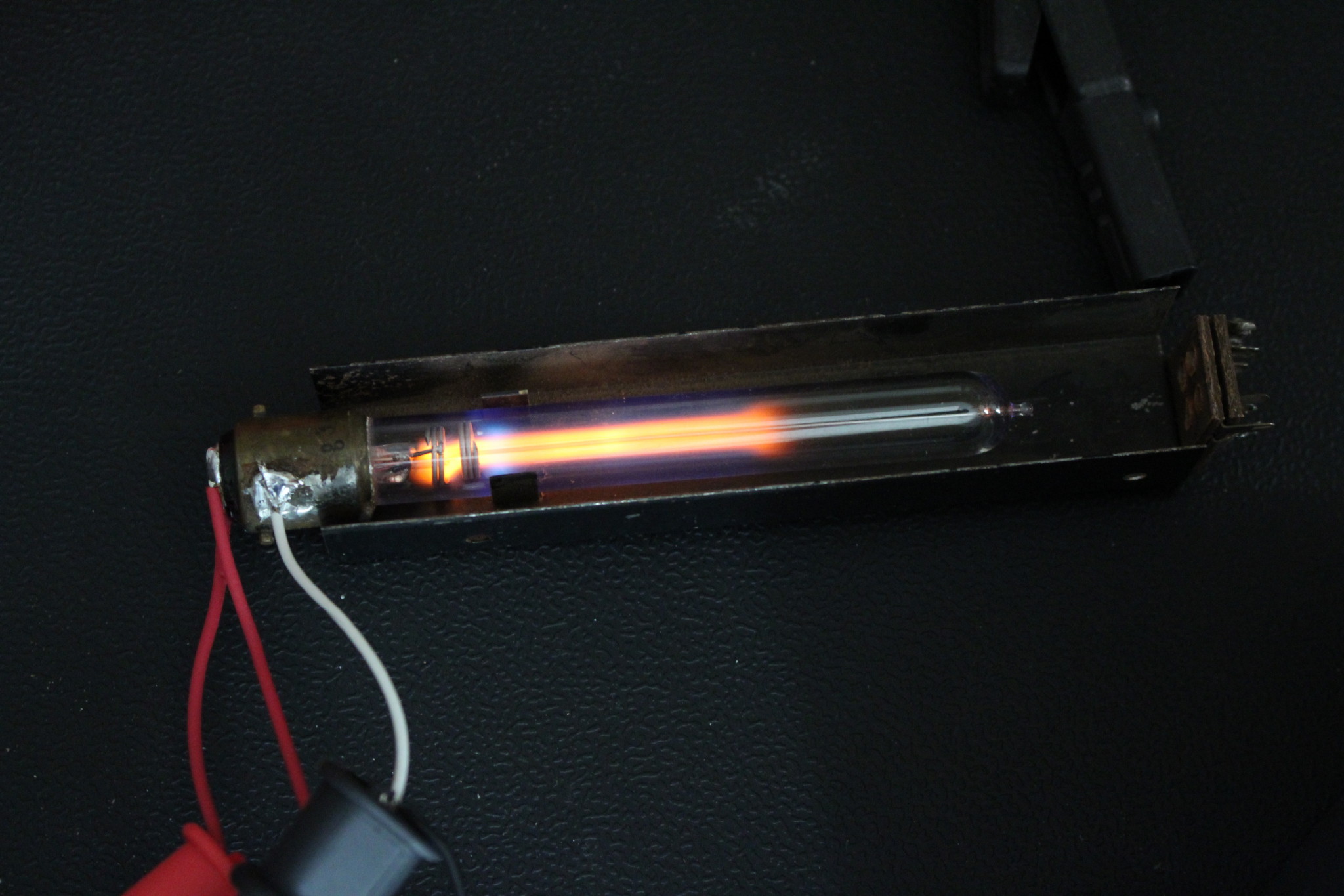

Ik denk een GRJ312, op basis van deze website:
Ook dit buisje geeft licht. De camera maakt het wel wat blauwer dan dat het is:
In werkelijkheid lijkt het meer hierop:
Alsnog blauwer dan ik verwachtte.
Ook van deze buis een filmpje:
https://www.youtube.com/shorts/uAnhFWAXo4Q

Op vrijdag 17 juli 2026 21:41:49 schreef Lucky Luke:
Die "post" is van mij. Iemand met interesse had me gemaild, maar die antwoordt niet meer op mijn reacties. Ik ga er zelf maar eens mee aan de gang. Maar hij is (daarna) dus nog steeds beschikbaar.
Die Philips 4662 heb ik ook en 'natuurlijk' wist ik wat het is.
Dat blauw aan het ondereind kan ook 42Ar zijn als ontstekingshulp. Dt is een ß-straler (elektronenstraler).

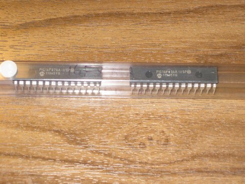

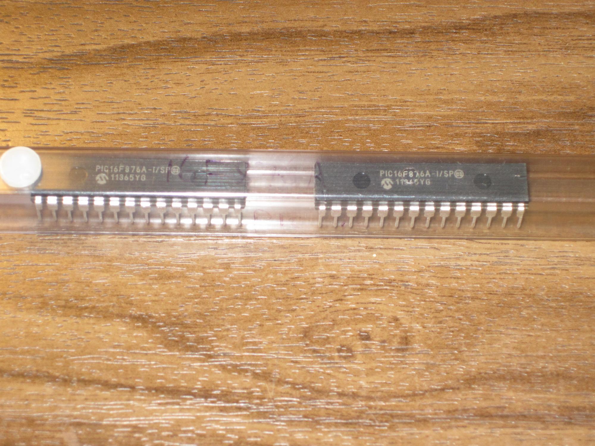

Heb hier nog twee PIC16F876A in een buisje zitten. Als je me héél lief aankijkt wil ik er misschien wel van eentje afstand doen
(een bak van dat lekkere zelfgemaakte abrikozenijs heeft trouwens ook heel veel overredingskracht.... stille hint....)
Als je de software hebt kan ik die er mogelijk ook inblazen; dat is me in het verleden wel gelukt, maar da's ook al weer meer dan 15 jaar geleden, dus moet m'n geïmproviseerde programmer en software dan weer ergens zien op te scharrelen.
