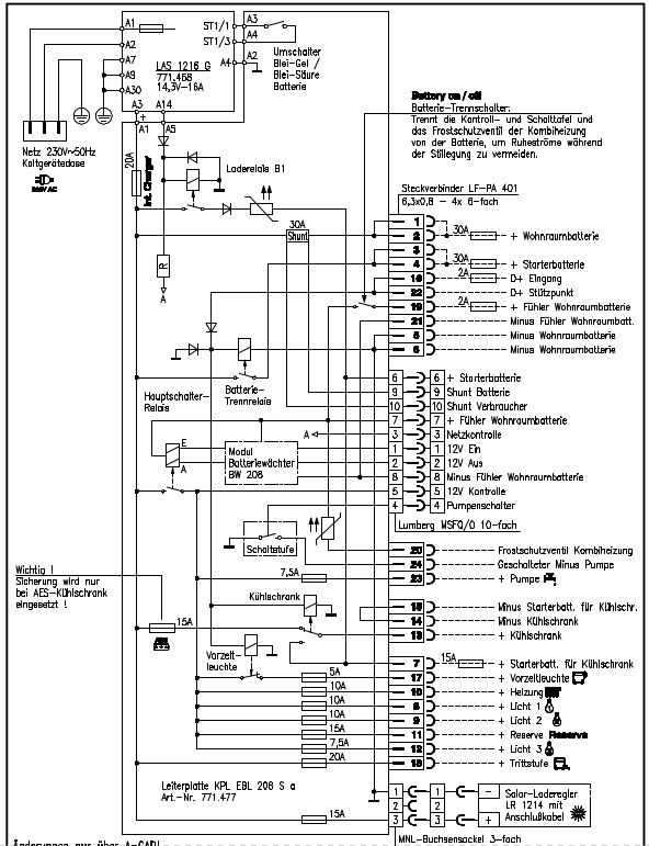

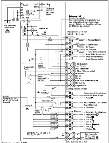

Ik heb de Schaudt EBL 208S die zorgt voor de verdeling en zekering van de 12V over de apparaten, die een ingebouwde acculader heeft, een scheidingsrelais tussen start- en huishoud-accu én een accubewaker die op minder dan 11 V reageert. Het schema van de ebl 208s heb ik geupload.

De batterijbewaker module BW208 is wat anders als die dingen van bv viktron in die zin dat het een apart relais schakelt. Dat is het relais wat er net naast getekend staat.
Het schakelcontact wat daar weer onder zit schakelt dan een aantal groepen af.
In principe kan je jouw nieuwe accubewaker dan gewoon na dit schakelcontact aansluiten en dan werk verder alles hetzelfde al ervoor.

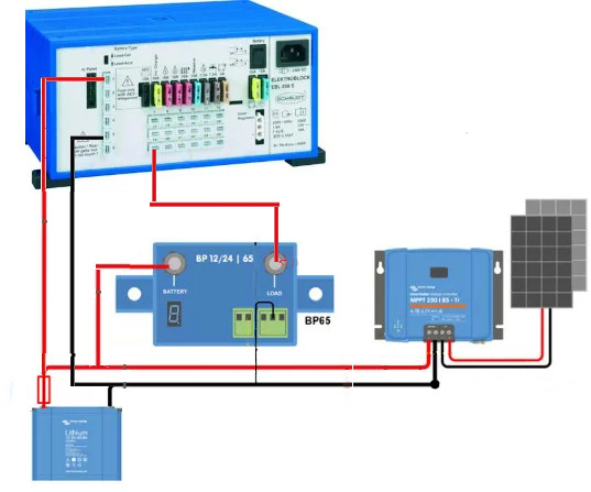

Nu ik naar het schema kijk, zou ik het zelfs extern kunnen oplossen. De voeler van de huishoudaccu, waar op de BW208 reageert, is in de hudige opstelling niets anders dan een kabeltje vanaf de plus van de accu naar bus 19. Als ik die via de Victron BP 65 (zie ik al heb) laat lopen, dan wordt die afgekapt op het moment dat de minimum-spanning wordt bereikt. Dan valt volgens mij ook het relais dat door de BW208 wordt aangestuurd af.
Ik ga dat in ieder geval zodra de camper weer van stal gaat uit testen. Het zou een perfecte oplossing zijn! Thanx.

Wil je met hogere stromen gaan laden dan is het helemaal bypassen van de EBL een veel betere en veiligere optie. De EBL is eigenlijk een 'fancy' relaisdoos, maar wel eentje met connectoren die naar mijn mening niet echt extreem degelijk zijn, ik heb meerdere gezien met contactproblemen.
>20A langdurig wil je niet over de EBL heenjagen. Nu is het scheidingsrelais via de kroonsteen aan de achterkant aangesloten, dus die is degelijker uitgevoerd, maar dan nog.
Alle batteryprotects doen idd niet aan stroombegrenzing. Dat hoeft ook niet, want de primaire functie is de accu bewaken tegen diepontlading.
Het interne scheidingsrelais bypassen en de interne (beperkte) acculader uitschakelen is de standaard procedure bij upgrade naar andere batterijtechnieken en/of grotere accubanken.
De laders in een EBL zijn gewoon erg simpel en niet gemaakt op langdurige maximale belasting (kwa thermisch design)
Overigens zie ik ook geen reden om de laadstroom te beperken: De gebruikte laders moeten geschikt zijn voor het accutype. Bij een loodaccu dus in principe max 1/5 van de accucapaciteit, bij lithium maakt het weinig uit, die kun je rustig met 100A laden. Dat moet je alleen niet door een EBL willen jagen. Maar dat soort laders kom je zoiezo minder tegen, alleen bij de krachtigere Multiplussen.
