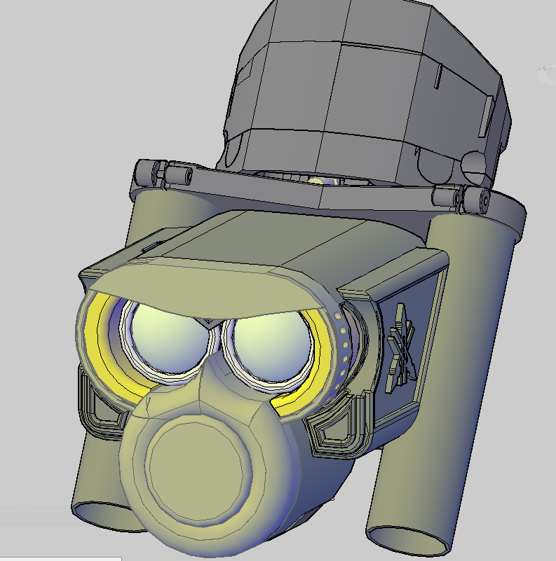

Het project betreft het "boos" laten kijken van een motorfiets.
Ik heb een koplamp unit ontworpen, waarbij over een klein gedeelte van de lampen een soort wenkbrauw kan bewegen waardoor het lijkt of ie boos kijkt. (zie foto's)

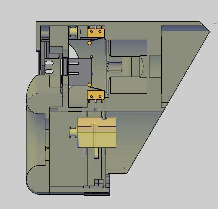

Nu loop ik tegen het volgende aan, de wenkbrauw zal zich ca. 19mm in de behuizing kunnen bewegen.
De max en min posities van deze wenkbrauw wil ik door middel van microswitches beheren.
Anders blijft de elektromotor doordraaien terwijl hij zich al in de max positie bevind.

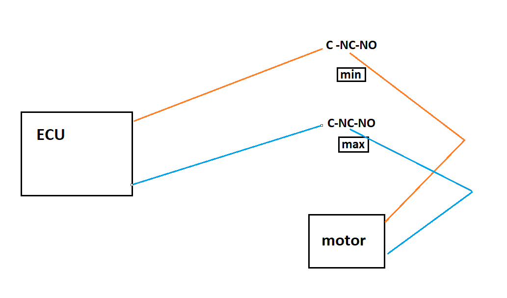

Ik weet nu niet zo goed hoe ik dit nu aan moet sluiten, zodat het werkt zoals ik het bedacht heb.
In de bijlage heb ik een schema toegevoegd, of eigenlijk is het meer een overzicht van componenten.
Waar ik op vast loop is hoe krijg ik de "circkel" weer rond nadat de microswitch getriggerd is en de motor dus uiteindelijk weer de andere kant op zal moeten draaien. Er zal denk ik een draad van de Microswitch NO naar de elektromotor moeten lopen, die uiteindelijk de polariteit wissel mogelijk maakt. Als ik deze nu zou aansluiten dan krijg ik volgens mij kortsluiting. Ik vermoed dus dat ik daar diodes toe moet gaan passen.
Ik hoop dat jullie mij een beetje in de juiste richting kunnen sturen vwb het aansluiten van de microswitches.

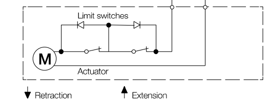

Ik vermoed dat enkel 2 diodes geplaatst in sper richting de microwsitches, tussen beide NO en de motor aansluitingen voldoende is.
Kan iemand dat bevestigen?
Normaal zetten ze de diodes over de microswitch zodat deze bij omkeren spanning wel even geleid totdat de switch weer dicht gaat.
Heb je even ong. 0,7 V minder maar dat maakt volgens mij niet veel uit.
Bij die elektrische bedverstellers doen ze dit ook zo.
