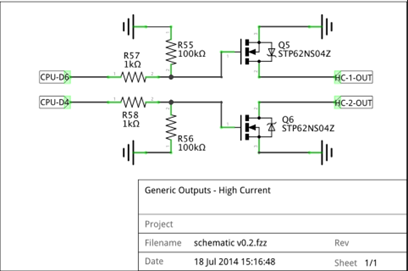

Hoi, ik heb een werkende Speeduino ECU, een motorcomputer gebaseerd op een Arduino Mega. Ik wil deze ombouwen (om diverse nu niet belangrijke redenen) naar een STM32 brein. Dus van 5V signalen naar 3V3. Voor de ingaande analoge signalen lukt dat, over de uitgaande heb ik een vraag. Ik stuur een aantal STP62NS04Z (https://www.st.com/resource/en/datasheet/stp62ns04z.pdf) mosfets aan vanaf de Arduino Mega, via een 1k weerstand in-lijn en een 100k tussen signaal en aarde, conform origineel Speeduino 0.4.3 schema. En dat werkt, de Speeduino doet het al 3 jaar goed in mijn hobby auto. Nu moet ik die mosfet met 3V3 gaan aansturen en dat is te weinig volgens het data sheet.

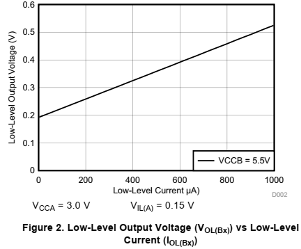

Voor een ander projectje heb ik een TXS0108E (https://www.elecrow.com/download/txs0108e.pdf) gebruikt, logic level converter. Die mag max 50mA aan per pin, max 100mA per IC afgeven. In de schakeling loopt er wat mij betreft maar max 5V / 1k = 5mA door die 1k weerstand naar de mosfet. In de praktijk minder, door de weerstand van de mosfet. Het beetje dat door de 100k naar aarde lekt verwaarloos ik even.

Het ding is sowieso niet geschikt als mosfet driver (ook niet eentje), die kan maar een paar honderd µA leveren...
't Is ook geen logic-level mosfet, dus aansturen met 'maar' 5v is ook niet echt wenselijk...

De mosfet wil ik niet wijzigen, tenzij er een identieke is met lagere gate threshold. Deze specifieke mosfet heeft zich bewezen als aansturing van de benzine injectoren (die geen flyback diode mogen hebben) met zijn double clamps.
Het signaal uit de STM32 is 3V3. Dat signaal is niet als 5V al aanwezig. De mosfet schakelt een 12V (of 14,5V) gebruiker aan aarde om te activeren. Daarom begrijp ik niet wat je bedoeld. Plaatje van de originele schakeling (2 stuks):
Die CPU signalen komen rechtstreeks van de Arduino Mega pinnen in de huidige set-up.
0V signaal, mosfet dicht, injector dicht.
5V signaal, mosfet open, injector open.

Ik snap dat je zegt dat het al tijden werkt, maar ik ben het met Arco eens: Deze mosfet moet je eigenlijk niet op 5V willen gebruiken.
In een auto heb je toch 12V. Dus zet er een mosfet drivertje tussen.
Ga je een "development board" gebruiken of ontwerp je een print? Indien dat laatste... Dan is het makkelijk om even een drivertje (ipv dat 5V ding) te installeren.
Ik vind wel: Je moet de driver van "gezeik" op de 12V voedingsrails beschermen. Ik gebruik een dikke TVS en een LDO die meestal in dropout van 12V iets-minder-dan-12V staat te maken.
Anderzijds, als je een 1k weerstand in serie met de gate zet, dan is het kennelijk niet de bedoeling dat het snel schakelt of zo. "Zo van als ie morgen aangaat is het ook goed".
De hamvraag is een beetje: Hoeveel stroom gebruikt dat benzineding wat je er mee schakelt ?

Hoi Arco,
onze berichten kruisten, ik zie jouw bericht nu pas. In de datasheet van de converter (eentje op een breakout board van digispark, maar toch) staat 50mA per uitgang, 100mA totaal voor het IC. Waar vind ik in de datasheet de door jou genoemde paar honderd µA?

Wat mij doet zeggen dat je het niet moet willen met die mosfet is Fig 4 in het datasheet. Het is de onderste lijn: 5V. Je ziet dat je een vlak stuk krijgt onder de 20A. Nu zal je geen 20A nodig hebben want anders had het niet gewerkt, maar die lage RSDON kan je op je buik schrijven als ie zo'n plateau heeft wat "binnen beeld" zit.
Nu heeft dit ding dat zelfs nog met 10V, maar dan zit je in de 100+ amperes. Denk aan een "max 0.5V" voor over een mosfet dan zit je rond de 50A voor dit ding. Dus daar wil je die lijn boven hebben liggen.
Ik heb de LM5109 veel gebruikt. Doet wat het moet doen. Zoek even naar het datasheet en dan heb je een voorbeeld schema.
De "two lowside drivers" versies zullen iets goedkoper zijn, maar vaak kan je de highside ook gewoon als lowside gebruiken als je even niets anders hebt. (en een zakje van die half-bridge-drivers op voorraad hebben betaalt zichzelf uit: Dan kan je nog een keer een halve of hele H-brug bouwen. ) .

Nee,
In de datasheet staat 'clamping current' = 50mA (da's de stroom waarop de clamping diodes gaan hemelen)...
Staat ook bij 'Absolute Maximum Ratings', die waardes moet je normaal gesproken nooit gebruiken. Output is veel lager:

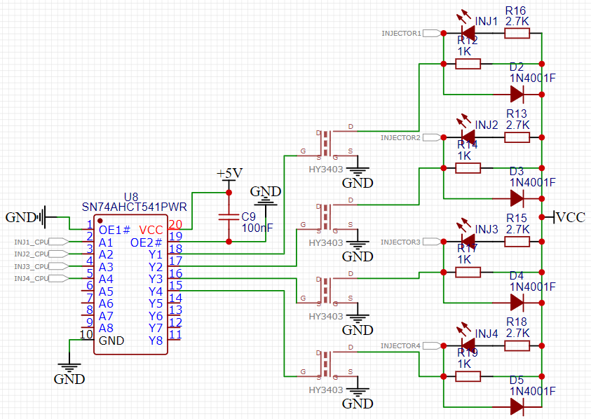

Ik heb wel al googlend een voorbeeldproject gevonden, een achtcilinder Speeduino-achtige met STM32 chip als basis. Deze heer toont ook filmpjes van het ding in actie, ik denk dus dat het werkt. Zijn set-up is als volgt (teruggebracht naar 4 cilinders):
Met daarin deze twee hoofdrolspelers:
https://www.ti.com/lit/ds/symlink/sn74lvth541.pdf
https://datasheet.lcsc.com/szlcsc/HY3403D_C133397.pdf
Als jullie geen zwaarwegende bezwaren zien ga ik deze route nemen. Beter goed gejat dan slecht bedacht, zeker aangezien ik er nog niet alles van snap. Het datasheet van de HY3403 heeft in ieder geval mooiere 'figuur 5 Output characteristics' dan de stp62 waar ik mee begon. Ik leer wel, maar niet zo snel...
