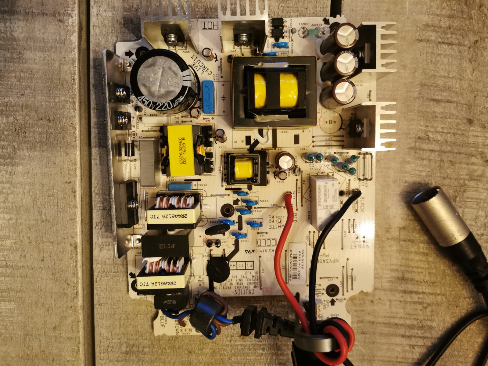

Het gaat om een lader van een scootmobiel Mezzo 4.
Deze lader heeft op de uitgang geen 24 volt.
Wat ik gedaan heb is het volgende....
De zekering meet goed en heb op de uitgang van de D3SBA60 310 volt.
Is de 310 volt op de gelijkspanningsuitgang wel oké.?
Bijgaand wat foto's van de print.

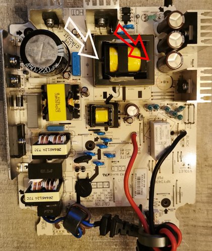

310V DC op de dikke elco (na die D3SBA60 dus) is ok.
pas op voor die elco, die 310V kan aardig prikken hoor
nu moet een schakelfet daar een transfo mee pulseren (witte pijl) zodat er ook een lagere spanning aan de andere kant van de transfo komt (rode pijl).
kijk eens of je IETS meet aan die transfo rode pijl
boven die rode pijl zitten er 2 zwarte blokjes met elk 4 pootjes. dat zijn optocouplers. daar wordt mee gecommuniceerd naar de 300V zijde zodat die schakelfet (3poter tegen een koelplaat) sneller of trager schakelt om meer/minder uitgangsspanning te krijgen
je kan altijd eens kijken of er een spanning over de pootjes staan aan de rechterkant.

310V op de gelijkrichter zou kunnen.
Zo te zien heeft dit ding een actieve PFC, dan verwacht ik eigenlijk meer iets van 400V op de buffer elco.
Naast die dikke voeding voor de lader zit er nog een hulpvoeding bij op, komt daar nog spanning uit?

Heb je er een accu aanhangen ? Sommige moderne (intelligente) laders doen niets zonder een accu. Je kunt een accu simuleren door een instelbare load, voeding en diode te gebruiken. Dan denkt de lader dat er een accu aanhangt.
Gewoon de spanning volgen (scoop en DMM) vanaf de ingang tot de uitgang. Zoek de datasheets op van de smps regelaar(s) en kijk of ze oscilleren, de trafos transformeren en de diodes gelijkrichten.

Deze punten van fcapri die ik moest meten , hangen alle 8 aan mekaar.[klopt dit]
Hier moet dan wel spanning op staan zonder accu??
Als je niet weet wat een trafo is dan kun je misschien beter de reparatie uitbesteden. Maar fcapri bedoelde volgens mij dat je moet meten of daar spanning op staat (Met scoop meten want de frequentie zal te hoog zijn voor een DMM) maw draait de oscillator. En dat is natuurlijk als hij aan staat met aangesloten accu. Dan weet je zeker dat hij moet werken.
Is de accu nog goed. Wat is de klacht. Niet laden kan van alles zijn (connectors, draad,accu, geen aangesloten accu... etc)

Hoe kunnen nu 2X 4 pootjes van een optocoupler allemaal aan elkaar hangen? Blijkbaar snap je de werking niet van de opto's. Heb je spanning op de secundaire laagspanning elco's? Ook zonder accu moet daar iets zijn.
