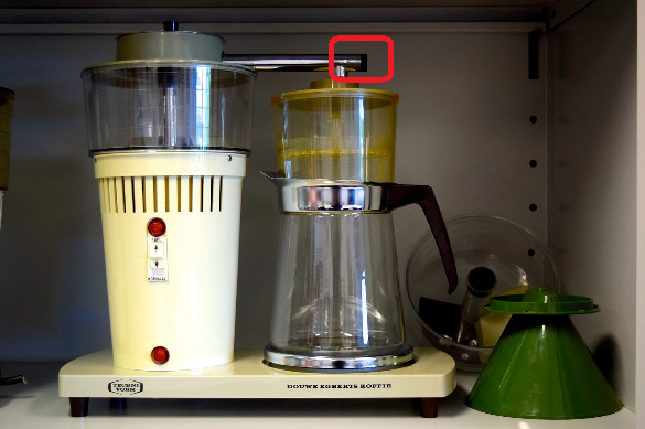

Maar bij die klassieke koffiezetters zit geen rubber. Dat kwam pas opzetten bij oa. de Senseo's.

edit @Arco. Aha, mooi ding. Ik doelde meer op die koffiezetters waarop zo'n snelfilter trechter werd gezet. Daar zat bij mijn weten geen rubberen afdichting in voor het waterreservoir.

Maar bij die klassieke koffiezetters zit geen rubber. Dat kwam pas opzetten bij de Senseo's.
Je vergeet even al de andere koffiezetters in het dure segment, die hebben allemaal een Ulka pomp en die kunnen er echt niet tegen.
