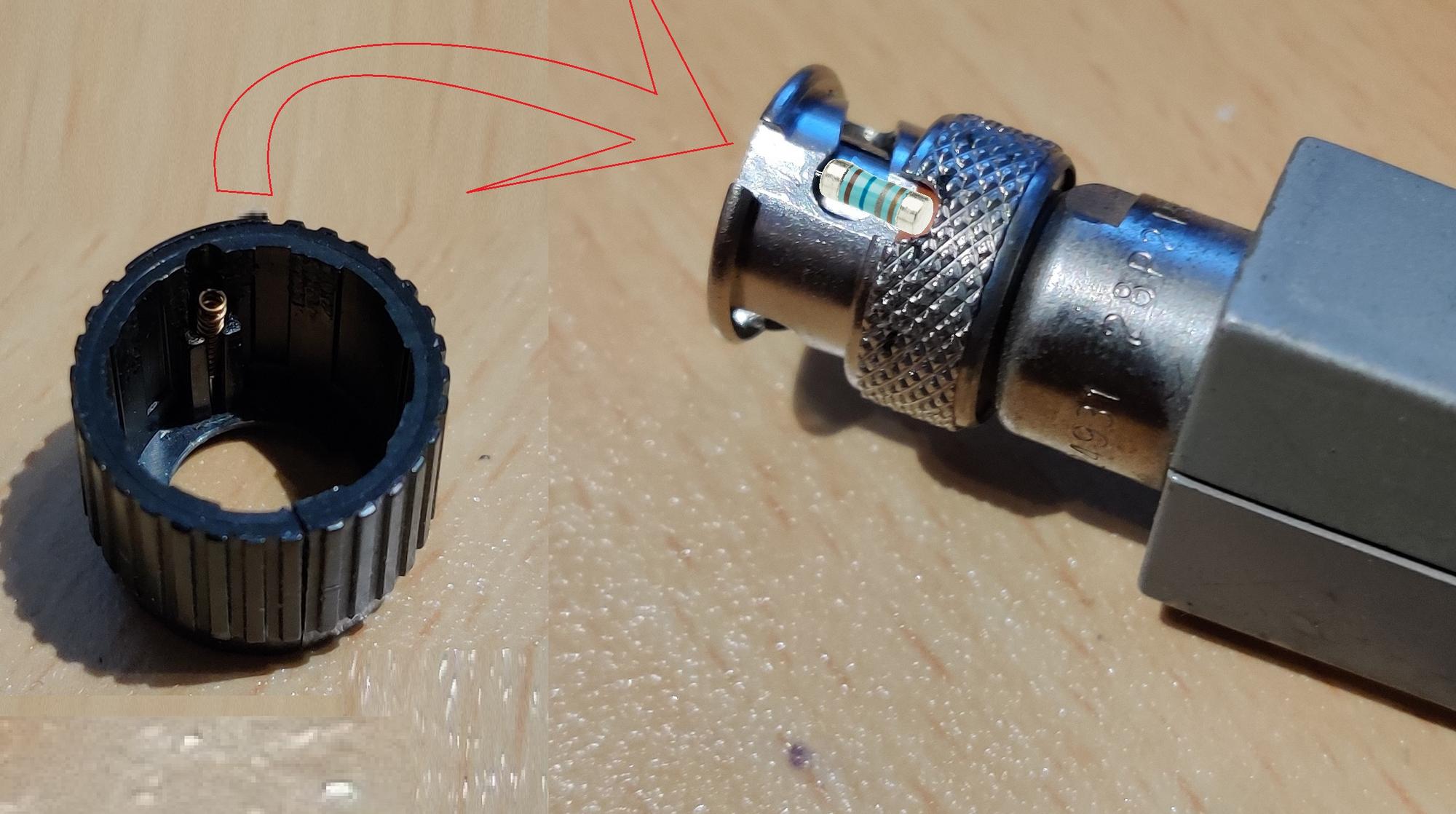

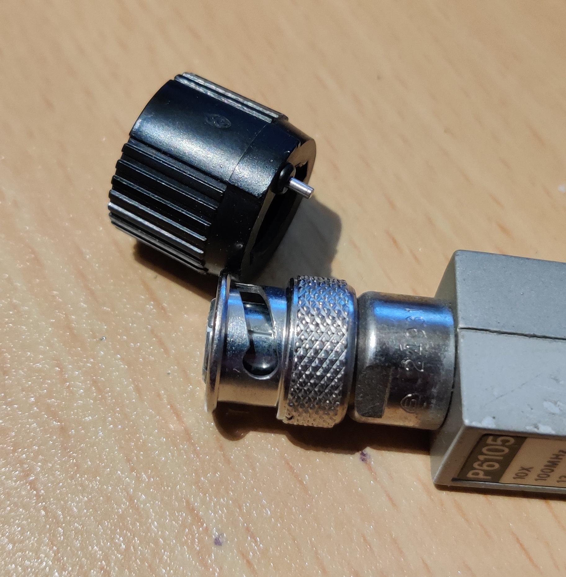

Ik heb een Tektronix P6105 probe.

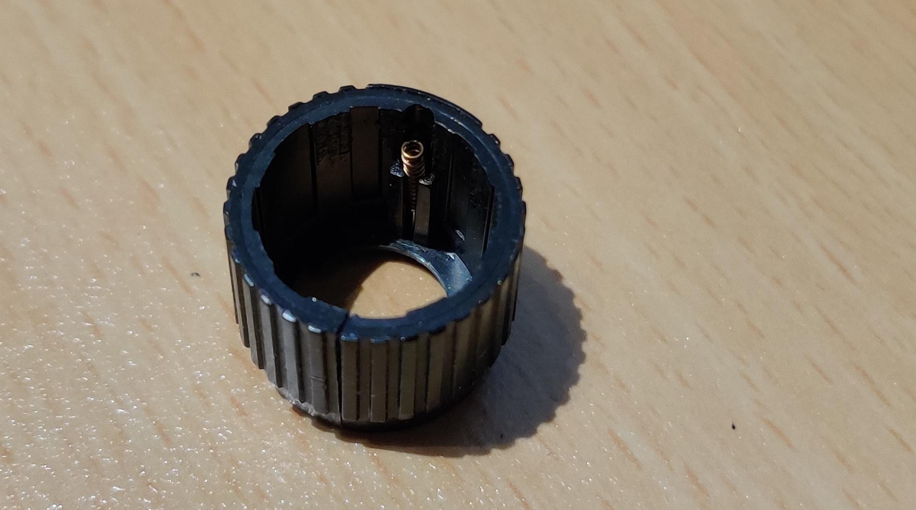

Hiervan is het zwart kunstof kapje gescheurd waarin het pinnetje zit verwerkt voor de x10 selectie op mijn scope.
Nu had ik dit kapje er even afgehaald om de de schade te bekijken. Dit lijkt enigszins mee te vallen en wellicht dat ik het geheel nog kan lijmen.
Maar nu heb ik het idee dat het pinnetje niet meer zo goed terugveert. Dus minder strak staat. Nu was mijn vraag of het geheel nog wel compleet is en dat ik met het demonteren misschien een klein onderdeeltje kwijt ben geraakt?!
Iemand die hier iets zinnigs over kan zeggen bij het zien van onderstaande foto's?

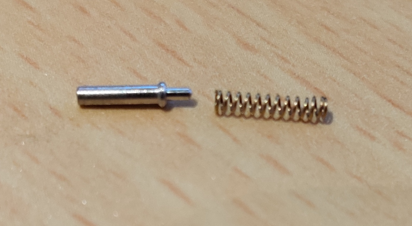

Achter de pin hoort een veertje te zitten.

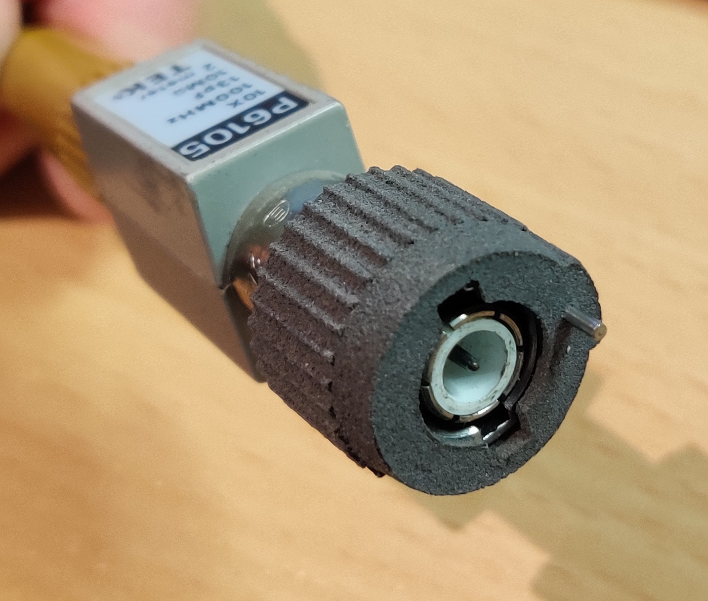

Ja het pinnetje steekt uit het kunstof. Achter het pinnetje zit een veertje. Dat is te zien in de 3e foto.

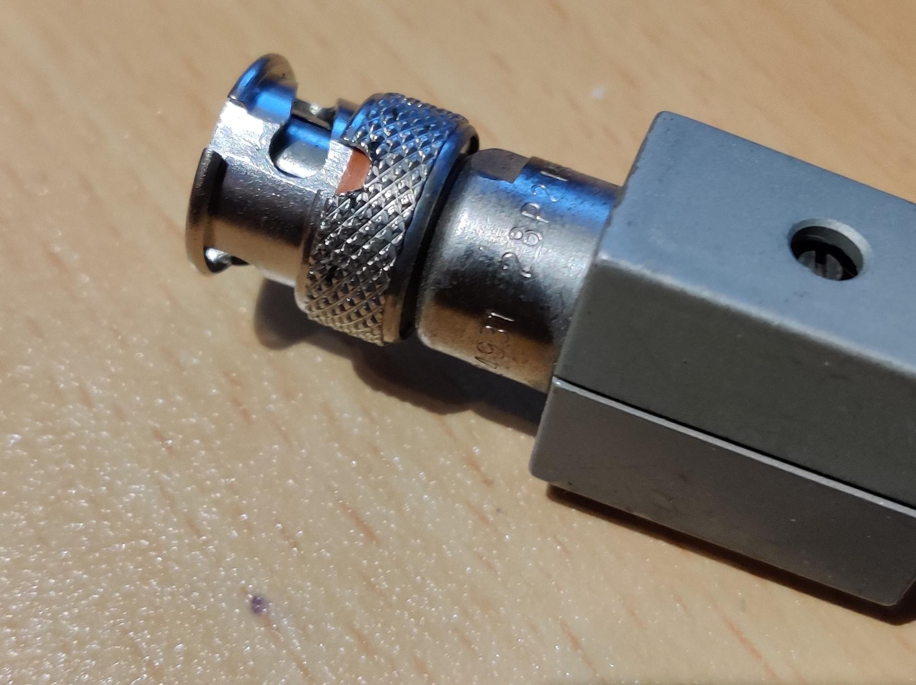

Vervolgens valt het veertje in de inkeping (met het oranje vlakje) van de BNC connector.
Dit is hoe het nu in elkaar zit. Maar ik mis dan niets?

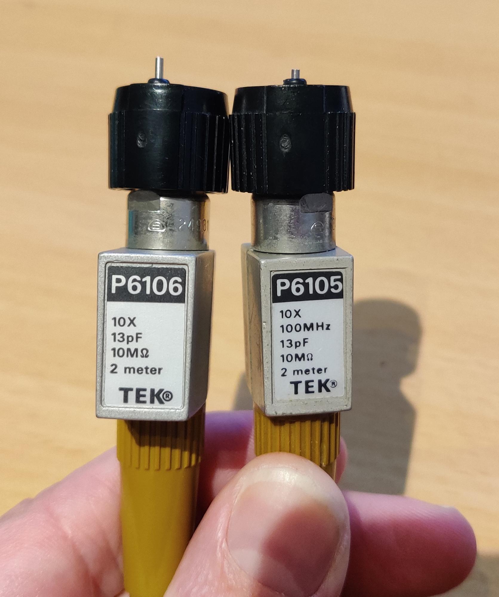

Zie hieronder het verschil tussen de P6105 en P6106. Hierdoor ben ik bang dat het pinnetje niet goed genoeg contact blijft maken met de scope

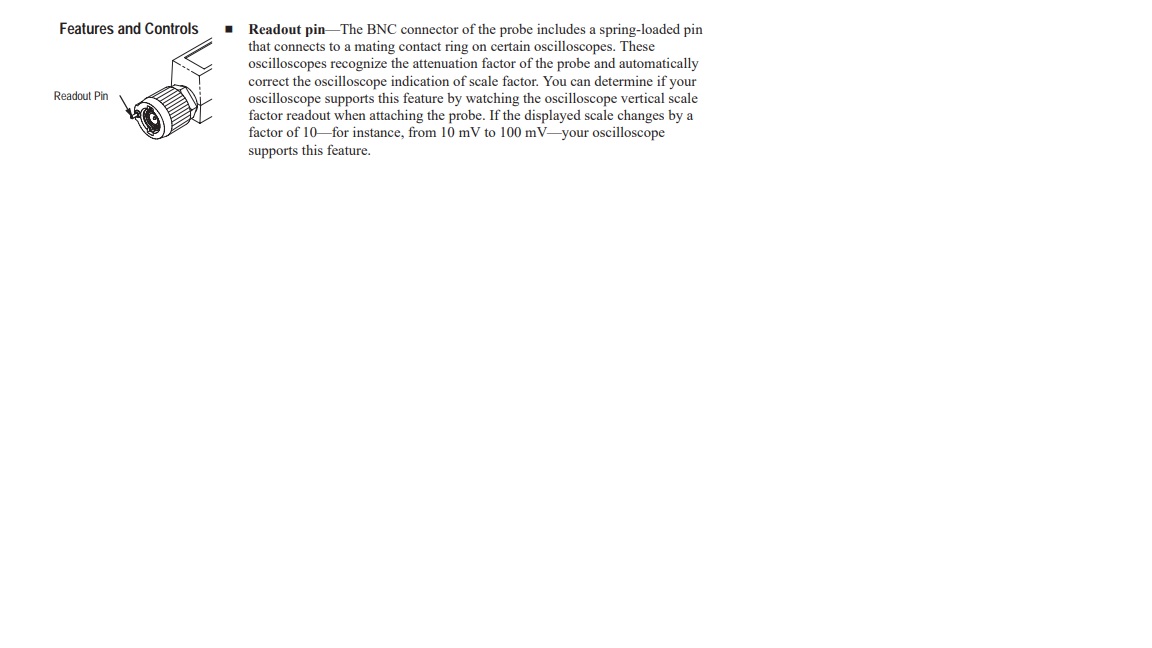

Het pinnetje maakt kontakt met een kontaktring die rond de bnc socket zit. Deze schakelt tegen massa, om de scoop te vertellen welke probe er aan hangt.

Enig idee hoe deze dan bevestigd word? Ik zie namelijk nog niet hoe dit weerstandje goed blijft zitten tussen het veertje en de bnc connector.

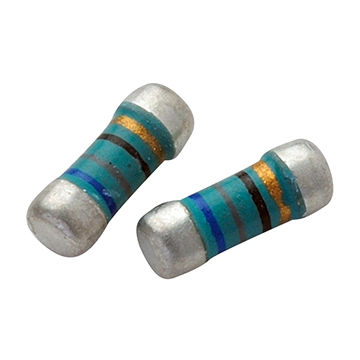

Zoals gezegd, een MELF (onder het veertje):
https://p.globalsources.com/IMAGES/PDT/B1168237852/MELF-Resistor.jpg
Bedoel je dat het op deze manier erin moet? Zo ja, sluit de BNC connector de weerstand niet gewoon kort?
Met andere woorden, hoe wordt de weerstand op zijn plaats gehouden?

Ja klopt, het zwarte ringetje is inderdaad van kunststof. Maar dit zwarte ringetje schuift weer over de bnc connector van de probe. En dit geheel is wel weer geleidend. Daar doel ik op met betrekking op de weerstand kortsluiten.
En de schacht waar het pennetje en de veer in zit, loopt ongeveer maar tot de helft van het zwarte ringetje. Op de foto zie je zelfs dat het veertje er nog uit steekt. Dus als ik de weerstand hier op leg, ligt deze dus helemaal niet vast

In elke manual van een 10X Tek probe met readout ring kun je zien dat er een 11k weerstand in hoort te zitten.

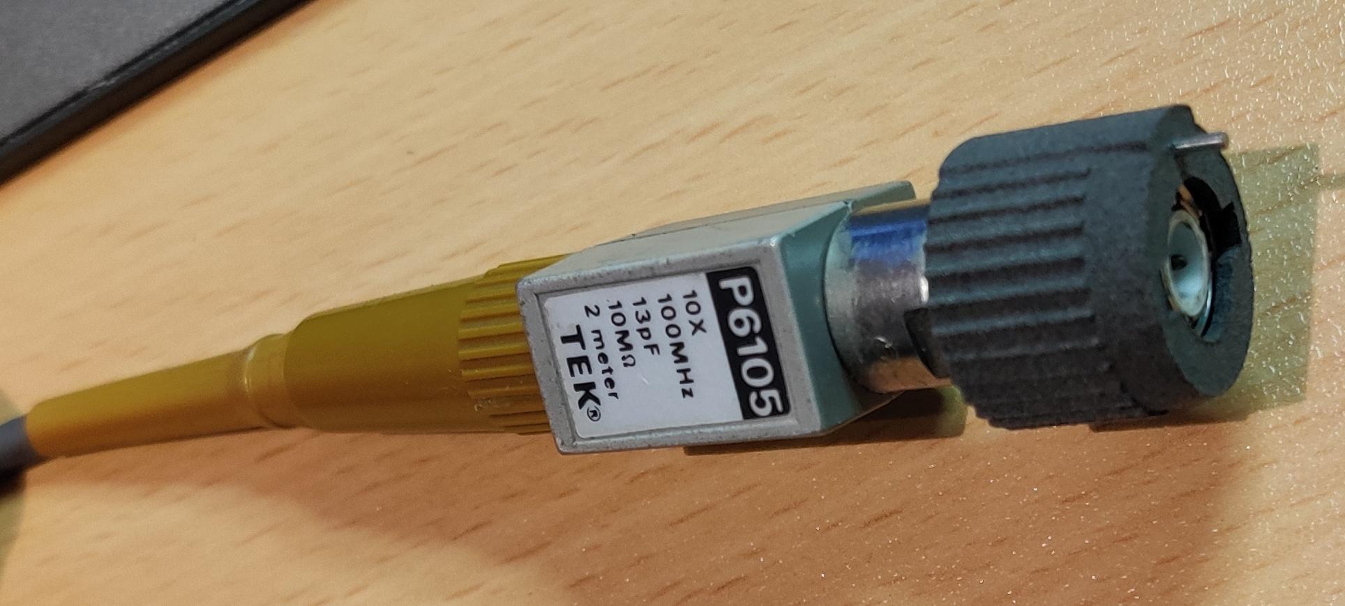

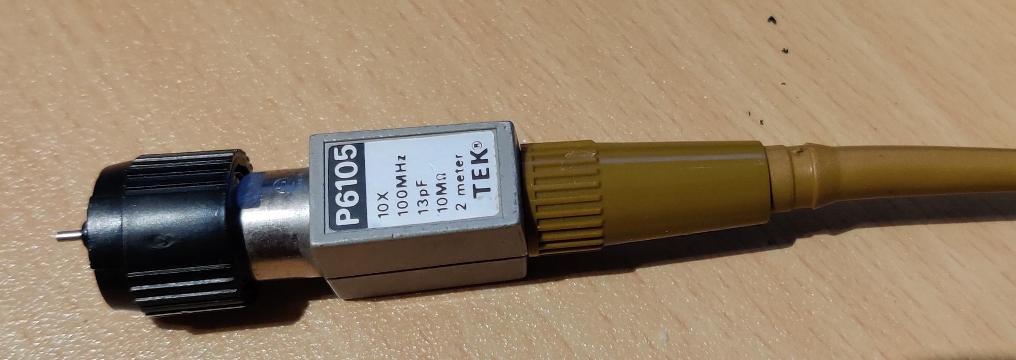

Ik wilde nog even laten weten dat het gelukt is. Zowel met de 11K MELF weerstand als met het nieuwe kunstof kapje.
Hieronder het resultaat
