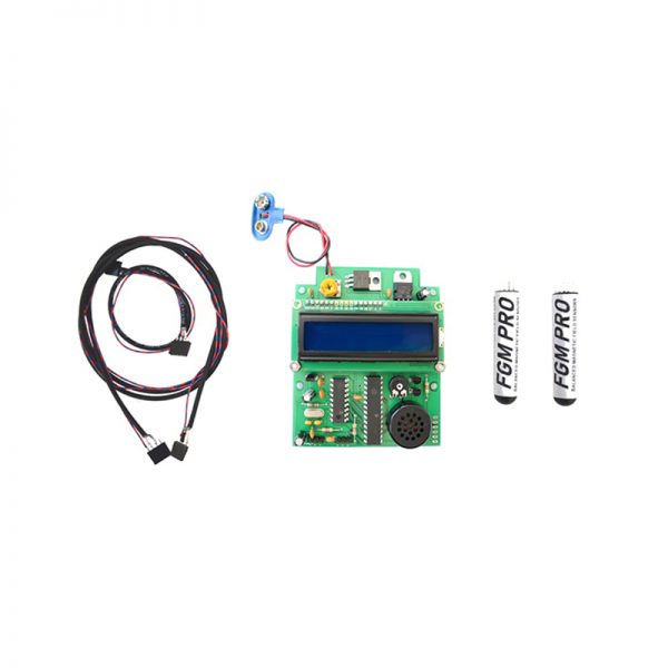

Ik kocht een magnetometer kit welke grondmagnetisme via geluid registreert.
Maar, ik wil de geluiden als data wegschrijven op een sd-card om te kunnen laden in Qgis.
Ik heb daar een interface voor nodig maar heb geen idee welke.
Is er iemand die ons, de ArcheoHotspot te Oegstgeest, kan helpen?
De magnetometer-kit komt van FGM-fluxgate-magnetic-field-sensor. De pdf's daar zijn voor mij niet geheel duidelijk.

Die foto van de kit komt niet overeen met de producten op fgsensors.com.
Als je een correct typenummer van dit ding, en misschien die pdf's eens deelt dan kunnen we kijken of er toevallig een digitale poort op deze kit zit.

De foto komt van https://magnetometer-kit.com waar ook de documentatie te vinden is.
Of er een "poort" op zit? Geen idee.

Middels een Arduino uno o.i.d. de frequentie meten en dan, eventueel op commando van een drukknop als je geen onnodige data wilt registreren, die frequentie als nr naar een tekst-bestandje op een SD-card laten schrijven.
Eventueel kan je ook nog uitmeten waar het stuursignaal van de VCO staat en dan hoef je niet eens frequentie te meten maar kan je die spanning direct meten met een van de AD-ingangen van de Arduino.

Dank voor de links, dat maakt het helder.
Het bord heeft wel digitale uitgangen ("D0 .. D7") maar er staat nergens beschreven hoe daarmee kan worden gecommuniceerd.
Dus inderdaad, Harry's voorstel met een Arduino lijkt me praktisch. Komt erop neer dat een eigen variant van het gekochte bord wordt gebouwd.
