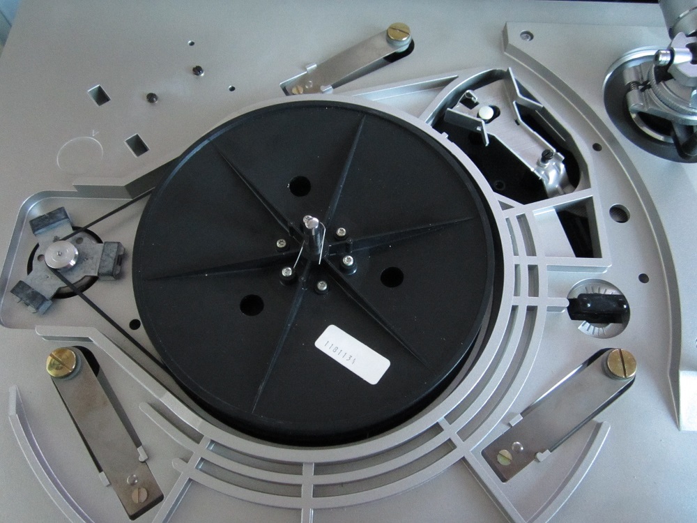

Deze gezien in een oude catalogus, die platenspeler bovenop een basskast, dat lijkt mij niet handig ivm rondzingen. Had Philips hier een goede ontkoppeling toegepast zodat de trillingen het plateau niet kunnen beïnvloeden of is het meer een kwestie van verkopen en je red je maar met de stommelgeluiden?

Ik heb zelf opeenvolgend een 212, 312 en de FP146 MarkII tangentiale platenspeler van Philips gehad en die waren toch alle behoorlijk gevoelig voor trillingen en rondzingen.
Ze stonden op een aparte plank aan de betonmuur.
De 312 heb ik nog, maar draai vinyl met een DUAL.
Dat is ook mijn ervaring met een Thorens TD150, die staat op een plank aan de muur. In het vorige huis zat een houten vloer op de balken gespijkerd en een meubel met platenspeler erop was geen optie. Die Philips heeft ook een verend opgehangen sub chassis?

Zekers, vrij slap geveerd.
Op een houten vloer met balken sloeg het ding over als je door de kamer liep, hadden wij vroeger thuis ook met een 202. Inderdaad opgelost door em aan de muur te hangen.
Maar gevoelig voor trillingen van een lage tonen luidspreker is wat anders.
rob040
Die latere plastic platenspelers hadden inderdaad een 2D (blad)vering. De 202, 212, enz. hadden een andere constructie met schroefveren (3D). Dus het plateau kon alle kanten op. Die waren ook slapper geveerd dan de bladveren versies.
