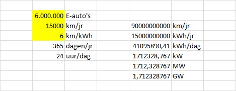

Even een ruwe grofmazige rekensom ter adstructie van het nu reeds overbelaste distributienet voor elektrische energie met betrekking tot voertuigen:
Er rijden 6 miljoen auto's in Nederland die gemiddeld 15000 km per jaar rijden, dat is dus 90 miljard km tezamen per jaar. Men wil je doen geloven dat een elektrische auto 200 watth per km verbruikt, zal best helling af met achterwind. Stel dat dat zeer optimistische getal waar is, dan gebruiken we dus voor autoverkeer op jaarbasis 18 miljard kWh. Dat is per dag 50 miljoen kWh, oftewel 50000 GWh , het gebruik van heel Nederland inclusief industrie was voor uitbraak van de elektrificatiewaanzin 5 GW piek. Stel dat we met software een gelijkmatige belasting over 24 uur afdwingen van die 50000 GWh, dan komen we boven die standaardpiek van 5 GW uit op een extra belasting, met een gemiddelde laadtijd van 24 uur (dus vergeet gemiddeld snelladen en boek een hotel) uit op 2000 GW belasting van het distributienet, in plaats van 5 GW traditioneel. Het distributienet moet dus 400 keer verzwaard worden.
edit: 200 watt/km vervangen door 200 Wh/km
Inderdaad, je maakt een grove rekenfout: Watts/km is niet hetzelfde als Wh...
Die auto's moeten opladen, en daar hebben ze een zekere tijd voor nodig.
Laten we aannemen dat een gemiddelde e-auto voor elke 200 verreden Watts (1km) 1 minuut aan de lader moet, dan is dat 3.3Wh/km; alleen de eventuele verliezen komen daar nog bij...
Uiteraard is het heel goed mogelijk dat ik nu een nog groffere rekenfout maak...

Ik kom gelukkig iets gunstiger uit met dezelfde gegevens. kW, kWh, 24 uur, 3600 seconden, daar zit het ergens.
Er zal ergens iets niet kloppen. Stel dat elke huisaansluiting het dubbele krijgt en daarmee vast wel zijn wagentje gaat kunnen laden, dan moet de sterkte van het net ook verdubbelen in therorie, maar het zal meer moeten zijn omdat het merendeel van de wagens voor of na de kantooruren geladen zullen worden. 400 keer zal niet kloppen. Reken dat het niet zo een vaart zal lopen. Ik zie nooit 20% elektrisch rijden. Gewoon veel te dure stroom afrekeningen. Ik zie nu bij bedrijven in de buurt 1 of 2 laadpunten voor het personeel. Op die parkings staan dan wel 30 a 50 voertuigen. Die zitten ook niet te springen om extra investeringen.

Dat doe je zeker; je had zelf ook wel kunnen aanvoelen dat 3.3Wh/km wel heel erg weinig is, zelfs een elektrische fiets haalt dat niet, als je zelf stevig mee blijft trappen.
Het is sowieso niet 200W/km, maar 200Wh/km, en er zijn elektrische auto's die een stuk zuiniger zijn dan dat, zeker als je 80 rijdt in plaats van 130.
Er rijden 6 miljoen auto's in Nederland die gemiddeld 15000 km per jaar rijden, dat is dus 90 miljard km tezamen per jaar. Men wil je doen geloven dat een elektrische auto 200 watt per km verbruikt, zal best helling af met achterwind. Stel dat dat zeer optimistische getal waar is, dan gebruiken we dus voor autoverkeer op jaarbasis 18 miljard kWh. Dat is per dag 50 miljoen kWh, oftewel 50000 GWh , het gebruik van heel Nederland inclusief industrie was voor uitbraak van de elektrificatiewaanzin 5 GW piek. Stel dat we met software een gelijkmatige belasting over 24 uur afdwingen van die 50000 GWh, dan komen we boven die standaardpiek van 5 GW uit op een extra belasting, met een gemiddelde laadtijd van 24 uur (dus vergeet gemiddeld snelladen en boek een hotel) uit op 2000 GW belasting van het distributienet, in plaats van 5 GW traditioneel. Het distributienet moet dus 400 keer verzwaard worden.
Doe je sommetje maar over.
Tot 50 miljoen kWh ben ik het met je eens. Tot daar aan toe zal je niet veel van de werkelijke waarde afwijken, maar 50 miljoen kWh is 5 x 1010 Wh = 50 GWh en geen 50.000 GWh.

Ai,ai, ai!
Een auto verbruikt 1:14 benzine, dat is 7 l/100km en dat is 0,07l/km benzine.
De energieinhoud van een liter benzine is grofweg 10kWh. Dus voor 1km heb je 700 Wh benzine nodig. Een electromotor heeft een rendement van 100% en het rendement van een benzinemotor is 30%.
Een electromotor heeft dan een verbruik van 210 Wh/km.

Ohmpi je hebt gelijk, een blooper van een factor 1000, dat betekent dus een over 24 uur softwarematig tot gemiddelde uitgesmeerde piekbelasting van 5 GW.
Nu nemen we vervolgens 20 miljard kuub aardgas jaarverbruik van Nederland erbij, waar we van af moeten, zo is ons verteld, die bij 8000 kCal per kuub bruto zonder conversieverliezen 9,25 kWh per kuub vertegenwoordigen. Daarmee zitten we dan op jaarbasis in Nederland aan een extra verbruik van
200 miljard kWh, gedurende 6 wintermaanden. Met warmtepompen kun je thermodynamisch optimistisch een factor 3 a 4 winnen, dus extra belasting 10 miljard kWh/stookmaand gedurende 6 stookmaanden door warmtepompen. Per stookuur is dat 14 GW extra op de piekbelasting van het distributienet.
Met de door testman aangegeven traditionele piekbelasting, zal redelijkerwijs een verdubbeling vereist zijn van de capaciteit van het distributienet.
Het is 2 GW met je eigen getallen en uitgesmeerd of gemiddeld.

Dus als alle auto's elektrisch zouden zijn dan moet er per dag 50GWh aan energie weer de accu's in.
Piek vermogen is 5Gw >> theoretisch per dag 120GWh
120GWh - 50GWh = 70GWh nog aan capaciteit over ;).
M.a.w. het kan nu al om alle auto's elektrisch te laden.
