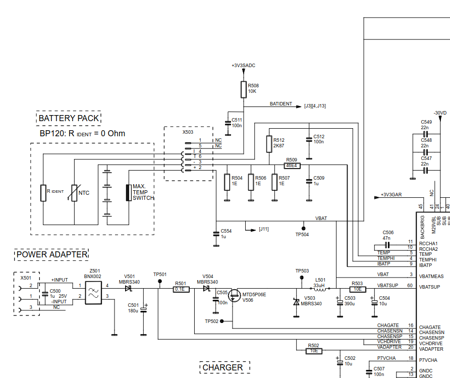

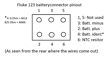

Graag zou ik willen weten wat de codering is van de aansluitkabel van de batterij BP120MH voor een Fluke123
Hugo bedankt voor je snelle antwoord maar bij mijn stekker is 5 ook bezet
ik wil namelijk een hulp stekker maken om mijn reserve batterij op te laden met de fluke lader zonder deze steeds te moeten wisselen in het apparaat.
Met vriendelijke groet Mondeo (ben).

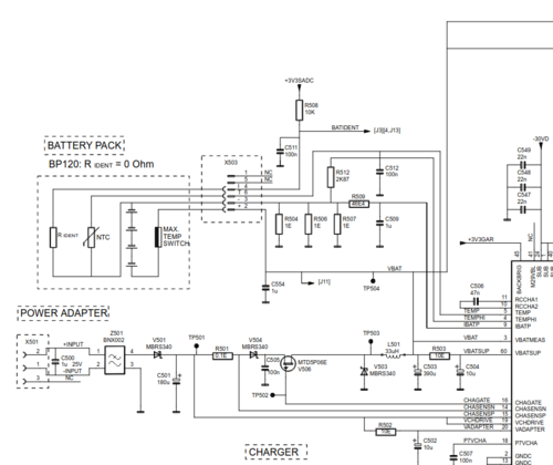

Dan helpt het als je het serienummer vermeld er zijn diverse schema's van het model. Je kan het ook zelf uitmeten waar de weerstand en waar de NTC in het accupack zit.
