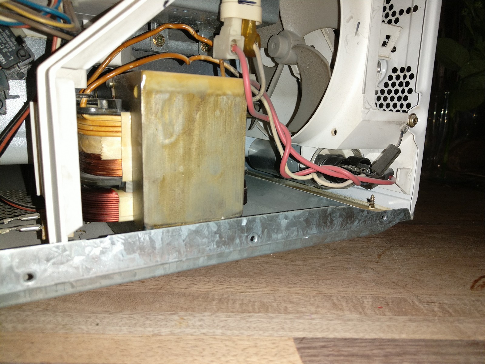

Beste allemaal,
Onze 24 jaar oude Bosch inbouwmagetron is defect. Met het oog op een mogelijk renovatie van de keuken over een jaar of twéé, hoop ik dat ik hem nog nét een paar jaar langer mee kan laten gaan. Ik heb veel topics gelezen, en hoewel ik een enthousiaste hobbyist ben, ben ik inmiddels op de hoogte van de gevaren bij specifiek een magnetron.

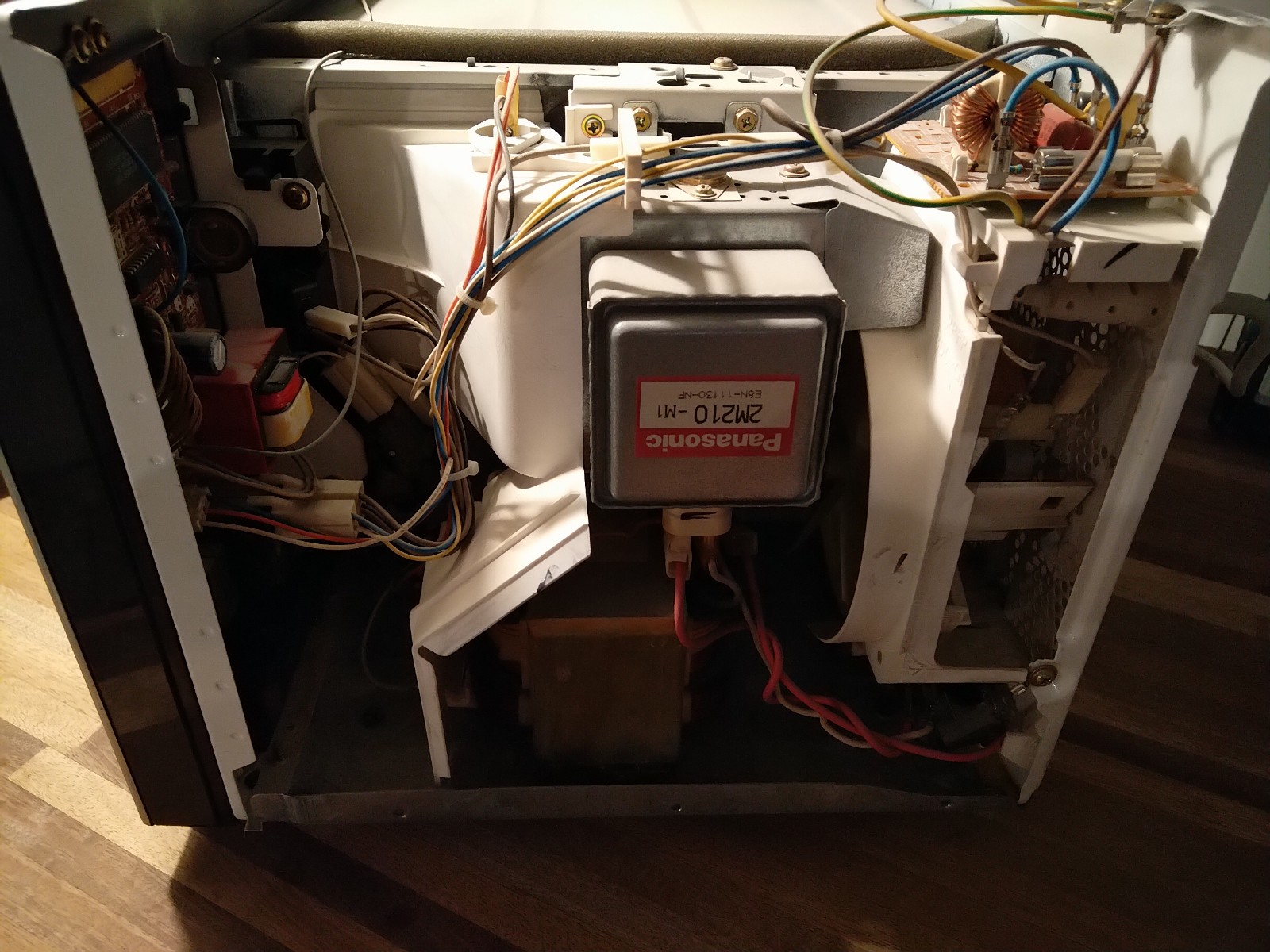

Alles lijkt visueel en hoorbaar hetzelfde als vroeger; het display werkt, de ventilator werkt, de verlichting werkt, de pulserende werking tijdens het verwarmen werkt, het draaiplateau werkt....maar de inhoud wordt niet warm.
Uiteraard heb ik dit op alle standen getest.

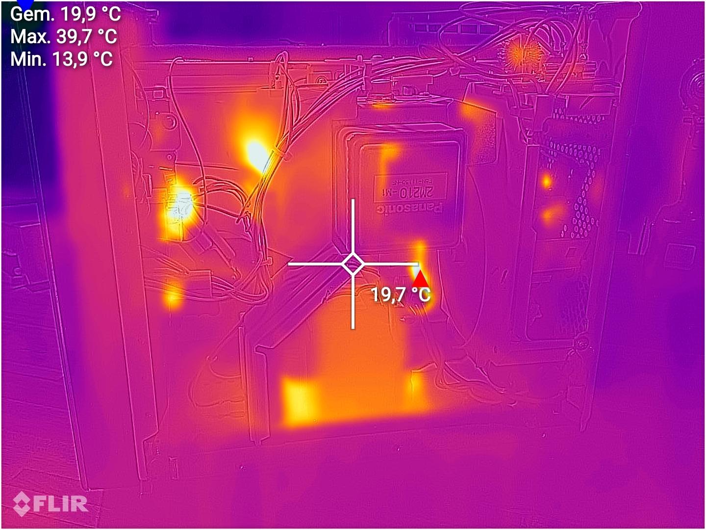

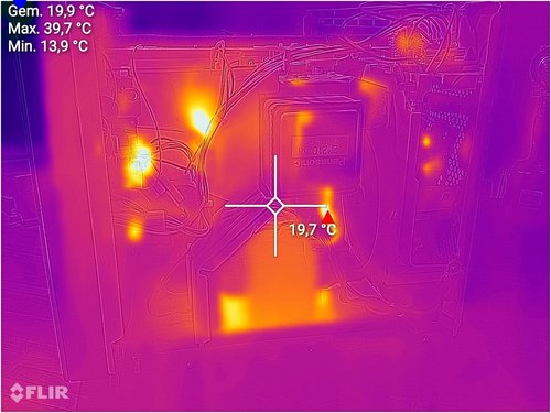

Als ik de magnetron inschakel op vol vermogen, dan is het opgenomen vermogen 157 watt. Mijn warmtebeeldcamera laat duidelijk zien dat de diverse trafo's wat opwarmen als ik de magnetron inschakel, alsmede een voedingsdraadje.
Zouden jullie een schot voor de boeg kunnen geven voor de mogelijke boosdoener, en de voor de hand liggende oplossingen?

Heel vaak is de aansluiting op de buis die lossig zit. Opnieuw de lipjes wat krapper buigen en er goed stijf op de buis weer zetten. Je warmte beeld camera zegt de probleem stekkertje al op de buis...
Mee eens! De boosdoener is de grijze draad met het transparante fastonnetje.
Mooi ding, zo'n Flir camera!
Op 20 januari 2023 20:15:28 schreef ohm pi:
[...]Mee eens! De boosdoener is de grijze draad met het transparante fastonnetje.
TS heeft dat ook gezien

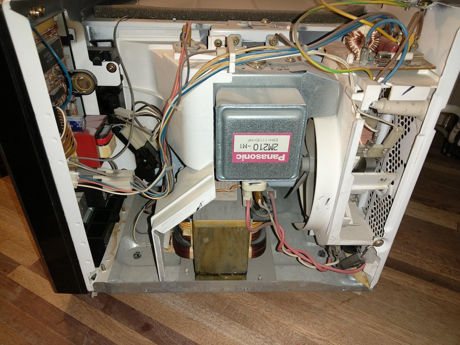

Inderdaad, het wellicht meest voor de hand liggende deed geen belletje rinkelen. Ik ben begonnen met de simpelste stap, de stekkertjes. Hoewel ik het niet zag aankomen, bleek dat inderdaad de boosdoener! Ik heb het stekkertje losgenomen, iets aangeknepen, en weer teruggeplaatst. Hierbij leek hij ook wel vérder ingestoken te kunnen worden dan toen ik hem loshaalde. Overigens was niet verkoold of aangetast.
De magnetron zit weer in elkaar, en hij werkt weer als vanouds met een opgenomen vermogen van zo'n 1500 watt.
