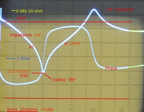

In het Agilent(keysight) impedantie handboek staat volgens mij een heel stuk over het belang van SRF en |Z|. De frequenties bij digitale schakelingen zijn tegenwoordig zo hoog dat dit soort dingen belangrijk zijn geworden.
Ze gaan zelfs in op het belang van de juiste vias op de juiste plaats. En GD, dat zul vast niet geloven, over de zelfinductie van vias. Embedded network analyse is iets wat in jouw tijd nog niet bestond of heel zeldzaam was (dankzij de extreem dure VNAs of heel tijdrovend met impedantie bruggen) maar bij moderne digitale ontwerpen ontkom je er eigenlijk niet aan.
Bij condensators met pootjes kun je data over SRF en ESL wel vergeten. De pootjes een cm langer laten geeft al een andere resonantie frequentie.

Ik weet niet of de SRF belangrijker is dan de ESR maar ik kan me daar wel wat bij voorstellen. Op de SRF is de capaciteit 0, daarboven wordt hij inductief. Dus ik kan me voorstellen dat je bij de SRF weg wilt blijven.
De ESR is ook frequentie afhankelijk, net als het skin effect. Het is een nog steeds bestaand misverstand dat de ESR op de SRF op zijn laagst is.

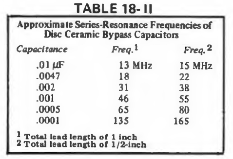

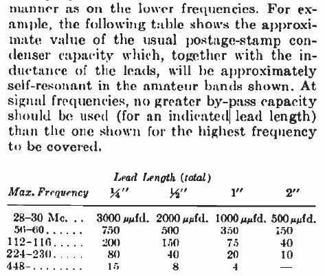

Dat voor ontkoppelcondensatoren de eigen zelfinductie en daarmee de resonantiefrequentie belangrijk is, is o.a. bij TI en Panasonic goed uitgelegd. Het plaatje hieronder komt uit zo'n (uitgebreider) verhaal.
Zelf las ik er voor het eerst over in de ARRL-handboeken. Daar begonnen ze er al eerder over, maar vanaf 1946 waren er ook tabelletjes (hoe voorkom ik trouwens dat deze bijlage-plaatjes zo groot worden?):
In 1977 waren er intussen keramische schijfcondensatoren:

Erg mooi! Ja, en die lijstjes gingen natuurlijk over bekende, toen en daar verkrijgbare, condensatoren. Tegenwoordig moet je uit veel merken en uitvoeringen kiezen, en dat zal wat uitmaken natuurlijk.
