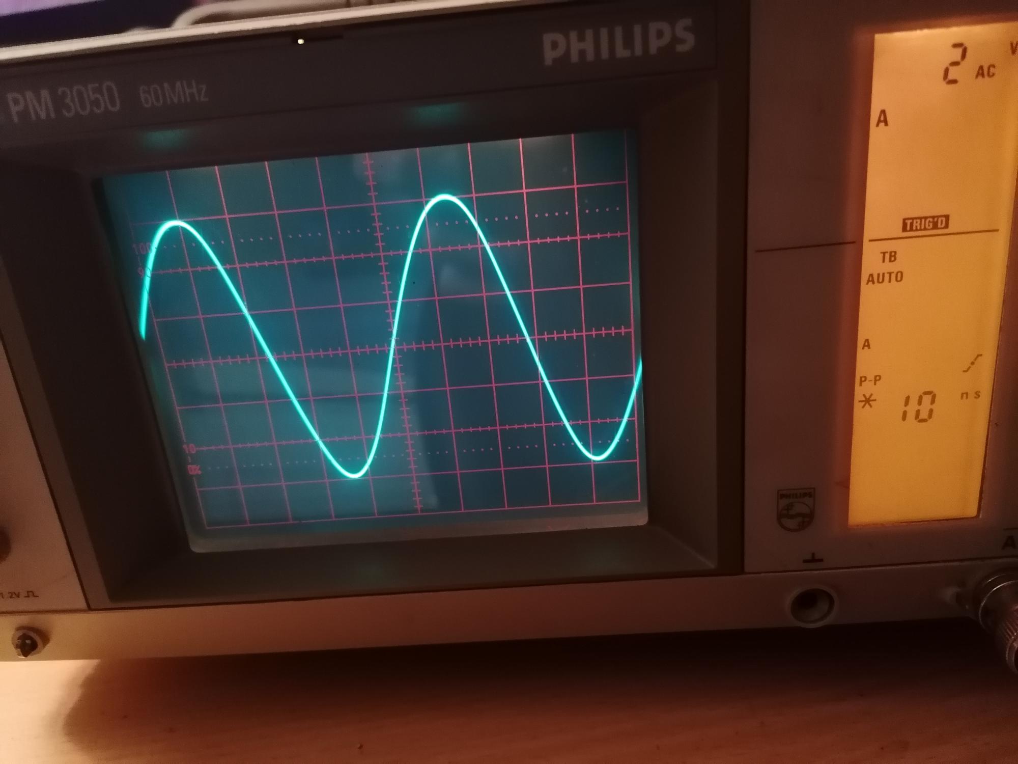

Ik heb eindelijk nu m'n allereerste oscilloscoop, het is een Phillips / Fluke PM3050 met een bandbreedte van 60 MHz. Ik heb ook de snoeren e.d. erbij gekregen, ik wil sowieso de RIFA-condensator van het netfilter vervangen en de zekering controleren om te kijken of er niet mee geknoeid is.
Daarnaast is de helderheid van de trace niet constant. Het lijkt niet aan de potmeter te liggen, maar wel op een slecht contact, waar zou dit aan kunnen liggen? De oscilloscoop lijkt verder helemaal te werken zoals het hoort. Bijgevoegd een foto van de oscilloscoop.

Een slecht contact is te localiseren door op de print te kloppen met bijv. de achterkant van een schroevendraaier. Als het dat niet is kan je met een andere scope het signaal bekijken aan de primaire zijde van de trafo. Als dat oke is verder zoeken aan de secundaire zijde. Het zou bijv. aan de tripler kunnen liggen die gaan wel vaker kapot.

Deze scopes zijn geweldige scopes om mee te werken. Helaas hebben ze 1 manco. Als ze wat ouder worden gaan de grote pcb connectoren problemen geven. De foute connector vinden is helaas een bijzonder lastige klus. Het is een van de redenen waardoor deze scopes in het verleden bij mij op het werk een beetje uit de gratie geraakt zijn. Het kostte te veel tijd om ze repareren. Als je de tijd hebt en de fout kunt vinden is dat overigens wel zeer de moeite waard.
Naar alle waarschijnlijkheid zit het probleem dus in een van die lange printconnectoren.

Ik ben nu inmiddels al een stuk verder, de trace is nu helemaal niet meer zichtbaar, ik zie de heater van de beeldbuis wel branden maar ik heb C6209 doorgemeten en deze is nog maar 1,7 nF in plaats van 2,2 nF en die zit tussen de hoogspanningstrafo en de tripler (die heeft natuurlijk ook veel te lijden door de hoge spanning). Ik heb ook een pootje van de condensator losgehaald en andere die ik nog had liggen getest en die geven wel netjes 2200 pF aan dus die ga ik sowieso samen met de RIFA-condensator vervangen.

Ik heb inmiddels de oorzaak waarschijnlijk nu gevonden. Ik heb de originele condensator C6209 teruggeplaatst en de voedingsspanning die ik veilig met m'n multimeter kan meten gemeten en deze kloppen en zijn stabiel, de condensators daarvan zijn ook nog goed, dus ik heb de voedingsprint teruggeplaatst met natuurlijk wel een nieuwe ontstoorcondensator, de RIFA had al scheurtjes in de behuizing.
Daarna heb ik de oscilloscoop aangezet en deze bleef even werken en toen ik tikte op de print van het elektronenkanon bleek dat dit invloed heeft op de trace, dus toen heb ik het schema van die print erbij gepakt en de -2,1 kV gaat vanaf de flyback via een paar weerstanden naar potmeter R3252 en het blijkt dat deze geen goed contact meer maakt op het sleepcontact dus ik ga de positie markeren en dan deze een paar keer heen en weer bewegen om te kijken of dat het probleem oplost.

Het bleek inderdaad aan de potmeter voor het zwartniveau te liggen, de oscilloscoop werkt nu weer goed. Bijgevoegd de weergave van een 12v 17,73 MHz sinus van een zelfgebouwde kortegolf zender met een 47 ohm dummy load, misschien dat ik daar ook een topic over open.
