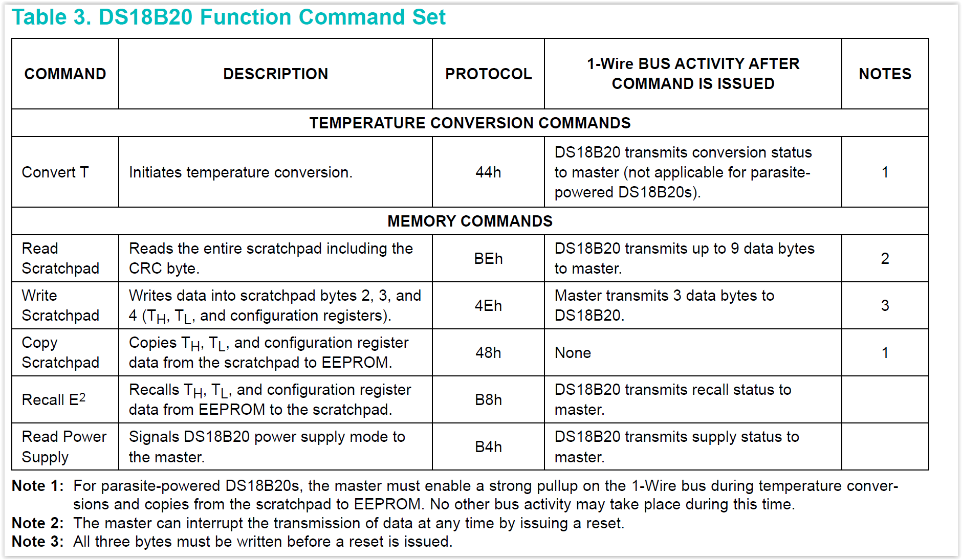

Het staat er toch vrij duidelijk in (in de datasheet).
Config Registers R0/R1 bepalen de resolutie.
Default start hij op in 12 Bits mode.
Data is written to bytes 2, 3, and 4 of the scratchpad using
the Write Scratchpad [4Eh] command; the data must be
transmitted to the DS18B20 starting with the least significant bit of byte 2. To verify data integrity, the scratchpad
can be read (using the Read Scratchpad [BEh] command)
after the data is written.
ds18b20.pdf

Volgens de datasheet moet byte 4 worden aangepast voor de resolutie.
En daarom moeten er eerst twee writes worden gedaan om daar te komen.
Maar HOE dat moet, is mijn worsteling.
Wat ik probeerde was letterlijk:
Data is written to bytes 2, 3, and 4 of the scratchpad using the Write Scratchpad [4Eh] command; the data must be transmitted to the DS18B20 starting with the least signifi- cant bit of byte 2. To verify data integrity, the scratchpad can be read (using the Read Scratchpad [BEh] command) after the data is written.
dus:
ds.write(0x4E);
  ds.write(0x00); // Write scratchpad byte 2
  ds.write(0x00); // Write scratchpad byte 3
  ds.write(0x1F); // Write scratchpad byte 4
De rest doet de library.

Dit had ik gezien; er staat weliswaar beschreven welke byte (configuration register) en bits (6 en 5) de resolutie bepalen. En dat je het write commando 0x4E moet gebruiken.
Maar het houdt op HOE dat moet.
Ik had verwacht iets in de geest van:
Ow_Write(PORTB, 0, 0x4E)              'Write Scratchpad
Ow_Write(PORTB, 0, 0x00)              'Write TH-Register
Ow_Write(PORTB, 0, 0x00)              'Write TL-Register
Ow_Write(PORTB, 0, 0x1F)              '9-bits resolution
Maar dat is het dus niet. Maar wat dan wel... :?
