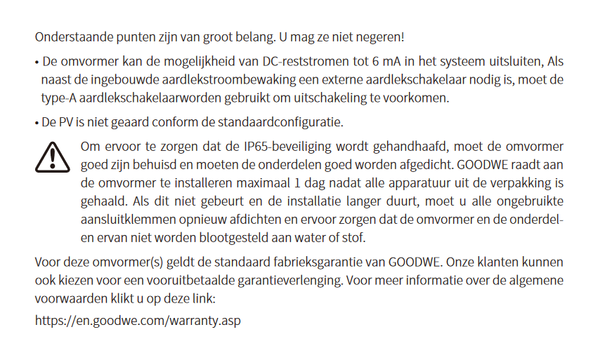

Stukje uit de manual van Goodwe:
en even verder bij het aansluiten van de ac:
Als ik het zo lees, weten ze het zelf niet, of zetten ze je doelbewust of niet op het verkeerde been. "Kan lekstroom detecteren" had moeten zijn : detecteert 6mA lekstroom. Maar dat staat er niet, dus:
Je hebt bij deze omvormer een B-type ALS nodig. Er zit geen 6mA dc lekstroom verklaring bij.
@ts: succes morgen met het installeren van de ac-kant van de pv-installatie.
Doe het veilig, doe het spanningsloos. Draai de schroeven goed (op het juiste moment) aan, vanaf de Aardlek t/m de draden naar de kWh-meter. Je zal niet de eerste zijn met een smeulende hoofdschakelaar/ klemmenstrook!
@lambiek: 1e/2e: tegenwoordig zijn dat alleen de micro-omvormers: die hebben een HF-trafo in de omvormer.
3e: De fabrikant van de omvormer geeft aan dat een Type B aardlekbeveiliging niet nodig is. En dat zegt-ie dus niet...
