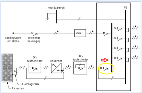

Ter verduidelijking het schema erbij gepakt:
Het gaat om het geel omcirkelde deel, bestaande uit een installatieautomaat en een aardlekschakelaar type B, die de ts daar wil plaatsen.
De stroom, of energie gaat van de omvormer van links naar rechts via de aardlekschakelaar. De IN van de aardlek zit links, de OUT rechts. Dat schrijft de fabrikant voor.
Als de zon ondergaat, levert de omvormer geen energie meer en schakelt uit of gaat stand-by. In dat laatste geval zal er een klein stroompje lopen van rechts naar links. Daar zit geen dc-lekstroom in, en maakt voor de aardlekschakelaar niet uit hoe die geschakeld is.
ja, en stel nu dat de aardlek af is gesprongen in de dag, en nu wil je die weer aanzetten.
de ALS heeft dan 230V AC RECHTS aan zijn output staan, en links aan zijn ingang NIKS want de inverter ziet geen AC dus komt die spanningsloos. daar zit het probleem, dan krijg je die niet ingeschakelt.
die ALS zijn zo gebouwd dat de meet/stuur electronica ALTIJD de AC kant aan de IN heeft zitten, en de spanningsloze 'verbruikers' aan zijn out kant. en daar valt het zonnepaneel ook onder. immers zonder net, doet die inverter ook NIKS net zoals éénder welke verbruiker.
t is pas als de inverter een AC ziet, dat die dan zijn sinus hoger begint te brengen zodat de stroomrichting omdraait, en dat boeit de ALS niet

Op 7 februari 2023 23:17:21 schreef ohm pi:
[...]Laat dat document eens zien!
Ik laat documenten zien en daarvan zeg je dat er niets over PV-installaties geschreven staat.
Precies: Daar staat dat de voedende kant aansluitpunten 1-3-5-7 zijn, heb je zelf ook aangegeven: Het einspeisende Netz. Wat voedt nu de (huis)installatie bij een leverend pv-systeem:
- verbruik je minder energie dan het pv-systeem > dan lever je de overtollige energie aan het net.
- verbruik je meer energie dan het pv-systeem kan leveren > dan wordt het supplement door het net aangeleverd. Maar dat gaat nooit en te nimmer richting de pv-installatie. Die levert al een deel van de energie.
M.a.w. de voedende kant van de ALS zit aan de pv- zijde.
P.s.: ben benieuwd hoe ts de ALS gaat aansluiten. Wat is het merk en type van de aardlekschakelaar en omvormer?

Op 8 februari 2023 08:04:10 schreef keebrev:
Precies, Net. ;)
