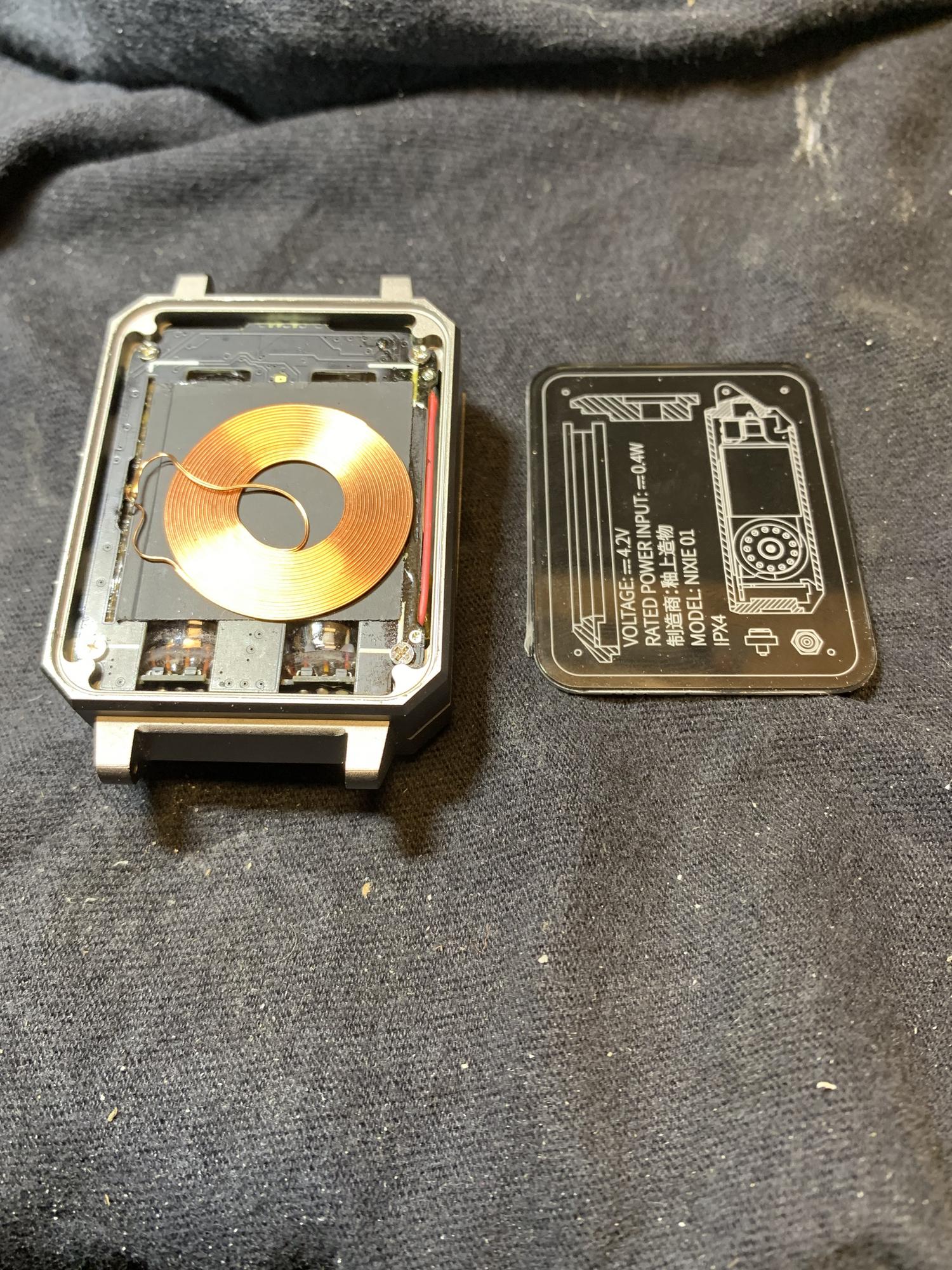

Yes yes en nog eens yes! Gelukt!
Ik had een mesje kort geslepen en aan het wrikken gegaan en weer verwarmen etc. Eindelijk gelukt. En wat ik al dacht, batterij is te ver leeg om hem weer tot leven te brengen met het originele circuit. Even een boost gegeven van 4,2V en hij doet het weer. Maar is ook maar een li-ion van 150mAh. Ga wel een nieuwe erin zetten en maar gelijk een paar op voorraad houden?

En er zitten inderdaad ook 4 schroefjes in
Maar toch raar: Er zit een spoel in voor het laden, daar heb je toch ook de nodige electronica voor nodig om dat goed werkend te krijgen en géén BMS tegen diepontlading?
(Ik zou verwachten dat alles in een laad-chip zit)

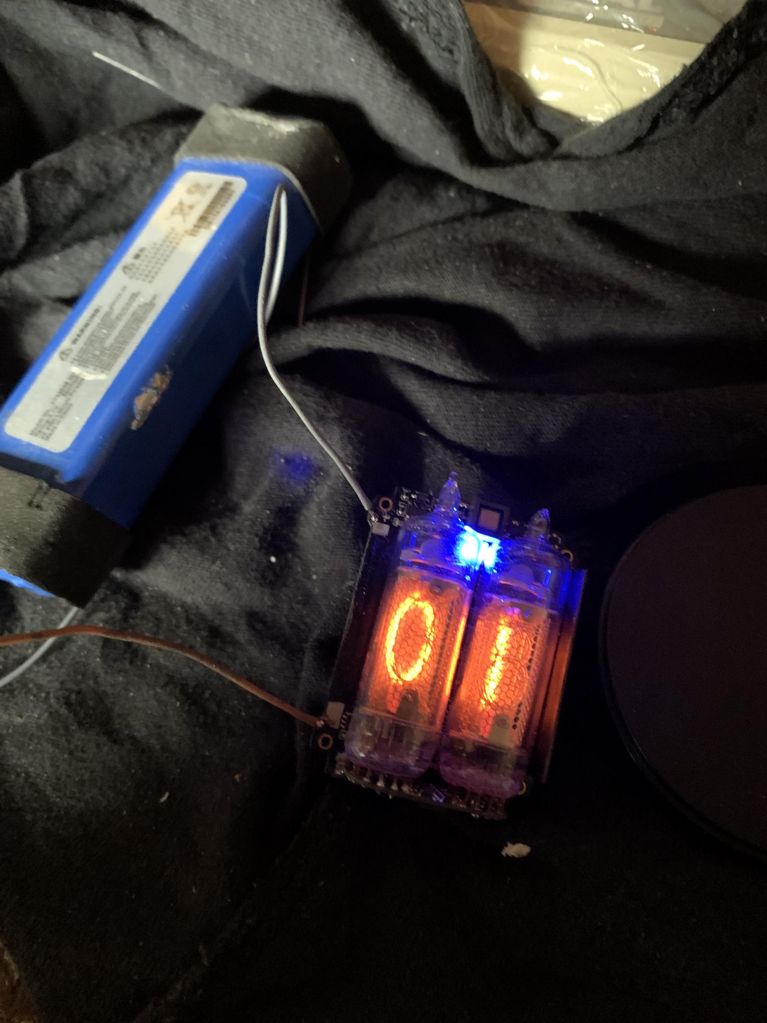

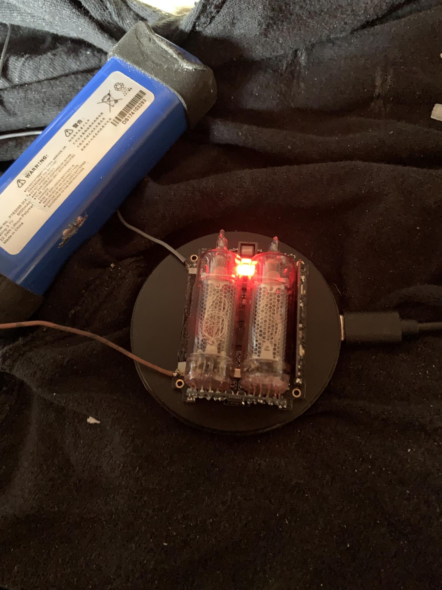

Het laden werkt, zie middelste foto, rode led. Dit was met een li-ion van 6000mAh, die zal ie wel niet vol krijgen haha

Erin gesoldeerd en hij werkt, maar...
Batterij is heel snel leeg én de interne led wil niet overspringen van rood naar groen, dat zou ie moeten worden als ie vol is.
Maar als je de test uitvoert, onderste knop ingedrukt houden (van de lader af) dan brandt de led groen, of te wel vol. Maar dat wordt ie dus niet uit zichzelf op de lader, snap er niets van.
Als ie dan 'vol' is dan kan men het horloge even gebruiken, zeg een paar keer en dan is ie weer leeg.
De vorige li-ion die er af fabriek in zat was een stuk beter, het horloge kon 2 dagen standby staan en werkte dan nog steeds en was op een gegeven moment wel echt vol, dus een groene led op de lader.
Eerder had ik wat gemeten met de 6000mAh li-ion. Ik mat 51mAh verbruik in standby, dus zonder oplichtende nixies, dat lijkt me niet normaal?
Niet zo erg als er een 6000mAh op blijft, maar dat kan natuurlijk niet...
Je kan het horloge ook uit zetten, nou ja uit, dan moet je de bovenste knop ingedrukt houden totdat de nixies uitgaan. Heeft dat effect op de batterij, NEE, helemaal niet, het verbruik is dan nog steeds 51mAh
Hele nutteloze functie dus.
