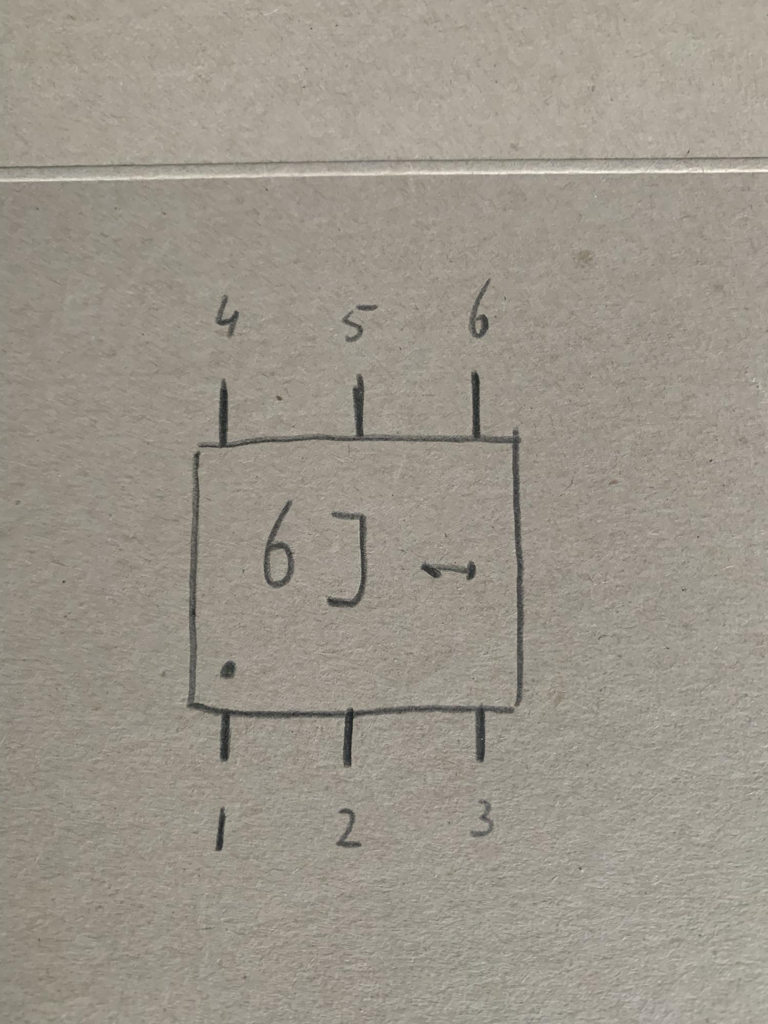

Het volgende heb ik gemeten:
Van pootje 1 naar 4,5,6 is 4.06V
Van pootje 2 naar 4,5,6 is 4.06V
Van pootje 3 naar 4,5,6 is 4.06V
Van plus batterij naar 1,2,3 is 4.06V
Van plus batterij naar 4,5,6 is 0.0V
Van min batterij naar 1,2,3 is 0.0V
Van min batterij naar 4,5,6 is 4.06V
Horen die pootjes ook aan elkaar en zitten ze dan ook via de printspoortjes direct aan elkaar, Hoeveel printspoortjes gaan er werkelijk naar toe of weg?
Oei, dat weet ik niet, contact baantjes zijn praktisch niet te volgen, de pcb is zwart.
Je bedoeld hoeveel er daadwerkelijk in gebruik zijn, ik ga nog is goed kijken.
Is de VCC de rode of de groene pijl?

Wat ik nu gemeten heb:
Onderling tussen 1,2,3 is 0.0 Ω
Onderling tussen 4,5,6 is 0.0 Ω
Van pootje 1 naar 4,5,6 is 100.5 Ω
Van pootje 2 naar 4,5,6 is 100.5 Ω
Van pootje 3 naar 4,5,6 is 100.5 Ω
Van plus batterij naar 1,2,3 is 72.7 Ω
Van plus batterij naar 4,5,6 is 0.0 Ω
Van min batterij naar 1,2,3 is 0.0 Ω
Van min batterij naar 4,5,6 is 100 Ω
Dit is wel gemeten met de regelaar op de print.
Ik heb niet het juiste smd gereedschap om hem er vanaf te halen.
Een 100 ohm TVS ? Ik snap een regelaar met enable op die plaats wel. Een TVS array is niet perse nodig, als ik een knock-off maakte zou ik die als eerste weglaten. Zeker gezien het feit dat het ding een accu heeft en een draadloze lader, dan zijn 3 tvs een beetje overkill. Maar 4V / 51mA = 78 ohm. Dat ligt in de buurt van de 72 ohm die de TS meet. Ik zou in dit geval de boel uittekenen en als het idd een tvs is kun je het verwijderen en moet de boel zonder ook werken.
Type one, Je zult reverse engineering moeten toepassen hoe de boel daar in elkaar zit. (met de doorpiep functie van je meter)
Maar nu je volgens mij gezien je vragen en methodes toch niet zoveel reparatie ervaring blijkt te hebben, en je ook niet met SMD uit de voeten blijkt te kunnen, moet je jezelf afvragen of doorgaan zin heeft want als je het defecte onderdeel vindt, zul je het toch moeten vervangen.
Een 100 ohm TVS ?
Zonder uitsolderen valt er over de in-circuit gemeten waardes niks zinnigs te zeggen...
Klopt, je hebt gelijk. Als het een TVS is zijn ze in ieder geval waarschijnlijk goed. De gene die ik vervangen heb waren altijd compleet short. Ze zitten ook over de batterij dus zo gek is het idee toch niet.

Eindelijk werkt het nixie horloge weer!
Ik heb hem nu zo'n 2 weken terug en werkt weer goed.
Batterij was wel echt defect die er vanuit de fabriek in zat, wel erg slecht natuurlijk, maar ja, wie weet hoe lang het horloge al op de plank lag daar...
De reparateur kwam erachter dat het 6J chippie gewoon een diode is die de boel beschermd bij een piekspanning, bv van statische elektriciteit.
Dus zonder de 6J functioneert het geheel ook gewoon.
En zonder heeft ie maar een verbruik van 308µA, dat is zoals het zou moeten.
Ik heb er toch weer een diode weten in te solderen, en nu is het stand-by verbruik 468µA, genoeg voor ruim een dag gebruik met de arm-lift-functie en op vol vermogen van de buizen.
Probleem opgelost!
