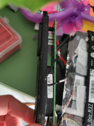

Wil je een paar goede foto's maken van die print aub? Beide kanten. Probeer vooral het opschrift van de componenten vast te krijgen. Kleurtjes, streepjes, logo's, vormen, het kan allemaal belangrijk zijn om de goede component te identificeren.
Heb je een multimeter en soldeerbout (wat voor iets)? Eens we weten wat op die print zit kan het zijn dat je wat gaat moeten nameten of vervangen.
maak eens fotos van de accu, de accu aansluitingen op fiets en lader,
foto van dat printje...

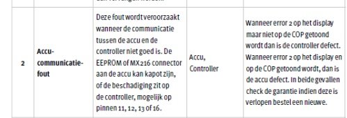

edit: Even snel gegoogled achter babboe error 2
https://www.babboe.nl/media/pdf/GWA_display_error_codes-_NL.pdf
dat kan nog vanalles zijn, zo een printje zal je niet snel vinden en geeft ook nog geen uitsluiting dat het dan wel werkt. heb je de fiets al eens geprobeerd met een andere accu? dit om uit te sluiten dat het echt je accu is

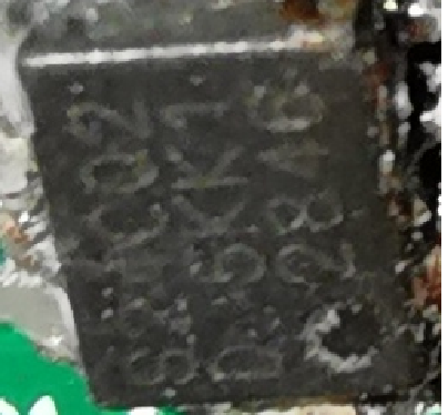

Heb net het volgende van de chip kunnen lezen met een vergrootglas: s24c02d 5kk1 2846. Hier kan ik echter geen gegevens van vinden op het internet.
Heb ook contact gehad met een bedrijf die de accu's wel kan reviseren maar die kunnen het printplaatje niet leveren. Van het bedrijf GWA in Taiwan heb ik nog geen reactie gekregen.
Dat klopt few, als ik op de 24C02 zoek kom ik inderdaad op hetzelfde uit als jou.
Maar als ik op het volledige text van de chip zoek: s24c02d 5kk1 2846 vind ik weer niks
Ja, dat komt omdat je dan ook zoekt op "fabrikage code" en "productie datum". Die "S" voor de 24 kan een deel van de fabrikant "voor-code" van de fabrikant zijn. Atmel gebruikt bijvoorbeeld veel "AT" als voorvoegsel. Dus AT24C02 is HUN versie van de 24C02. Die hebben in hun datasheet toevallig niet de uitleg van de andere texten op de chip staan. Soms staat het er bij, soms niet.
De "D" zal wel toevoegsel zijn dat betekent dat het de SOIC uitvoering is.
Kortom de chip is een 24C02 van een fabrikant die we nu niet weten. Een foto zou herkenning van lettertype of logo makkelijker maken.

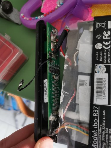

hierbij de foto's van de printplaat voor zover ik de camera kon scherp stellen.
De ntc heb ik nagemeten en werkt naar behoren, hoe warmer hoe lager de weerstand wordt.
heb nog geen antwoord vanuit Taiwan wat betreft de printplaat.
@fcapri er zit een control module in de fiets en een bms in de oplader.
hopelijk kunnen jullie wat met de foto's, een duidelijke foto van de chip maken is bijna niet te doen.
De print in de accu heeft een aantal grote weerstanden. Typisch zijn die voor het balanceren van de cellen. Een functie die je wel op een BMS verwacht....

Zo te zien zit er hier wel degelijk een BMS op, ook nog met een sensor voor temperatuurmeting van de accu's.
Het is een vrij banaal BMS dat je ook terug vind in zo een vorm op tal van snoerloze apparaten. Zo eentje vind je ook terug binnenin kleine goedkope LiFePO4 12V accu's. Een chipje met wat weerstanden en enkele transistors.
Zoiets noemen ze ook wel een passief BMS, op mijn fiets van Bosch bvb zit er een actieve BMS in de accu, gestuurd met tal van MCU en Canbus communicatie.

beginnen met enigsinds wat schemablokken te tekenen zodat je kan zien wat wie allemaal doet daar op.
zoals hier al eerder opgemerkt, heb je een groot aantal gelijke weerstanden op een rij zitten wat doet vermoeden dat er toch iets van basic BMS reeds in zit.
welke gegevens zie je zo al allemaal op de pcb?
ik zie al V0 tot V9, wat volgens mij accuspanningen zullen zijn, ik zie ook SCL, dat is één of andere clock.
dan zal er ook ergens data zijn. vaag zie ik precies SDA.
GND-SCL-SDA lijkt mij I2C communicatie. dat kan je onderscheppen
