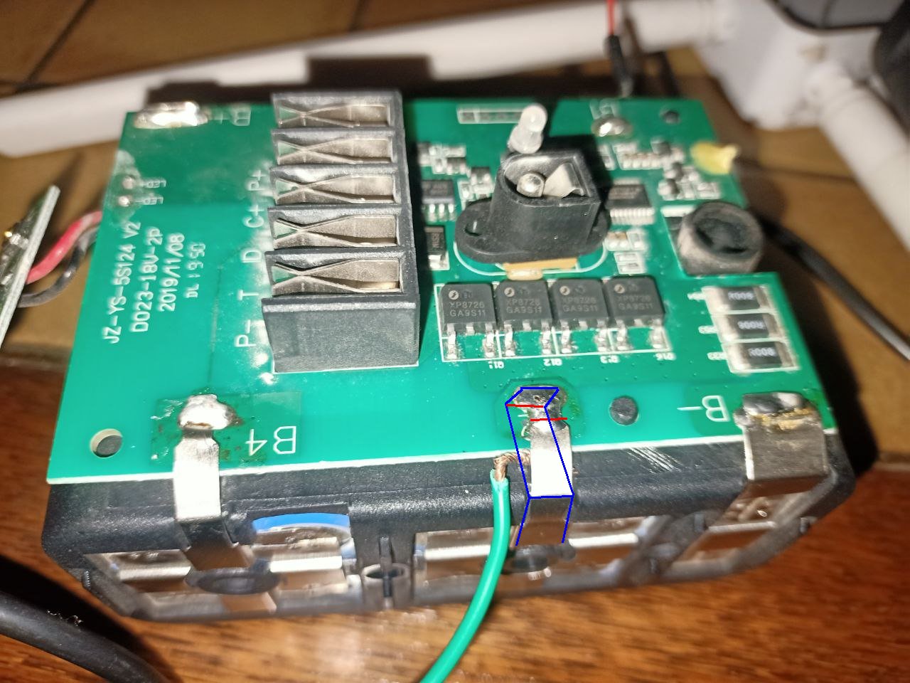

vandaag ook zo een accu gehad, powertools. doet niks in powertools, werkt gewoon in een ledlamp met diezelfde accu type.
accu was leeg, lader weigert die te laden. schoon 16V op de uitgang (5S).
accu open: 3,7V - 3,6V - 3,2V - 3,2V - 2,8V.
manueel bijgeladen tot alles 3,6-3,7V had, accu doet niks, toch 18V op de uitgang, lader herkent niet, powertools niet, ledlamp werk erop.
ik ging de print vervangen en bij lossolderen gemerkt dat 1 groep niet vast zat op de pcb. die kon dus 2 cellen niet meten (verbinding tussen de 2 3,2V cellen was weg.
dus ook hier, alles 'zag' er goed uit, alles meete na het opladen goed uit, doch 1 verbinding was slecht.
op foto moeten die soldeerlippen dus onder de print gaan en hebben 2 haakse bochten(blauw). onder de print was die 90° hoek afgebroken(rood lijntje).
blijkbaar gaat er over die ID plug toch iets van communicatie dat die zich bij de lader als 'defect' aanmelde en bij de domme ledlamp niet.
zeker met dat TS ook vermeld dat er vochtschade is , vermoed ik ergens een smd Ctje - Rtje dat vergaan is, of een klein data lijntje dat door gecorrodeerd is en dat de PCB hierdoor alle communicatie staakt met lader/fiets. bekijken met vergrootglas (misschien zelf stereo microscope) lijkt mij hier aangewezen, en solderingen met witte waas herdoen. die rotte C/R zal bij solderen dan van de print vallen.
