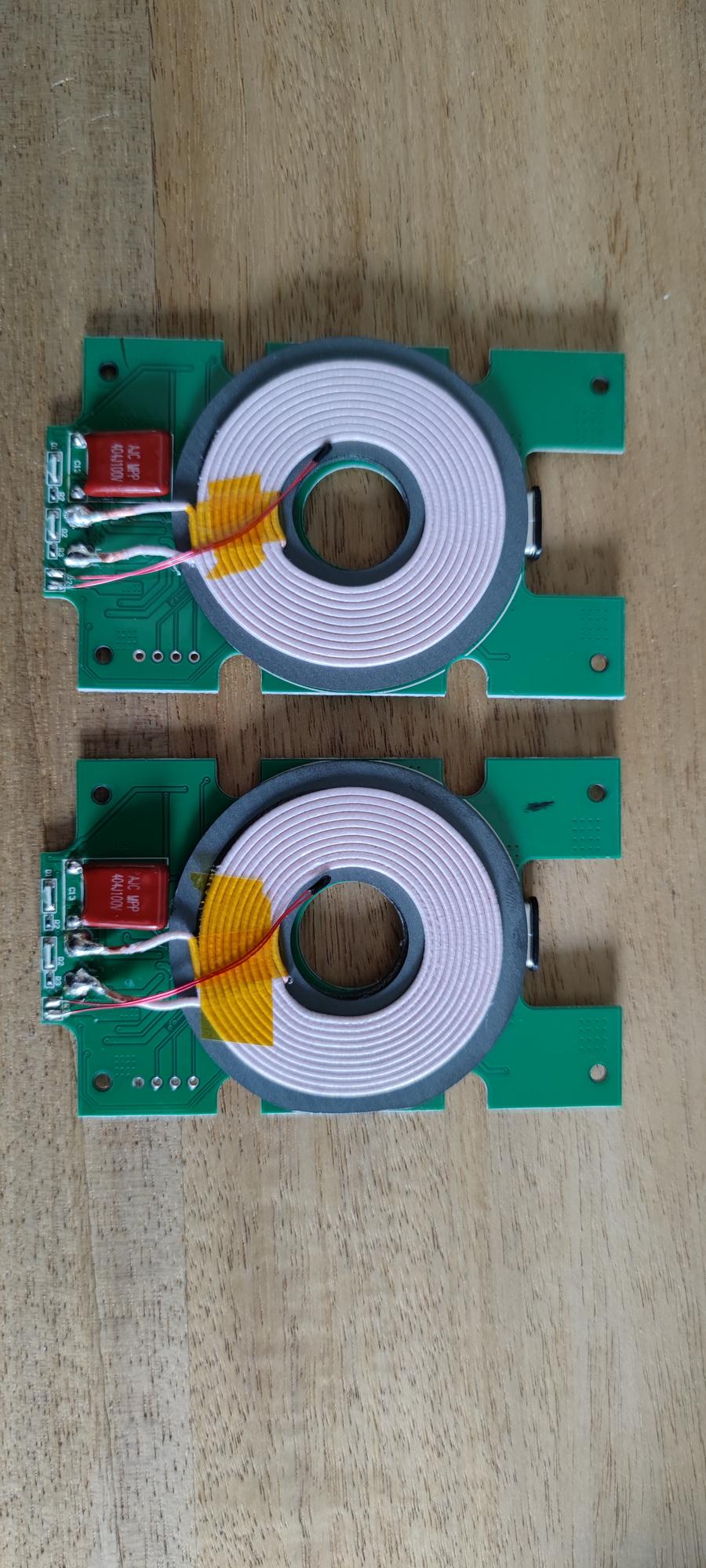

Ik heb inmiddels twee draadloze oplaad modules van het bekende merk SP Connect kapot gemaakt door ze op mijn motor te installeren. Waarschijnlijk komt dit omdat ik een goedkope Chinese kabel heb gebruikt i.p.v. de officiële van het merk zelf.
Nu heb ik ze opengemaakt om te kijken of er nog iets te repareren valt, maar aan de printplaten kan ik helemaal niets zien.
Ik ben bang dat een van de chips overlijdt bij te hoge spanning?
Wat kan er misgaan door mijn alternatieve kabel? Te hoge spanning of the veel A? Ik zag bij de tweede oplaadunit dat input 1,5A/1,7A moet zijn en de kabel levert 2A/2,5A.

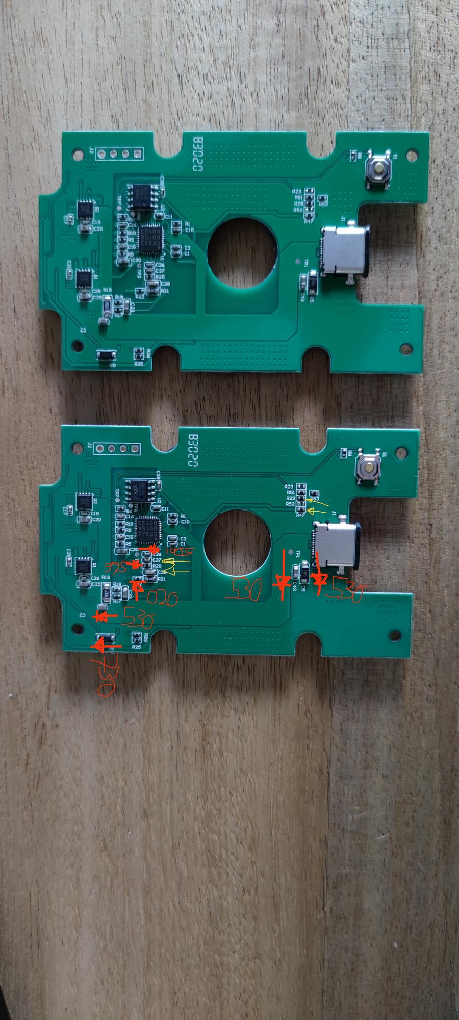

Als ik de printplaat aansluit op een usb lader heb ik 5,2V 3,5V en 0,6V. Waar die lopen heb ik op de foto aangegeven: rood is 5,2 paars is ground.

ligt D5 niet in sluiting? dat lijkt een overspanning beveiliging die bij te hoge spanning in sluiting valt.
Er loopt inderdaad bij beide 5,2V stroom over D5. En over D3 bijvoorbeeld niet.

Deze diode (ik denk dat het dat is) D5 geeft in de ene richting 1 aan op de multimeter en in de andere richting 530
Dan lijkt deze diode mij nog goed gezien het de foto een diode is die beveiligt tegen ompoling. Dus niet tegen overspanning zoals b.v. 12 volt op een 5 volt voedingslijn zetten.

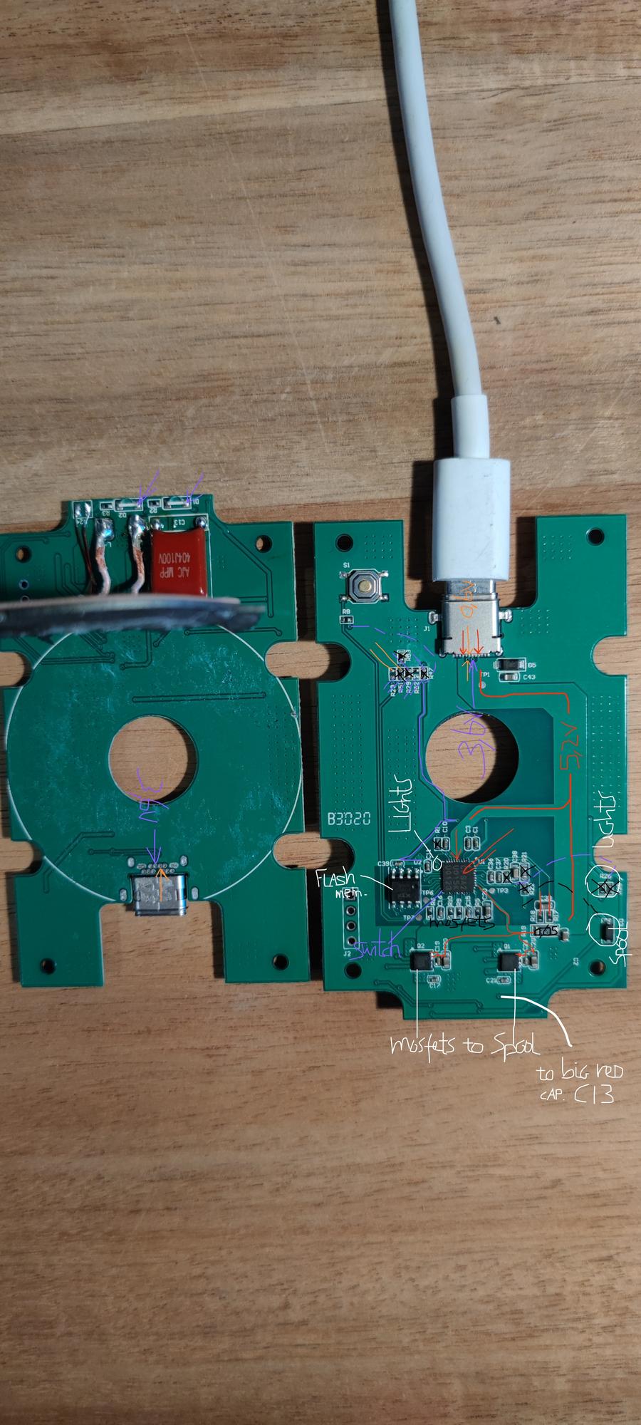

Ik heb alle componenten doorgemeten met de diode stand en ik heb er 4 geïdentificeerd die geen sjoege geven, de ene kant op meten of de andere kant op. In geel op de foto.
Maar ik weet niet of dit iets zegt, aangezien de andere componenten een R of C nummer hebben (voor Resistor, Capacitor?)
Wat kan ik nog meer meten?
Dingen met een D aanduiding zullen diodes zijn.
Dingen met een C aanduiding zullen condenstoren zijn. Die meten oneindig in beide richtingen met een weerstandsmeting. Met een capaciteitsmeting zou je een capaciteit kunnen meten. En ook dit soort metingen kun je alleen doen als je de condensator uit de schakeling soldeerd en helemaal los meet. Ook weet je niet welke waarde je moet gaan meten omdat die waarde niet op dit model condensator geschreven staat.
Dingen met een R aanduiding zullen weerstanden zijn. Op weerstanden staat de waarde vaak wel aangegeven. Die aangegeven waarde kun je meten met een weerstandsmeting waarbij je de weerstand ook van de print zult moeten solderen om een juiste waarde te meten.
Je kunt wel allerlei in circuit metingen doen. Je zult dan aan de hand van het schema of gewoon technisch inzicht zelf moeten uitrekenen (of schatten) wat je zult gaan meten. En vaak is het dan vrij simpel.
Maar echt repareren is meer dan eenvoudig een paar nieuwe componenten plaatsen.
Ik kwam ooit bij een installatie die al een week stilstond omdat een installatiedeel er mee gestopt was. Dat installatiedeel bleek stil te staan op een ontbrekende voedingspanning. Uitiendelijk bleek een heel klein smd condensatortje sluiting te hebben waardoor een heel klein vijf volt voedinkje ermee gestopt was. Snelle noodplossing was de defecte condensator er uit. En in later instantie dat hele voedinkje vervangen door een nieuw exemplaar. Waarde condensator 0,0001 cent. Kosten stilstand waren tonnen.
Ik heb vanalles gemeten maar ik weet niet zeker of ik iets wijzer ben geworden,
Maar ik heb wel een weerstand gevonden die een wel heel lage weerstand heeft. Nummer R19 meet 0,05 ohm op m'n multimeter en als ik de voelers van de multimeter tegen elkaar houd meet ik dat ook.
Dus die heb ik losgehaald en ook toen mat hij 0,05, terwijl er R020 op staat.
Zou dat iets kunnen zijn?
En hoe weet ik of er meer is?
R020 betekent waarschijnlijk 0,02 ohm. Dat meet je met een benchmeter die een 4 draad weerstand meting kan doen. Of een hand DMM die de mogelijkheid heeft de draadweerstand te nullen.
