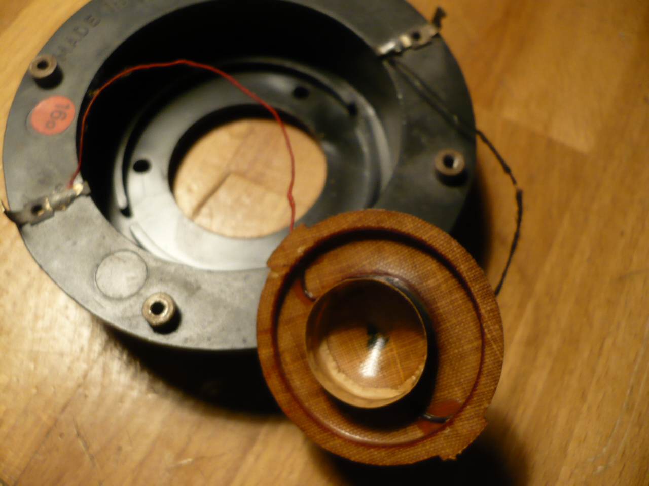

De voice coil van een B&W DM4 is doorgebrand. Nu was er op ebay een voice coil maar die blijkt 8 ohm ipv de 16 Ohm van de mid toner/ tweeter van de B&W DM4.

is de spreekspoel echt verbrand of gewoon dood? vaak is er een breuk tussen de litze naar de speakerkooi. dat kun je herstellen.
de spreekspoel herwikkelen kun je vergeten, krijg je nooit goed meer uitgelijnd..

De opgegeven weerstand is niet die van het koperdraad, maar die wisselstroomweerstand van de luidspreker, de impedantie. De gelijkstroom weerstand is in dit geval een bijkomstigheid, die zo laag mogelijk moet zijn.
Het is een compromis tussen de draaddikte de ruimte in de luchtspleet en de lengte van de spreekspoel.
Is de luidspreker doorgebrand door overbelasting of door DC op de luidsprekerklemmen van de versterker. In het geval van het laatste zal de nieuwe spoel weer verbranden als als de DC fout niet verholpen is. Zeker niet even met een andere luidspreker proberen, die verbrand dan ook.
De merknaam is overigens CELESTION !
Proberen kan geen kwaad, zolang je niet meer schade veroorzaakt. Een speaker met doorgebrande spreekspoel is door de speakerreparateur gewoon te repareren, maar als jij mechanische schade veroorzaakt bij het verwijderen van de conus en de spreekspoel van de conus, dan is het einde oefening.
Dat heet 'kapotrepareen'.
Mijn advies: als je het nog nooit eerder gedaan hebt, stuur je speaker dan op naar de reparateur in Bedum, Groningen (ben even zijn bedrijfsnaam vergeten - total speaker repair?)

Tsja wat er gebeurd is , geen idee. Maar de weerstand is nul. Ik heb geen versterkers in huis met problemen. Dus dat is geen issue. Er was aan het draadje van de voice coil naar de weergever inderdaad bloot koper draad zichtbaar. Maar toen weerstand meten gaf nog steeds 0 weerstand als resultaat.
Heb twee setjes goede B&W 4?. En van alle defecte weergevers, uiteindelijk nog een goede en een met alle weergevers destroyed. Sorry for my French. Ik denk dat de oorzaak was dat ik ooit ergens iets had gelezen over koolstof veters en die nasst koperdraad in een setje had geflanst. Aangezien die twee exemplaren het op een gegeven moment begaven, , was dat achteraf niet zon goed idee ;-0))
Heb twee goede super tweeters liggen. De bass speaker loopt aan. En daarvoor heb ik van de straat een wharedale denton liggen die aanloopt. Om te oefenen met het weer laten vrijlopen van die woofer. Maar die denron woofer was vastgeschroefd met bouten aan de magneet en los, kon ik de spreekspoel zien en daaarna lukte indrukken niet meer. Enfin

Ik zag hem staan, overwikkelen zal lastig zijn. Vermoedelijk heeft het 16Ω exemplaar nog dunner draad. Ik had een verbrande spreekspoel van een B&W DM-7 tweeter ooit vervangen maar het complete diafragma, zelf wikkelen is lastig.

Had m aangeboden de 16 ohm toe te sturen, zodat hij ook de 16 ohm aan kon bieden... helaas geen antwoord. Wel antwoord dat hij enkel de 8 ohm aanbiedt, en helaas, die is niet bruikbaar. Er is zelfs nog een 4 ohm versie....
In het ergste geval kan je het wisselfilter nog aanpassen in de speaker, om overweg te kunnen met 16 ohm tweeters. Mogelijk de woofer nog dempen met een zware weerstand.
